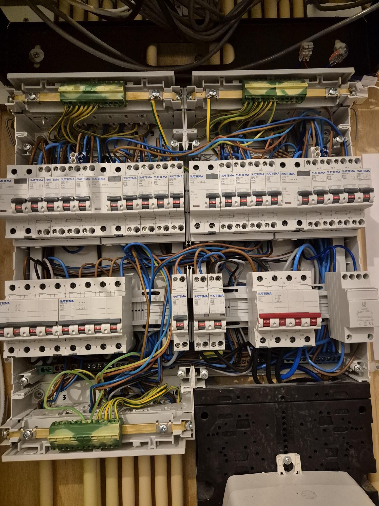

Toch nog even de check hier. Ik heb een groepenkast van Attema en wilde de Eaton aardlekautomaat op de hoofdschakelaar (AT90229) aansluiten dmv een kamrail. Ik betwijfel echter of dit past. Volgens het bedrijf moet ik een vork kamrail gebruiken van Eaton maar naar mijn idee past deze helemaal niet op genoemde hoofdschakelaar van Attema. Zou niet weten waar de vorkjes in moeten als ik het zo bekijk...
een kamrail vanaf de hoofdschakelaar kan alleen als je de voeding bovenop de hoofdschakelaar aansluit. een kam past alleen onder op de aardlek en hoofdschakelaar. tenzij een kamrail met pennen, niet met vorken.
Ik kan niet helemaal wijs uit je bericht. Hier een foto van de meterkast. Ik wil de hoofdschakelaar twee posities naar rechts doen zodat de aardlekautomaat er tussen kan. De vraag is dan hoe ik de automaat aansluit als een kamrail niet kan. De verdeelblokjes beneden zitten helemaal vol (de blauwe nul althans). Alternatief is twee draden samenknijpen, maar heb niet zo'n tang.
je kunt er 4 aftakblokken voor gebruiken. oa eaton heeft deze in het assorti ( net als bovenin de kast al zitten ) ben niet zo'n fan van die blokjes onderin de kast, gebruik ze als t niet hoeft ook niet. als er wat gaat etteren zijn het altijd die blokjes omdat de schroeven vaak erg stroef gaan en je de draad slecht kunt invoeren op de bodem onder een berg draad. dubbele hulzen of een verdeelblok werkt het fijnste.
[Bericht gewijzigd door testman op (15%)]
Die aftakblokken zoals je op mijn foto rechts bovenin ook ziet zitten?
Die doe ik dan 4x bovenin de hoofschakelaar en lus ik door naar de Aardlekautomaat? Gaat dat niet smelten?
Ik zou een 20 A automaat nemen van een knap merk, gezien je vaak langer dan een uur op 16A zal gaan laden.
Ik ben vooral benieuwd naar het maximale vermogen wat die aftakblokjes aan kunnen. Als ik ze direct achter de hoofdschakelaar zet acht ik de kans op smelten zeer groot
Aftakblokjes zijn frut.
Ik zou ik dit geval dubbele hulzen gebruiken. Het mooiste is een kam, maar dan heb je componenten van hetzelfde merk nodig.
Een vork kamrail van Eaton zou passen aldus Elektramat. Zou alleen niet weten waar die vorkjes in moeten
