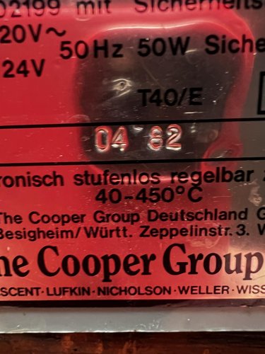

Klopt, zie de foto van de mijne dat is een Type 52402199 Weller Temtronic.
(foto van 19-12) Het typenummer staat op de zijkant. Ik zal vanavond even kijken wat er op het andere kassie staat.
[Bericht gewijzigd door RAAF12 op (20%)]
Die van mij ook... zie foto van 20/12
Enige verschil is het serienummer, hier 01-80 en bij u 04-82.... 2jaar verschil dus.

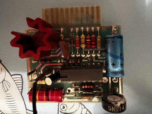

4 schroefjes en je ziet uw pcb'tje...

En heb geen idee wat voor NTC er in een WECP Temtronic boutje zit uit jaargang 1978. Het IC in dit station heeft geen opdruk maar als u een plaatje opload kunnen we misschien afleiden of de componenten anders zijn op de print van OXO en ondergetekende. De PCB kan uit de connector om een scherpe foto te maken!!
edit: de blauwe tantalium elco op de print van OXO niet af fabriek gemonteerd.
Als we mss een foto kunnen krijgen van TS zijn pcb'tje?
De instel P-meter heeft een waarde van 1M5 en is met grijze draadjes aangesloten. :)
De tantaal is zo origineel als maar kan... de minieme pads van de pcb nodigen niet uit om te desolderen.
Het IC is hier trouwens ook blank en ik vraag me af waar ik ooit de info heb gehaald dat dit een TFK U106B is?
