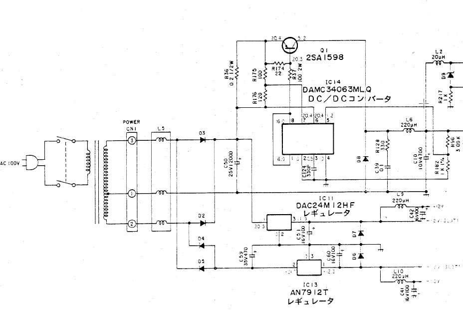

Hoi Ik heb een oude Japanse Turbo R MSX computer.
Deze behoort te werken op 100V. De verhuis trafo die ik heb gekocht geeft 116v.
Ik gebruik deze al een paar maanden. Er is tegen mij verteld dat dit mogelijk schadelijk kan zijn voor de computer.
Is er een schakeling om de spanning van 116/120 volt te verlagen naar 100v
Graag verneem ik een reactie.
Die 16V zal het verschil niet maken, er zitten regulators in die voeding, dus de PC zelf merkt daar niks van. Belast zal dit ook nog wat zakken, gezien je al enkele maanden zo werkt zou ik me geen zorgen maken. Zeker als er niets erg heet wordt, dan zit het wel goed.
Reactie aan jou en Nonius. Wat jullie schrijven is erg gevaarlijk.
Dergelijke computers gebruiken meestal lineaire spanningsregelaars die het verschil omzetten in warmte. Dit heeft een duidelijke invloed op de levensduur. Elco's drogen eerder uit en de regelaars zelf gaan eerder loszitten in het soldeer. Omdat je het hier hebt over 16% overspanning of met wat pech zelfs nog meer, kan het ook zijn dat je simpelweg op of over de dimensionering van diverse onderdelen zit die dan na een kortere of langere lijdensweg botweg stukgaan. Met wat pech gaat er een spanningsregelaar in sluiting en blaas je belangrijke chips op.... Die failure mode komt zowel bij lineaire als schakelende spanningsregelaars voor als je ze op of over het randje gebruikt.
De oplossing is om een buckschakeling te maken: Een gewone trafo van bijvoorbeeld 20V bedraden als autotrafo (ohm pi doet het net wat anders, moet even nadenken of dat nou beter of slechter is maar het werkt in elk geval ook) om 20V van de netspanning af te trekken.
De secundaire wikkeling van die trafo hoeft niet zwaarder te zijn dan de aansluitwaarde van de computer. Met 1A is hij denk ik al heel ruim bemeten.

Je moet iets meer dan 20V van de netspanning aftrekken, nl 230/116 x (116-100)V = 31V, want 116V moet 100V worden. Dat is zo'n 16% lager.
Er zullen vast nog wel andere variaties bestaan. Het is maar net wat voor transformator je hebt en welke variatie werkt met de lichtste transformator.
Edit: Er moet zelfs meer af dan 31V. Zie onderstaande tekeningen van mij

In het schema te zien lijkt het er op dat je de interne trafo kunt vervangen door een van 230/240 naar 18 volt met middenaftakking zou kunnen vervangen. Je krijgt dan twee keer 9 volt beschikbaar om +12V en -12V te maken. Zou net moeten kunnen. Van +12V en -12V wordt maar weinig stroom gebruikt. Die 9 volt volt is misschien erg krap maar geeft erg weinig warmte. Wil je echt zeker zijn dan is 11 volt misschien beter. Je krijgt dan een een trafo van 22 volt met midden aftakking.
Over de vijf volt hoef je je geen zorgen te maken. Dat wordt met een schakelende voeding gemaakt uit 1 van de wikkelingen. In de 5 volt regeling wordt dus als het goed is veel minder warmte ontwikkeld. De vijf volt gebruikt wel veel meer stroom. En de bijbehorende trafo wikkeling wordt dan ook zwaarder belast. De trafo wordt dus scheef belast. In het schema is dat ook aangegeven.
Wel leuk dat toen al een schakelende voeding hadden. Ik zou wel even de electrolitische condensatoren controleren. Die zijn inmiddels veertig jaar oud en waarschijnlijk geen 105 graden low esr exemplaren.

De lineaire spanningsregelaars kunnen de spanning van de verkeerde kant vaak wel hebben. Van de schakelende regelaars ben ik niet zeker. Maar een paar dioden in de lijnen van af de regelaars kunnen de boel beveiligen. Maar het beste is natuurlijk de boel loskoppelen.
@nonius door aan de regelaars te voelen ondervang je het meeste inderdaad wel, maar 1 dingetje waardoor ik juist veel regulatoren zie sneuvelen (apparatuur die in het veld vanaf willekeurige externe DC voedingen, distributie of accu's wordt gevoed) zijn pure overspanningscondities. Niet omdat er teveel wordt verstookt, maar omdat de schakeling of onderdelen er niet op berekend zijn.
Als je als fabrikant aangeeft dat een apparaat tot 24V gebruikt mag worden en dan bijvoorbeeld een MP1593 schakelende regelaar gebruikt, dan is er bij 28V (bijvoorbeeld boordnet loodaccu) al sprake van op het randje van de specs opereren. Als iemand er dan een 32V of 36V lijn aan hangt, of de accu tegelijk oplaadt, dan zit er op enig moment spontaan een gat in het IC. Met een paar procent kans dat de ingangsspanning op de uitgang heeft gestaan voordat er een zekering klapte. De duurdere apparaten doen dit inmiddels anders, maar sommige goedkope apparaten krijg ik toch regelmatig onder handen met dit soort fouten. Je mag er niet op vertrouwen dat iemand er ook echt maar maximaal 24-28V op zet in een omgeving waar niet alle apparaten hetzelfde ingangsspanningsbereik hebben.
Bij een apparaat zoals deze computer, met een vast ingebouwde netvoeding, is de kans vrij klein dat de fabrikant rekening houdt met marges die groter zijn dan 10% en bijzonder klein dat de fabrikant rekening houdt met meer dan 20%.
P.S. Voorbeeld: ik zie een 25V elco op een 20,4V rail in bovenstaand schema. Bij nominale voedingsspanning is dat een prima marge want bijna 20% onder de nominale spanning van de elco dus netjes gedimensioneerd maar niet ruim overgedimensioneerd. Als de 20,4V 16% te hoog is dan staat die rail op 23,7V. Dan blijft de elco nog wel heel, maar zeker als hij wat ouder is dan heb je goede kans dat hij flink sneller slijt omdat je al in de bovenste 10% van de werkspanning zit. Stel nu dat op een zomerse dag de zonnepanelen hun best doen. Dan staat er makkelijk 25V of meer over de elco en dat is buiten spec. Kleine doorslagjes formeren niet meer goed en de slijtage kan exponentieel toenemen. Van de gebruikte regulatoren weet ik alleen uit m'n hoofd dat de 7912 wel heel zal blijven tot -35V op de ingang, maar de andere heb ik niet nagelopen.

O !, en ik zie dat "Ex-fietser" het interne schema heeft gevonden.
