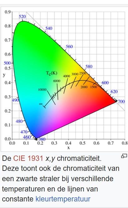

Om je gammacurve of HDR EOTF goed te krijgen, en ook echt een grote verzameling referentiepunten op het chromaticiteitsdiagram zo goed mogelijk weer te geven, heb je of een TV nodig waar je de kalibratiegegevens in kunt programmeren in een 3D LUT, of een signaalbron zoals een computer waar dat mogelijk is.

Ik had een tijd geleden ook een CCFL monitor van 15+ jaar oud voor controle; joost mag weten hoeveel branduren. Het beeld op 6500K leek meer op 3200K zo op het oog geschat. Omdat ik ze niet zo vaak van die leeftijd zie dus daar geen ervaring mee had, durfde ik niet te kalibreren (bang dat de software er niet mee overweg kan als hij te ver buiten de norm zit en dan de justering compleet verknalt). Op standje 9300K zag hij er goed uit voor een 6500K beeld.
ja klopt, CCFL lampen verlopen ook sterk, vooral de laatste 10.000 uur, ten eerste word rodig van kleur, blauwarm en daarnaast neemt intensiteit behoorlijk af. Laatste tijd converteer ik professionele monitoren van Hatteland en Nottrott om naar LED en niet zo'n beetje enorm verschil! in enen zijn de monitoren weer enorm goed van kleur!
