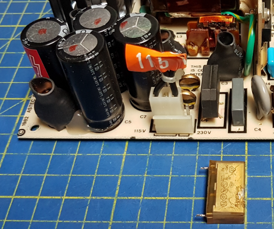

Ik zag foto's in blogs waar mensen de RIFA's in hun VideoWriter vervangen, maar die tref ik niet aan:
Nu zie ik hier bij een blog over de TRS-80 een welhaast identieke voeding, waarbij de gele condensatoren worden vervangen.
Ik heb m nu open, is het zinvol de 3 ontstoringscondensatoren te vernieuwen?

Ik vraag me af of dit een officiële Philips-modificatie was, want Philips gebruikte deze gele jongens uit eigen productie zelf ook (deels na slechte ervaringen met papiercondensatoren van RIFA en WIMA).
Maar nu komt het... Die gele condensatoren zijn vrijwel zeker van het MKT-P type. Hoewel ik die nog nooit heb zie roken, voldoen ze vrijwel zeker niet meer aan de oorspronkelijke specificaties door het vergaan van het papieren gedeelte van het mixed dieelectric, en zouden onder andere toch makkelijker door kunnen slaan.
Even kijken of er inderdaad MKT-P op staat en zo ja zou ik ze toch vervangen door goede MKP X2 resp. Y2 van 275V AC.
Ik zie nergens een rode condensator, maar dat zijn doorgaans foliecondensatoren van WIMA en ook prima spul. Controleer even wat er op staat, want het moet wel een X2 of Y2 zijn afhankelijk van de plek in de schakeling.

Deze zit op de positie van de ontplofte RIFA in de andere versie die ik van de Videowriter heb gezien.
Die witte is eenzelfde papiercondenator in een iets betere behuizing. Die gaan een paar jaar later in brand dan de transparante. Na 40 jaar zijn ze net zo gaar.
Op dinsdag 7 januari 2025 15:22:50 schreef maartenbakker:
Ik doelde op de rode.
Maar je zegt dus haal de gele en de witte eruit en vervang die?
denk dat de elco's hier meer kans maken, 2 van de grote bij de koelplaat worden warm aan die opgetrokken krimpkous te zien.
Op dinsdag 7 januari 2025 17:28:35 schreef blanka:
Oh dat soort rode/bruine, had hem over het hoofd gezien. Die gaan normaalgesproken nooit stuk.
Bij de gele moet je even kijken wat er op staat, die zijn zonder meer verdacht.
Die witte heb ik even nagezocht nadat ik beter had gekeken. Is een MKT en zit niet over het net. Geen papiercondensator en hoef je ook niet preventief te vervangen.
