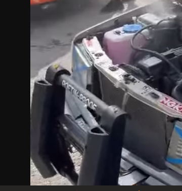

Nee, zo klinkt hij niet. De visco-koppeling zorgt voor een variabele fan snelheid en is dus niet direct afhankelijk van het motortoerental. Het geluid van de 6-in-lijn overheerst gelukkig. Mooie diepe brom.
Zoals te zien is in de video hieronder is de auto ook nog eens vol beladen + nog eens 2 kerels van ieder +/- 100kg er in. Zwaar werken voor de oude Benz dus.
https://www.youtube.com/watch?v=E1oOFEwc6rg
En ja, dan sta je dus boven aan een berg in eens zo te koekeloeren naar een 4-wielige waterkoker!
https://www.youtube.com/shorts/EGwkq2_7Y6Y
Hier kan je ook gelijk zien dat er voor de radiator voldoende ruimte is voor elektrisch aangedreven koelfan. Dus tussen radiator en bumper.
Die poetin proof bullbar is grappig maar ik heb daar zo mijn twijfels over.
Je Radiator is wel erg kwetsbaar voor steenslag of andere zaken die je bullbar niet tegenhoudt.
De gril van de auto zit er ook nog he! Die zit bij deze oude Mercedessen vast aan de motorkap. En die staat in het filmpje omhoog, vandaar dat de gril boven in beeld zweeft.

Overigens zal die bull-bar de luchtstroom ook best wel beinvloeden!
