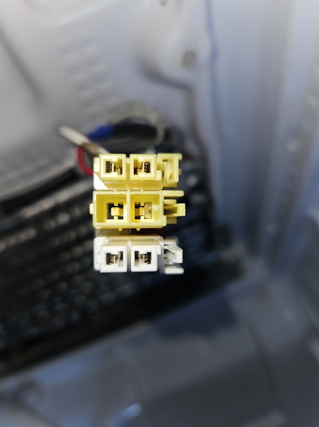

Ik heb geprobeerd weerstand te meten met een multimeter, van zo'n beetje elk stekkertje dat ik kon vinden in dit gedeelte van de ijskast, vergeleken met de buitenkant van de ijskast, maar weerstand blijft maximaal (wijzertje beweegt niet) - bij stand Ohm X1k.
Enige weerstand die ik kan meten is tussen de 2 polen van de stekker die normaal in het stopcontact gaat, en die is 12 Ohm.
Bijgaand foto's van de multimeter, een stekkertje (is wit de aarde hier?) en de onderkant van het verwarmingselement, die volgens mij wel op zijn normale plaats zit.
Ik moet zeggen, ik weet niet precies wat dit betekent/wat ik aan het doen ben, maar lijkt erop dat het probleem hier niet zit. Ik heb de neiging de stekker weer in het stopcontact te steken, en te kijken wat er gebeurt. Kan dat kwaad?

Een optie is 1 voor 1 alles losleggen en terug aansluiten om proefondervindelijk (verliesstroomschakelaar als test gebruiken)zo de dader op te sporen. Meestal geen schade maar dat kan pas met zekerheid gesteld worden als de werkelijke oorzaak gevonden is. Verdere schade is dus niet uitgesloten.
Niet vergeten ik herhaal: er zit in de koelkast hetzelfde circus.

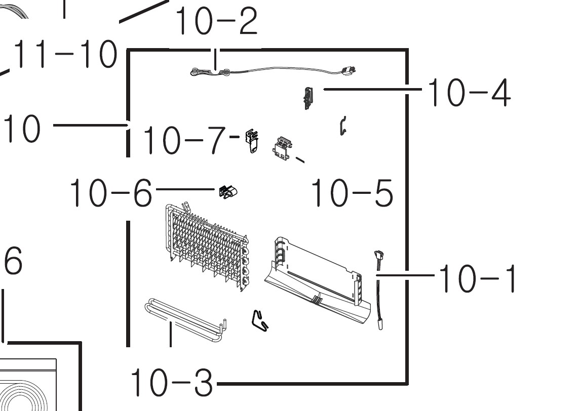

Heb de boosdoener gevonden!
Zie foto. Als het 10-2 op het plaatje is wordt het "De zekering" genoemd.
Maar ik zie ook dat hij ergens aan de zijkant in de warmteunit verdwijnt, lijkt me niet eenvoudig te vervangen.

Ik zie niets vh onheil op de foto's. Waarom denk je dat dat de oorzaak is? Zie je een isolatiebreuk? Visueel vastgesteld? Of is het omdat je als je die uit trekt het verlies weg is? Het zou kunnen omdat als je die uit trekt je gelijk ook de verbinding met de verwarming verbreekt en dat het daarom geen verlies meer geeft.
Bij verliesstromen is de verwarming steeds hoofdverdachte. Goed alles dubbel checken dus!

Als dit stekkertje er niet in zit, doet de ijskast het.
En als je het stekkertje in het gaatje steekt slaat acuut de aardlekschakelaar om. Wellicht is het stekkertje zelf niet het probleem, maar legt het als het ware het echte probleem bloot. Zoals Eric zegt, de verwarming is het probleem, maar de stekker legt de verbinding.

Nee, ik zeg dat de verwarming het meeste kans heeft als zijnde de oorzaak. De daadwerkelijke oorzaak moet via meten en testen opgespoord worden.
Kun je de beide aansluitingen vd verwarming los leggen?

@domu: de verwarming is de donkerkleuring buis. Deze heeft 2 uiteinden. Dus 2 aansluitdraden. Op de foto's moeilijk te zien maar naar vermoeden (!) De draad daar links in het stekkertje en er zit rechts in de 3x2 stekker ook eentje. De 2 dunne witte is vd voeler en de dubbele vermoedelijk de overtemperatuurbeveiliging.

Ik vertrouw dat element voor geen cent. Overal corrosieplekken en het foutzoeken leidt hier nu ook naartoe.
Ik zou die nog eens goed inspecteren, even proberen los te halen om achter de plaat en beugeltjes te zoeken. Denk dat hij ergens verbinding maakt.
Stekker omdraaien kan eventjes helpen maar ik zou alsnog goed zoeken. Dat element gaat als het goed is dagelijks aan dus vocht wat erin kruipt zou normaal niet moeten gebeuren.
Kijk eens of je het element links af kunt koppelen.

Verwarmingselement compleet vervangen, en kast werkt weer OK. Voorlopig kan je zonder element wel draaien, max 2 weken met weinig de deur te openen. Kan je intussen een andere regelen
