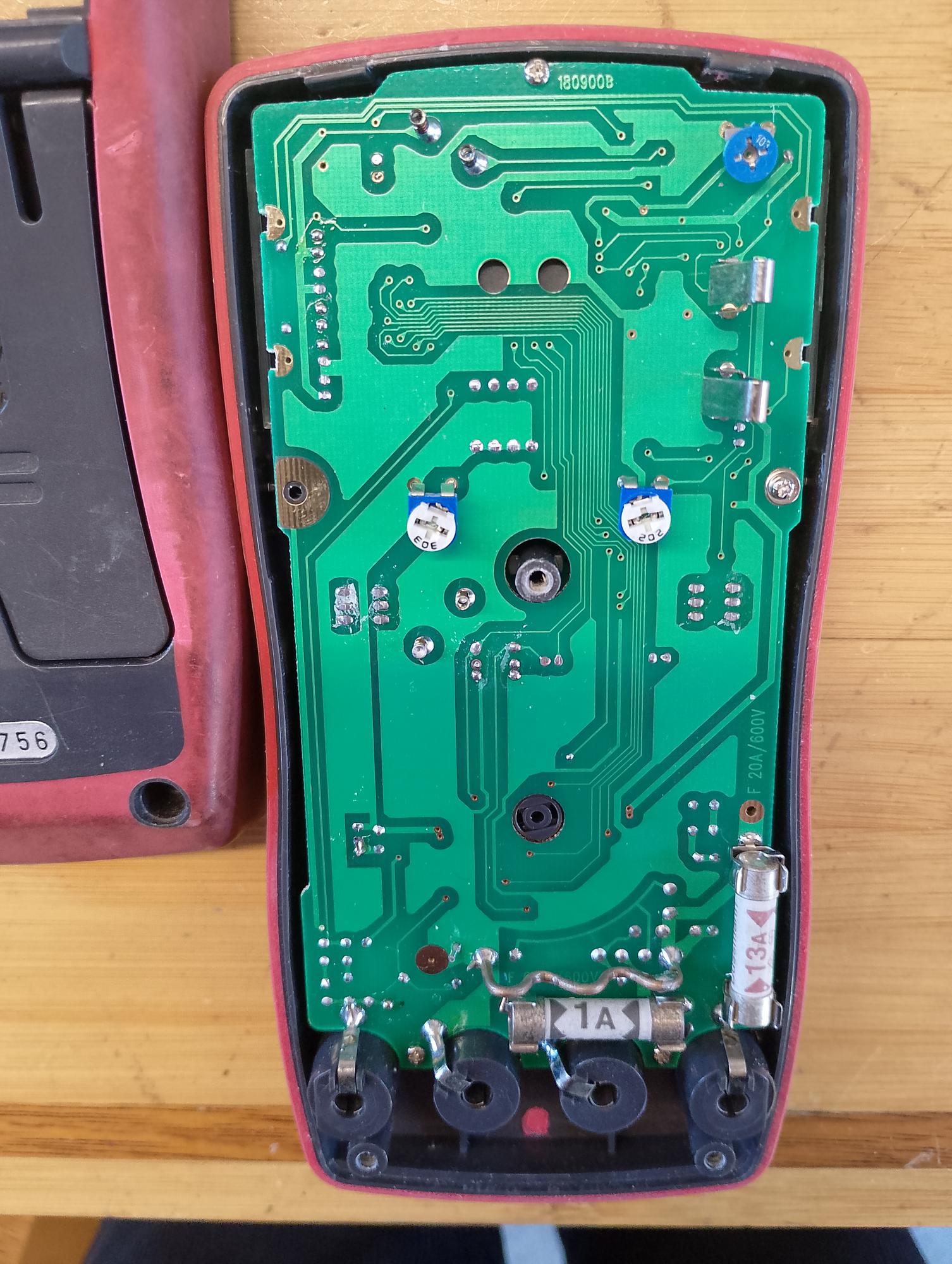

Hallo. Ik heb al jaren een Voltcraft VC820 DMM digitale multimeter die sinds een paar dagen een flinke afwijking heeft op de spanningsmeting, dus ik zoek hier ervaringen met het zelf opnieuw afstellen (geen verwijzingen naar youtube filmpjes aub).
Ik heb flink gegoocheld, zie de verzameling links onderaan. De meter is gebaseerd op het IC FS9711-LP3, "essentially identical to the FS9721 series", daar heb ik de PDF van gevonden. Schema van de DMM heb ik ook.
Binnen de Voltcraft meter ziet alles er netjes uit, er zijn kalibratie potmeters, en ik heb precisie spanning- en weerstanden (0,1%, voldoende voor mijn gebruik). De nauwkeurigheid is voor weerstanden nog steeds indrukwekkend, de meter baseert die, en ook de spanningsmetingen denk ik, op externe referentiebronnen. Dus ik denk wel dat opnieuw afstellen kan en de moeite waard is.
De afwijking is ontstaan na het vervangen van de 20A zekering. Die was overleden door ouderdom, zéker niet door gebruik. Misschien heb ik per ongeluk een potmetertje verzet.

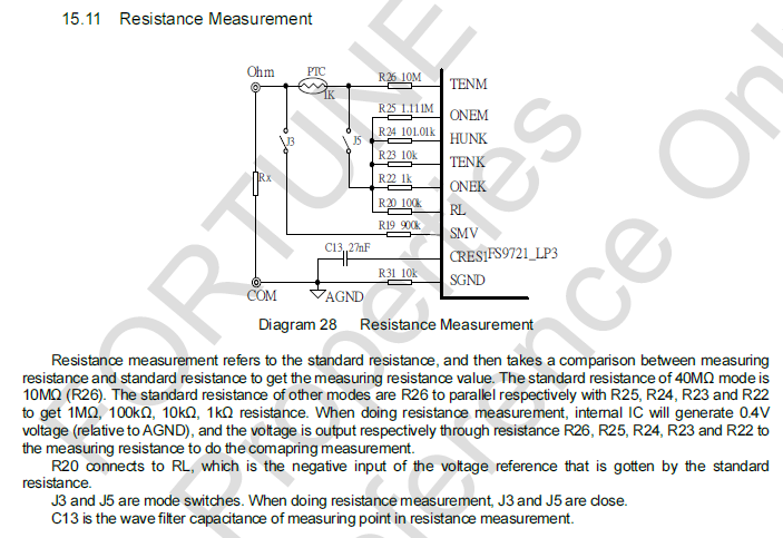

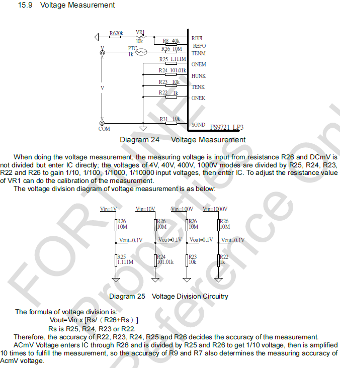

Hallo Fred101, de weerstand meting is nog wel nauwkeurig en dit klopt met wat ik in de FS9721_LP3 manual zie, PDF 28 voor de spanning meting en PDF 30 voor weerstand (plaatjes bijgevoegd). Voor spanning heeft hij een externe REFI en REFO weerstanden set om in te stellen en voor weerstand genereert hij 0,4V spanning en gaat de PDF ervan uit dat de toepasser ook ergens een instelpot in zet. Het schema van de Voltcraft laat er ook wel een paar zien.

Zoals je op jou bijgevoegde plaatjes kunt zien is de spanning meting de zelfde pin als de weerstand meting. Ze takken alleen signaal af voor en na de PTC. Als je manual range kiest kun je kijken of de afwijking aanwezig is in alle ranges.
Als het 1 range is zou ik eerst de weerstand delers nakijken. Overigens is het de vraag in hoeverre een low budget meter fabrikant de datasheet volgt. Elk onderdeel minder is beter voor de prijs.
Kijk ook goed naar de contacten van de draaischakelaar. Traces kunnen gedeeltelijk doorgesleten zijn maar soms zit er ook slijpsel tussen traces waardoor er een lekstroompje ontstaat. Vooral als de loper over vias gaat (wat een big nono is maar in budget meters zitten ze er vaak wel)
Als alle ranges afwijken is alles voor de functie schakelaar verdacht. Daar zit al het protectie spul. Daar zitten MOVs die kunnen lekken, protectie diodes, PTC en vermogens weerstanden. Die MOVs moet je op lekstroom meten maar waarschijnlijk kun jij dat niet dus dan beter vervangen.
Is er maar een range fout dan zijn de weerstand delers verdacht. Gewone weerstanden kunnen verlopen, vooral als het geen speciale zijn.
Bij de weerstand functie zal er nog meer elektronica zitten want 0,4V output is wel heel erg laag. Daar zal nog ergens een opamp zitten. Dit IC gebruikt een zogenaamde ratio meting. De weerstand meting gebruikt waarschijnlijk maar 1 spanning range.

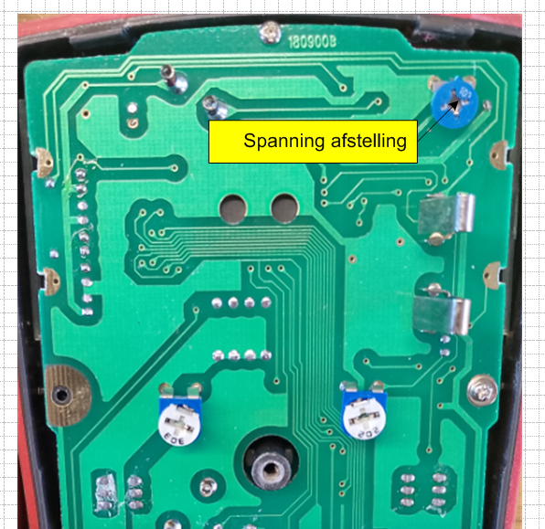

2025-01-12 Nou, het is gelukt!
Weer een typisch voorbeeld van veel moeite doen om erachter te komen hoe dom je bent
Zie foto, de trimmer rechtsbovenin als je hem openmaakt is voor de spanning afstelling. En daar had ik flink aan lopen draaien omdat ik de meter niet open kreeg (hij zit bovenin met twee haakjes vast, je moet dus een beetje wrikken). Bij dat draaien was er geen stop, dus ik dacht eerst dat het echt een schroef was, en daarna dat het een multiturn trimmer was. Dus bij het herstellen deed ik hele slagen links of rechtsom. Nu was het eerst nog de gedachte dat hij stuk was, omdat de spanning tussen 8,85 en 11,.. V sprong, maar na een halve slag was hij weer prima afgeregeld.. Dank allemaal, speciaal ook fred101
, je post heb ik later toch nog eens goed doorgelezen.
