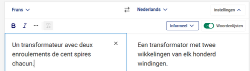

In mijn boekje zijn windingen het aantal keer dat je het draad om de kern legt, en wikkelingen het resultaat daarvan (een wikkeling van 45 windingen). Is dat een geaccepteerde uitleg om spraakverwarring te voorkomen of zijn er betere woorden voor?
Dat is wel de normale benaming inderdaad. Ik denk dat de meeste talen hetzelfde onderscheid maken (in de vaktaal, althans).
