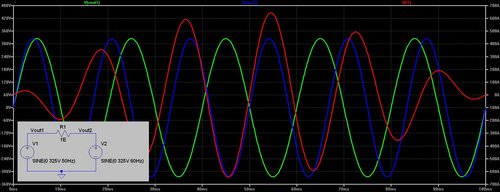

Wanneer het 230VAC 50Hz net gekoppeld wordt aan een generator die 230VAC 60Hz opwekt (en de mechanische kracht op de as oneindig is) dan gaat er een slordige piekstroom van 600A lopen indien de weerstand tussen de twee spanningsbronnen 1 Ohm is, zie onderstaande afbeelding.
Op woensdag 15 januari 2025 14:19:46 schreef Bobosje:
piek is natuurlijk makkelijk te berekenen 230 x 2 x 1,41 . door de verschillende frekwenties komt die maar om de zoveel alternanties voor.
@Bobosje. Maar ik zie daar nergens een effectieve spanning (of effectieve stroom) in dat plaatje.

Op woensdag 15 januari 2025 14:27:37 schreef New Beetle:
De stroom in het plaatje (rood) is geen zuivere sinus met een vaste amplitude (de amplitude van de stroom varieert over de tijd) omdat de twee spanningsbronnen verschillende frequenties hebben. De spanning over de 1 Ohm weerstand heeft dezelfde vorm als de stroom (rood) en ook deze niet zuivere sinusspanning heeft geen vaste amplitude over tijd.
De effectieve waarde van de stroom door en de spanning over de 1 Ohm weerstand is uit te rekenen (als je die wilt weten) maar of die waarde hier zinvol is?

Als je die parallel schakelt vormt zich een kortsluiting en staat die 60Hz generator in serie met het 50Hz net wat de kortsluiting betreft. Het is dus de som van de twee spanningen en de kringimpedantie die de kortsluitstroom bepalen.
Die 325V "effectief" is de effectieve waarde van de som van de twee sinusspanningen van 50Hz en 60Hz gemeten over een periode van 100ms en niet zoals gewoonlijk bekend over de periode van 20ms voor een enkelvoudige sinus van 50Hz.
De som van de 50Hz en 60Hz sinusspanningen heeft een periodetijd van 100ms en binnen die periode veranderd de amplitude voortdurend (zie de rode stroom/spanning in het plaatje).
De amplitude van de som is niet constant binnen een periode van de som.
na 100msec zijn er 5 50Hz sinussen beschreven en 6 60Hz sinussen. Dan is de cyclus compleet en begint er een nieuwe. Dus idd is dat de minimutijd om de effectieve waarde te berekenen.
