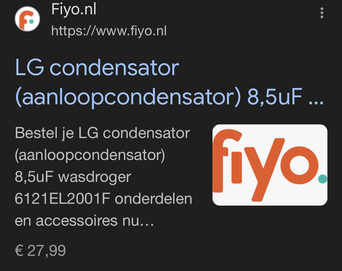

Ik heb de droger even opengeschroefd, en dit is de condensator:
8.5uF (zoals ik ook in de service manual vond).
Als ik op "bedrijfscondensator 8.5uF" zoek, krijg ik eigenlijk geen hits. Zoek ik op "condensator 8.5uF", dan krijg ik meerdere hits.
Is dit 'm? -> https://www.partsnl.nl/condensator-c00258619-2

EricN
Of: motorcondensator...
Beide goed. Eerste goedkoper.

Op donderdag 16 januari 2025 11:21:41 schreef EricN:
Ja, ik heb een Prime abbootje, dus betaal geen verzendkosten. Dan is voor mij de tweede een paar Euro goedkoper.
Bedankt! Hij is besteld.
EricN
Die je besteld hebt zit in exact dezelfde toepassing dus die moet prima zijn. Ook de specs kloppen.
