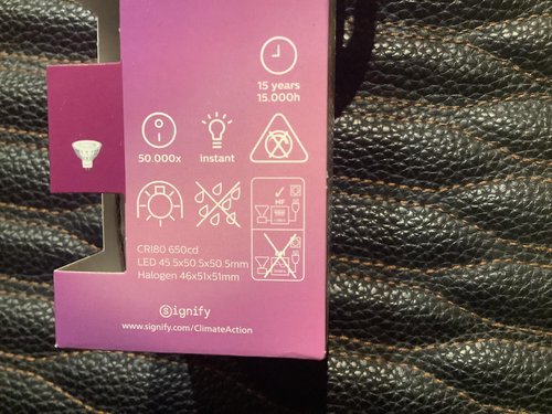

Ik kocht vandaag een nieuwe 12V GU 5.3 ledspot van Philips ter vervanging van zo’n zelfde soort die na een aantal jaren (maar ruim binnen 15.000 branduren) de geest had gegeven.
De oude had vlgs opgave 5W nodig om 345 lm te geven, de nieuwe 4,4W, maar er viel me nog iets anders op: Op de doos staat 12V AC Electronic en een symbool dat ik persoonlijk niet eerder gezien heb. De betekenis heb ik niet kunnen vinden, maar ik zou het zo kunnen interpreteren dat deze lamp geschikt is voor een electronische trafo, maar niet voor een ouderwetse gewikkelde trafo.
Als die interpretatie klopt, wat zou daarvoor de reden kunnen zijn? Wat gaat er mis bij het gebruik van een gewikkelde (halogeen) trafo?

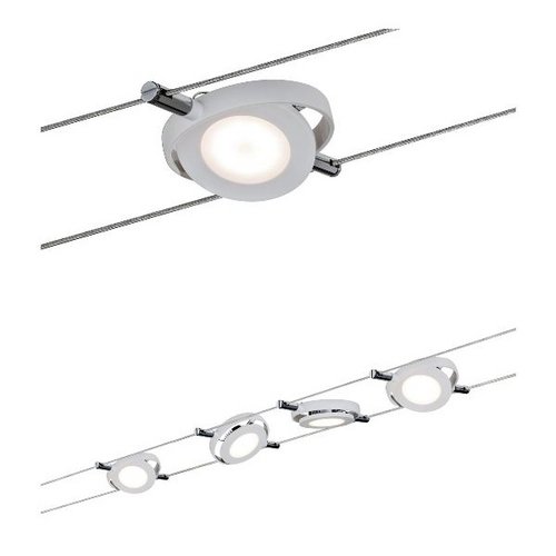

Het is zo’n ouderwets halogeensysteem uit de jaren 90, met draden die langs het plafond gespannen zijn en daarop 5 12V spots. Eerst halogeen van 35W per stuk, nu al jaren 5 leds van 4-5 W. De belasting is hoger dan de minimale belasting van de trafo. Ik heb voor de aardigheid de spanning secundair eens gemeten met mijn multimeter bij de lampen, met 5 brandende ledspots. Die zit rond de 7,5V AC, maar zwabbert nogal tussen 7 en 8 V AC. Ik had zo’n lage spanning niet verwacht, maar te hoog is het zeker niet en de lichtopbrengst is prima.
Bij een 50Hz AC spanning moet de lamp veel langere spanningsloze periodes overbruggen als zeg op 40kHz, daar moet 'ie wel geschikt voor zijn.
Klinkt logisch Arco, maar hoe weet ik dat? Vanwege dat symbool op het doosje, of kan ik het zien aan zichtbaar flikkeren van de lamp, dat doet ie namelijk niet.

Het is zo’n soort systeem.
Zeg maar twee geplastificeerde waslijnen en de verbindingen gaan via schroefjes met een scherp puntje die je door de plasticlaag schroeft. Zou me niks verbazen als er nogal wat overgangsweerstanden inzitten. De trafo is beslist geen electronische, maar een massieve bonk ijzer. Morgen nog eens verder kijken. Alles werk al jaren zo, ik werd alleen getriggerd door dat voor mij nieuwe symbool op de verpakking en probeer het te snappen.

Ik blijf dus op mijn honger zitten waarom deze spot enkel geschikt is voor hf en niet voor 50/60Hz
