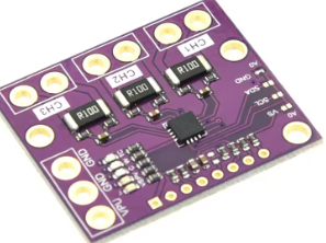

Ik gebruik inderdaad een Ali BOB. De INA3221 heeft een open drain met pull up en een led met serieweerstand. En daarmee zou ik volgens mij zonder problemen een SSR moeten kunnen schakelen.[attachment=0]

Ik blijf zo'n BOB trouwens ook in de 'productieomgeving' gebruiken (als je daar van kan spreken voor een eenmalige toepassing). Het kost wel wat meer ruimte op de print maar bij storingen kan ik zo'n module gewoon er uit halen en als ik bang ben voor lostrillen dan gebruik ik gewoon geen voetje en soldeer ik 'm direct op de print.

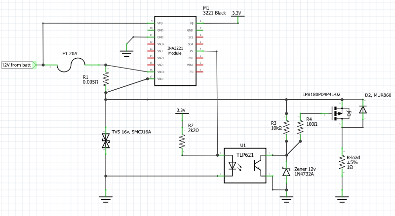

Onderstaand was wat ik in gedachten had.
Via een open drain uitgang van de INA3221 en een optocoupler een P-Fet schakelen.
De Weerstanden R3, R4, Zener en Back EMF diode beschermn de FET, en de TVS het hele circuit.
Ik denk dat dit zal werken maar ik ben niet zeker van de plaatsing van de TVS. Moet deze vóór de shunt of zelfs vóór de zekering liggen?
Ook voor de backEMS heb ik gezien dat men ze soms over de load plaatsen. Is dat beter of is juist dit veiliger?
