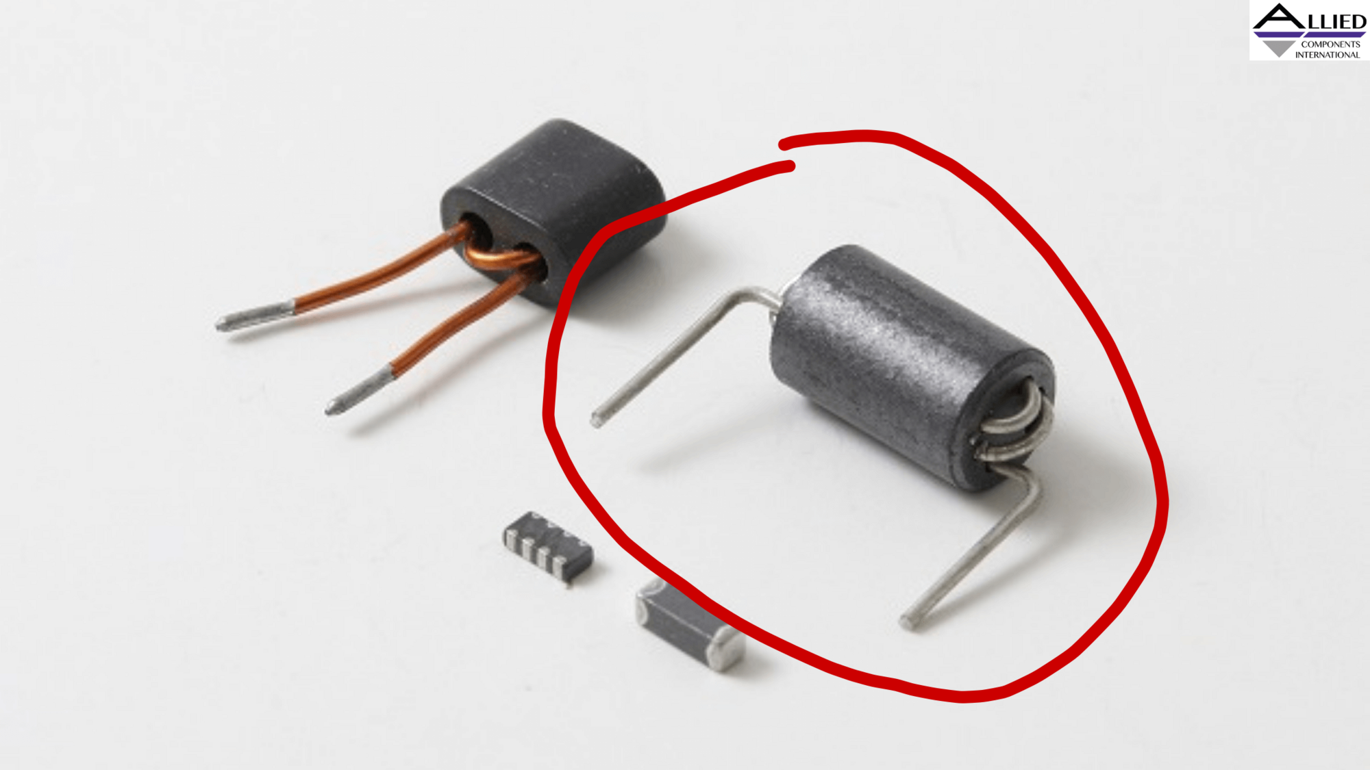

Twee kleine spoeltjes met ferrietkernen (6 gaatjes) in serie met de voedingslijnen (een spoeltje zowel in de min-leiding en plus-leiding). 3 keramische condensators (47n-100n) tussen + en - voeding, en van + naar motorbehuizing en - naar motorbehuizing. En nog een extra condensator achter de ferrietkerntjes.
Dit soort ferrietkerntjes:
En evt. betere coax-kabel voor de TV gebruiken. Ontvangst via de kabel, of DVB-T (ether)?

Met windingen bedoel je de spoeltjes die op de eerste 2 foto's te zien zijn? Waarschijnlijk is de zelfinductie te klein. In modeltreinen zitten vaak zulke spoeltjes, maar daar zit dan een ferrietstaafje in.
Maar ik ga ook mee in de vaststelling dat de coax van je TV lek is. Van de storing die een modeltrein levert mag de TV niet raar gaan doen.
