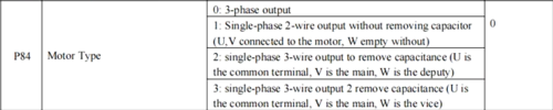

De motor is 32 watt bij 115 volt, met een 3 uf condensator .
Roland van Leusden
Bij deze FO kun je een motor met condensator instellen en de uitgangsspanning.
Ik heb er een in bestelling staan, ik laat je weten als die binnen is Revado, dan mag je 'm wat mij betreft lenen om te testen.

Of een freq regelaar daar zo geschikt voor is vraag ik me af ... die zijn toch al niet zo'n goed plan met condensator KA motoren. Plus je hebt een ding wat op kHz loopt te klapperen en een hoop EMI maakt.

Vraag is of die motor het fijn gaat vinden om door een VFD aangestuurd te worden. Het is niet voor niets dat moderne (inductie-)motoren 'VFD-rated' zijn indien het de bedoeling is dat ze met een VFD gebruikt gaan worden.
Vermoedelijk is deze motor al redelijk oud (50 jaar?) en niet VFD-rated.
Wat niet wil zeggen dat het niet kan werken, maar de kans bestaat dat de levensduur van de (toch al oude) motor extra verkort gaat worden door hem met een VFD aan te sturen.
