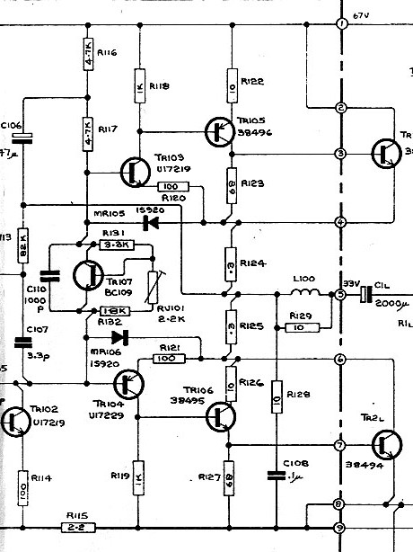

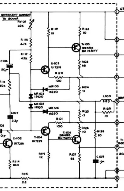

Die ruststroom instelling is voor verbetering vatbaar. De instelpotmeter kan een slecht loper contact hebben en dan is de bias veel te groot. Er zit een heel systeem van zeners en diodes in om dan de spanning te begrenzen, maar dit is m.i. een niet goed doordacht systeem. (1975: Bij het HiFi lab op SK2 zou het zo niet in productie zijn gegaan).
Dat viel mij ook op terwijl al veel eerder het brakke systeem van 2 diodes in serie voor de ruststroom door fabrikanten verlaten was.
In 1967 toen er nog met NPN/NPN voor de output stage gewerkt werd omdat er nog geen power Si PNP voor een complementaire eindtrap voorhanden was. (Quad 303)
Op zich vind ik deze implementatie nog wel meevallen, de maximale spanning waar je hem op in kan stellen is 4,8•UBE, wat waarschijnlijk nog wel voldoende is voor een 'thermal runaway', maar niet het ogenblikkelijke sterven van je eindtrap als de pot een beetje kraakt.* Ik heb wel ontwerpen gezien waar dit bereik onnodig veel groter was. Desondanks had de potmeter wat mij betreft op de plek van R539 moeten zitten en had dit ontwerp geen geïntegreerde Darlingtons gebruikt. De ruststroominstelling wordt er een draak van doordat de drivers ook meteen mee opwarmen en je zelfs met de vinger aan de knop snel moet zijn als het eenmaal begint op te warmen.

Niet mee eens: de stroombegrenzing (voor grote signalen) is meteen ook de begrenzing voor de maximale stroom t.g.v. een verkeerde ruststroominstelling.
