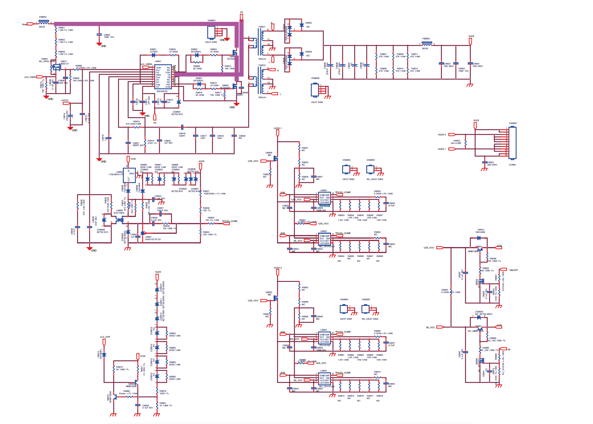

Een erg gek probleem, wellicht zie ik wat over het hoofd. Wie kan me even helpen?
Ik schets even de situatie. In deze Philips met QM16.3 chassis is in de hoofdvoeding blauwe impulscondensator C9145 gaan kort liggen. Klassiekertje. Liggend over de Source en drain van de stuurfet in de primaire kant heb je al een behoorlijke kortsluiting. Nu heeft TPV (en hier zie je dan dat er ex-Philips ingenieurs aan de tekentafel zaten, maar andere discussie) die stuurfet met een weerstand van 0,2ohm naar de massa gelegd. Natuurlijk vliegt die kapot met een hele hoop gevolgschade.
De hoofdvoeding heb ik hersteld en geeft inmiddels alle spanningen uit.
De leddriver zit elders op de print, werkt eigenlijk apart (behalve dat de primaire massa en de gelijkgerichte netspanning om die te voeden, gemeenschappelijk is. Wellicht ook een klop gehad.
Ik voeg even het schema van de leddriver bij zodat jullie kunnen volgen.
De stuur ic aldaar is een SSC9522S (U8601).
Volgens datasheet moet VCC > of gelijk zijn aan 11.8V, hetzelfde met VSEN wat 1.42V is en Vcss 0.59V
VCC is netjes 15V, VSEN is 1.37V. Lijkt me toch te kloppen, want bepaald door spanningsdeler R8601,8602,8605 en 8614. Die zijn allemaal goed en Q8611 lijkt te geleiden.
Ik maak me meer zorgen over VCss. Die vind je aan pin 5 en is altijd 0.0V. Het ic stuurt verder niks uit, zo dood als wat.
Dan dacht ik dat men de boel zou kunnen uitschakelen via de FB lijn. Optocoupler U8606 staat gesperd. Begrijpelijk, want VLED komt geen enkele keer op. Dus wellicht is het daar ook niet te zoeken?
Ik heb al twee nieuwe ic's geplaatst, waarvan eentje van een 100% gegarandeerde werkende print komt.
Wellicht is het probleem dat VCss 0V blijft, maar waarom?

Heb je ZD8601 gecheckt? Ik had laatst een identiek probleem met een QM16.3 chassis, na vervanging van de voor de hand liggende onderdelen bleek deze bij mij ook te zijn gesneuveld.

@ChristiaanR: ik dacht hem wel gemeten te hebben in het circuit en volgens mij lag hij niet kort. Natuurlijk kan een zener raar uit de hoek komen. Ik kijk het zeker na.
Televisie staat op m'n werk, dus ten vroegste maandag, maar kan die zener de boel zo snel lam leggen? Er komt echt 0,0 stuursignaal uit dat ic richting de voedingsfets. Toevallig in jouw geval VGH en VGL gemeten?
Nog ter aanvulling van mijn eerdere reactie: check even of het PFC-circuit wel goed werkt, en meer specifiek of HV (de output van dat circuit) bij het hoog maken van PS_ON wel naar een spanning van rond de 400VDC komt. In mijn geval bleek het PFC-circuit defect, en bleef HV op de lage spanning van rond de 320VDC bij PS_ON hoog. En kwam de led-driver niet op gang bij het hoog maken van BL_ON.

Volgens mij gaat dat de gouden tip zijn. Nogmaals: de print ligt op het werk, dus kan er nu niet bij, maar ik ben ervan overtuigd dat dat het probleem zal zijn.
Zoals ik in de eerste post vermeldde is de Vsen 1,37V terwijl die volgens datasheet 1,42V moet zijn.
Ik heb hier thuis een sloper liggen van de 43pus6551. De leddriver is rond hetzelfde ic gebouwd. Daar meet ik 1,6V op de Vsen.
Ga ik snel even de spanningsdeler berekenen op de defecte print, dan is bij 1,37V uitgang de ingang 343V en blijkbaar moet dat 390V zijn (gechecked bij de sloopprint)
Dus wellicht dat PFC circuit defect. Totaal niet bij stilgestaan.
Merci!!!
Vermoeden bevestigd: de HV was slechts 320V ipv de bijna 400V.
In het PFC circuit was het stuur ic nog defect. De output recht naar diens stuur fet lag kortgesloten naar massa.
ic'tje nog in stock, vervangen en mooi 395V. De Vsen was ook hier nu 1,6V en bij gevolg brandden de lampjes
