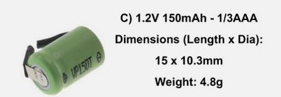

[Zonnepaneeltje was me voor] Hoe groot zijn deze cellen? Ik vind het lastig de schaal te schatten op de foto. Ze lijken te kort voor de standaard maten, en dan krijg je van die rare maten als 4/5sub-C of 1/2AA, die je haast nergens kan krijgen. Bij nkon.nl hebben ze er enkele.

@swake: zijn idd de nikko wagentjes. batterijen zijn 4 in serie.
hierbij nog 2 foto's met afmetingen.
breedte (per 2): ongeveer 20mm
hoogte (per 2): 31mm
hoe kom ik de laadstroom te weten?
Zo één cell is 15mm lang en 10mm diameter. Dat komt overeen met 1 derde van een AAA batterij.

Dat is een 2/3 AA dus die is groter je moet echt 4 stuks 1/3 AA hebben anders past het niet in het autotje. Met 2 batterijen heb je maar de halve spanning.

Die NiCd cellen waren zeer goed te mishandelen, en NiMH is daar niet beter in geworden. Het zal allemaal niet exploderen, maar lang leven je moderne Ni-MH batterijen niet op een ouderwetse Ni-Cd snellader. De TS moet zelf overwegen hoeveel inspanning/geld/tijd hij er in wil steken, maar ik gruwel van AliExpress mAh's.
NB De enige datasheet van een 1/3AAA die ik vond (van GP) sprak van een maximale laadstroom van 170mA. Dit zijn geen heel alledaagse cellen meer, dus ik zou niet vertrouwen op Amazon-advertenties die 5A noemen. Er zijn echt geen honderden fabrikanten van deze dingen.
