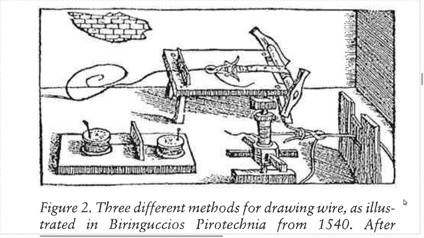

!00 jaar geleden kon men nog niet echt goed koperdraad maken.
Heb deze opmerking toch met enige verbazing gelezen; bij mijn weten ging draadtrekken (met trekstenen) toch al minstens terug tot de middeleeuwen. Ik kan me houtsnedes herinneren van middeleeuwse werkplaatsen waar draad werd getrokken. Net even gezocht, en sterker nog, de Vikingen bleken het trucje al te kennen.
Dat koper hard en bros wordt na plastische vervorming, en daarna gegloeid moest worden, wist men héél lang geleden al. Koper is waarschijnlijk het makkelijkst te trekken materiaal, na goud.
Men nam een koperen staaf en rekte die zover uit dat de staaf een hele dunne draad werd
Het is geen rekken (da's een ander proces), maar plastische vervorming d.m.v. een 'die´ (treksteen), waardoor het materiaal ter plekke vloeit en van diameter verandert.
