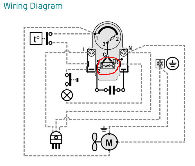

Mijn Bosch GSD11V21 vriezer heeft de laatste tijd steeds meer last met opstarten.
Na de klik van de thermostaat slaat de compressor niet altijd aan maar staat dan te brommen (van dichtbij te horen) en trekt dan zo'n 300 à 400 watt. (bepaald met de vernadering van verbruik gelezen vanuit Domoticz) Na een poosje hoor je de schelle klik van de thermische beveiliging. Na het weer inklikken van de beveiliging start hij normaal op. Dit is willekeurig. Hij start ook wel eens meteen normaal op. Maar de laatste paar dagen gebeurt het steeds vaker dat hij na het weer inklikken van de beveiliging nog steeds niet opstart en weer thermisch uitvalt. Tot meerdere keren aan toe totdat hij wel een keer aanslaat.
Ik heb de compressor opgezocht op het internet en heb 3 PDF'jes gevonden met technische gegevens. Bij ééntje staat helemaal achteraan een schema van de vriezer. Alleen hebben ze het niet over een aanloopcondensator met x capaciteit, maar over een starting device.
Op de condensator kan ik aflezen dat het een 2µF MKP condensator is. Deze even los gemeten op mijn multimeter en geeft 1µ9. Is deze nog goed, of doe ik iets verkeerd? Of zit er nog iets meer in dit "starting device"?
Wat zou anders de oorzaak kunnen zijn van het slecht starten.

De condensator lijkt me nog ok.
Je hebt altijd een starthulp. Volgens schema een vdr starter (d1). Is die nog goed of in stukken gesprongen? Die zit in het kastje waar de motorplug op zit. Weerhaakjes prutsen...
Maar vooraleer je prutst eerst de print nakijken. Sommige hebben een triac sturing en is de mkt slap. Of elco stuk.

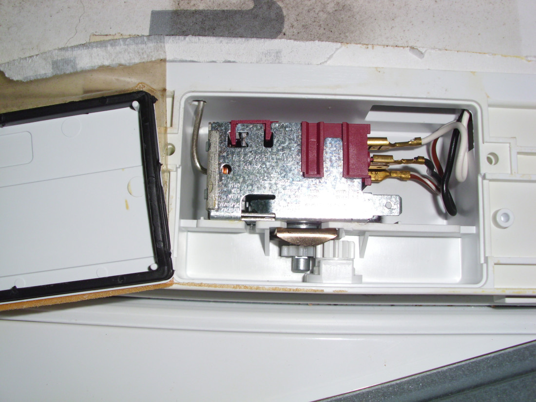

Edit: volgens bosch een print. Volgens de onderdelen leverancier een mechanische thermostaat
Hier enkele foto's van de onderdelen.
Het kastje langs de compressor met thermische beveiliging. (en ja, ik heb de stekkers er al weer beter opgeduwd. Ik zag het pas op de foto)
De compressor met sticker.
En de mechanische thermostaat bovenin de vriezer. Met een schroevendraaier in te stellen. En links zie je de metalen buis met expansiegas.

Maar hoe zit het met de vdr?
De vdr is de weerstand omcirkeld in het schema? En wat zou die moeten zijn?

PTC idd. My bad. Niet vdr. Zelfde onderdeel, verschillende bewoording?
Condensator voor minder verbruik. Niets met ontstoring te maken. Faseverschuiving zal zeker geen kwaad doen aan extra vertrekkracht
Embraco compressoren doen het of nooit meer.. Dus PTC is waarschijnlijk niet OK OF wat ook kan is dat regel electronica te veel achter elkaar start door defecte voeding op print.

Voor zover ik kan zien zit er helemaal geen print in deze vriezer.
Alleen het kastje aan de compressor met de aansluitingen, PTC en thermische beveiliging.
Bovenin de vriezer zit een mechanische thermostaat.
