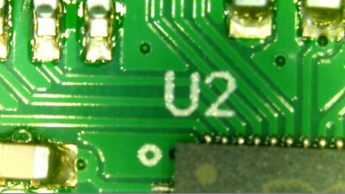

Mijn chineese soldeerpasta heeft af-fabriek een datum er op staan. Of dat productie-datum of THT datum is weet ik niet.
Ik ben verhuisd. Dus alles zit in dozen en kan je "even" niet vinden tot het uitgeruimd is en z'n nieuwe plek heeft gevonden.
Om te kijken of ik weer printjes kon maken heb ik afgelopen zondag 1 printje (nouja, panel van twee) gesmeerd en bestukt. Kon ik de "moeten met de hand" onderdelen niet vinden. Dus daarna niet verder gegaan.
ma-di de hele dag gezocht/ structureel gewerkt aan het plekje geven van eea.
Di avond opgegeven: Dan maar nieuwe onderdelen bestellen. Mooie nieuwe exemplaren uitgezocht en... op dat moment spot ik de gezochte onderdelen...
Waarom dat lange verhaal? Zondag al de pasta open laten staan ("Ik ga zo de onderdelen vinden en dan meer printjes bestukken") en vervolgens toen ik DAT opgegeven had vergeten het potje weer in de koelkast te zetten.
Dus vanochtend was de pasta naar mijn idee te dik geworden. Dan maar wat IPA er bij...
1 van de printjes. Hoekje van de RP2040 en de W25Q32.
Bij nader inzien ligt de chip toch te scheef. (hij doet het wel: ik heb hem Kunnen programmeren
Kortom, wat mij betreft doet de "mishandelde" pasta het nog steeds prima.
