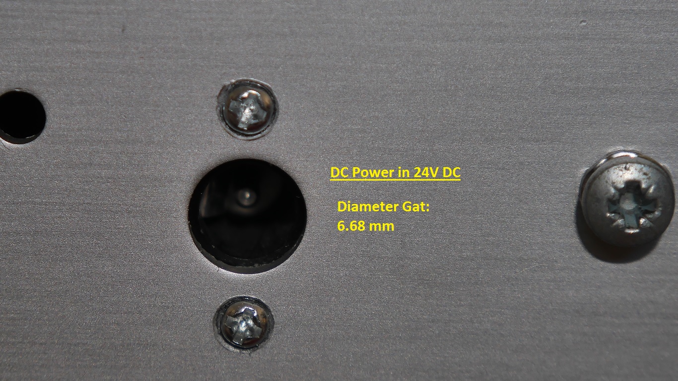

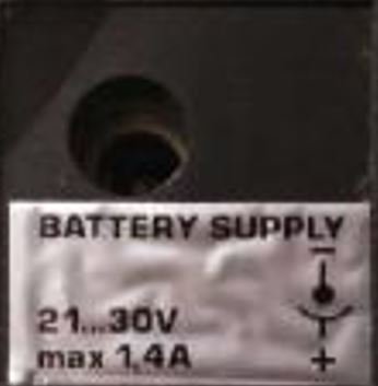

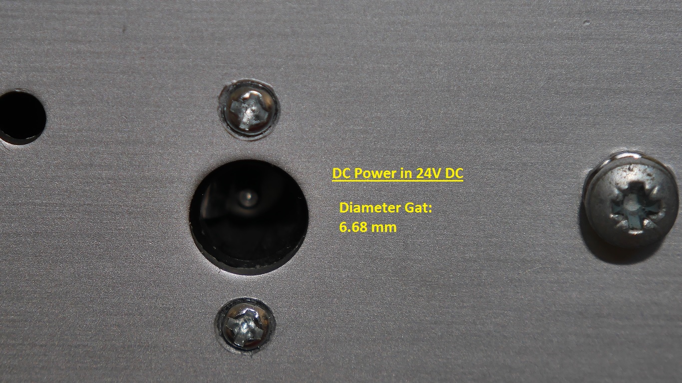

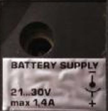

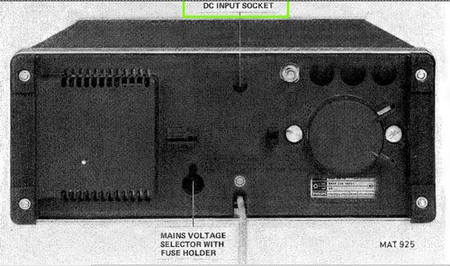

In Fig 1, een fotootje van de "24V" IN Socket (21-30V DC).
Pin in het midden is de Minus
Zijkant is de Plus
NB De Min, maar ook de Plus ligt NIET aan het chassis.
Er is een breekcontact op de socket, maar die wordt niet gebruikt,
Diameter van het gat is 6.68 mm
Welke plug zou ik dan moeten nemen??

Dus met een schuifmaat de pen en het gat meten en dat maar wat connectoren bestellen en proberen dat er degelijk contact is...
Of er een andere connector op prutsen.

Proefondervindelijk de juiste plug zoeken, is het meest logisch (en aantrekkelijk).
Optie 2)
een andere socket monteren kan natuurlijk ook.
Niet zo super aantrekkelijk, want dan moet ik gaan vijlen en boren in het stalen chassis.
Kan natuurlijk ook mits je maar voorzichtig te werk gaat.
Dus ik ga voorlopig verder met Optie 1). Ik heb gisteren de scoop inwendig schoongemaakt en weer dichtgemaakt.

1) Ik ben er inmiddels achter dat de 24V DC voeding voor een Philips Scoop PM3219 e.a. een 5.5 x 2.1 mm Plug is (Male) met de Minus aangesloten op de tip.
2) Werkende/passende exemplaren (Okaphone Groningen)
AA) Plug #1: Velleman CD4004H
BB) Plug #2: Lumberg M4052L
CC) Kabel #1 (3m) met 5.5 x 2.1 mm Plug: KAB 2155-3 ECPR30#21)

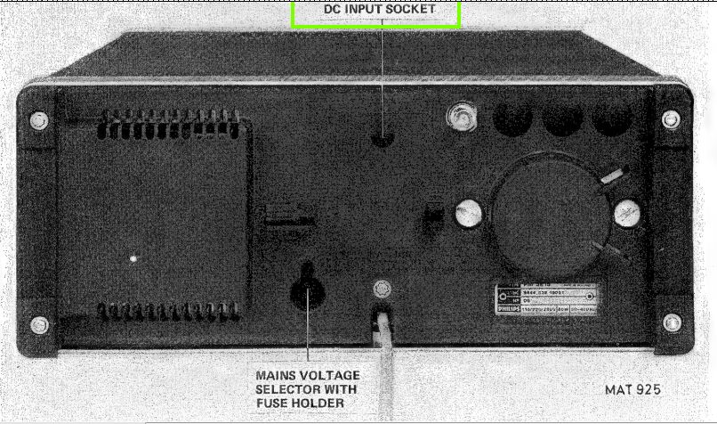

Een foto (Bijlage 1) van de Chassis 5.5 X 2.1 mm Connector:

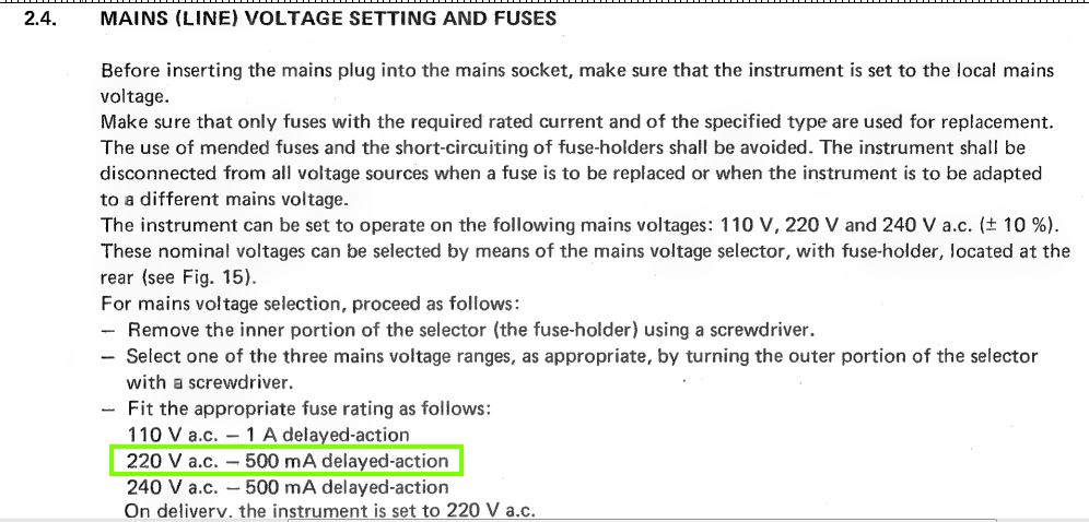

En een indruk (bijlage 2) van het gat in de Plastic Achterkant

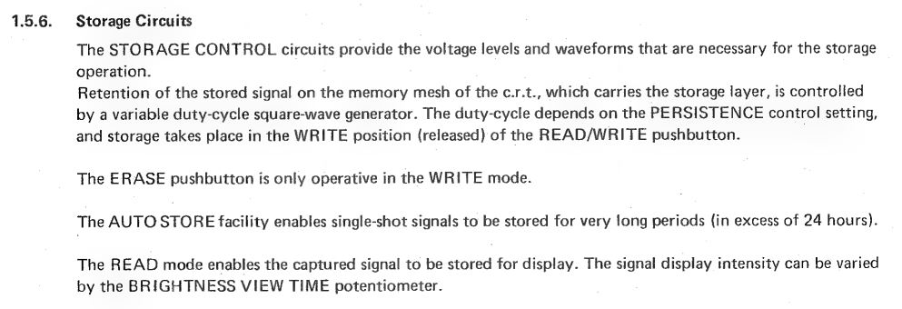

Tenslotte (Bijlage 3) het stukje uit de Philips User Manual voor de PM3219
A) Gat in metalen chassis is 6.68 mm.
Als je de foto vergroot en dan uitmeet wat de Di van het plastic is, kom je op 5.48 mm uit:
5.5 X 2.1 mm dus, wat nu de meest gangbare maat is (maar ja deze scoop is van ca. 1980, dus je weet niet of Philips soms een exotische plug gebruikte).
Overigens is de centrale Pin de Min, dit is nu (bijna) altijd de Plus.
Oppassen dus, hoewel de scoop met een diode en zekering (T2A) is beveiligd tegen verkeerd aansluiten.
Maar dan moet je de achterkant ervan afhalen en een stuk chassis, om de zekering te vervangen; al met al tamelijk veel werk.

Ik had begrepen dat die oude geheugenscopes een speciale fosfor gebruikten.
In deze PM3219 scoop, zit een speciale beeldbuis met een tweede filament in het midden en een raster in de buis, waarop het beeld wordt opgeslagen.
Een mooie constructie : werkt goed: Het bewaarde Plaatje is bijna net zo goed als het origineel.
Deze scoopbuizen schijnen veel minder te slijten dan die Mk1 TEK's, zoals die TEK564 waarbij het speciale fosfor snel verslijt .
