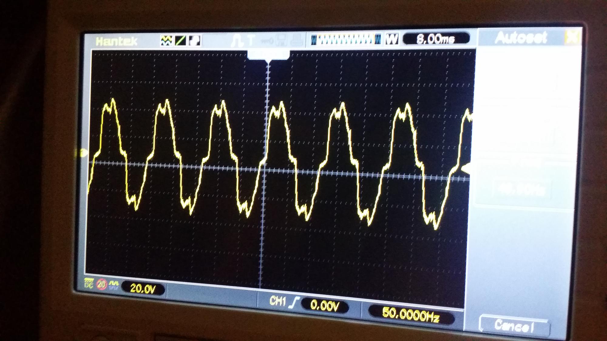

Ik heb een vraag over de voeding van de scoop het een voorgeschakelde voeding ik vermoed zelf dat het de secudaire output is van de primare transformator van 24v 50hz
Heb zelf de output aan scoop gelegd nu is mijn vraag wat ik hier van op zou kunnen maken? Dat er sluiting zit in de winding. Of doorslaat ofzo. Zou het heel graag willen leren..
Bii deze de waveform

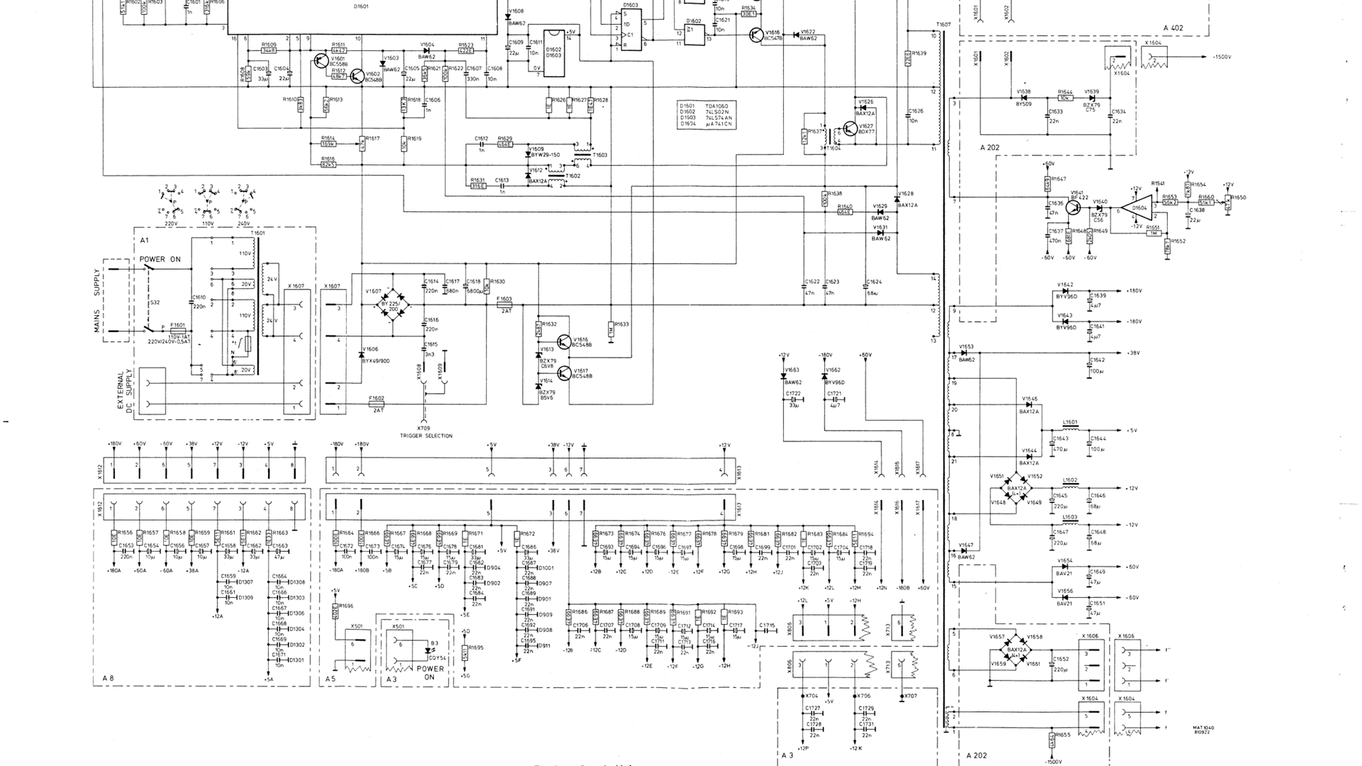

Wat ik tot nu aan toe ondekt heb.
Heb ook power supply schema toegevoegd.
De primare transformator zou 24volt 50hz moeten leveren op de secundaire heb dat na gemeten met multimeter. En dat klopt was 24 volt
Daarna het ac to dc v1607 op het schema heb een scope op de input van de v1607 en kreeg dat signaal. Waveform
Daarna heb ik stekker x1607 los gehaald en direct op de transformator gemeten met de scoop op pin 3 en 4.
Zag het zelfde waveform.
Ik vroeg me af of de transformator het juiste waveform laat zien of dat vervorming wat doorslaan van de wikkeling is?

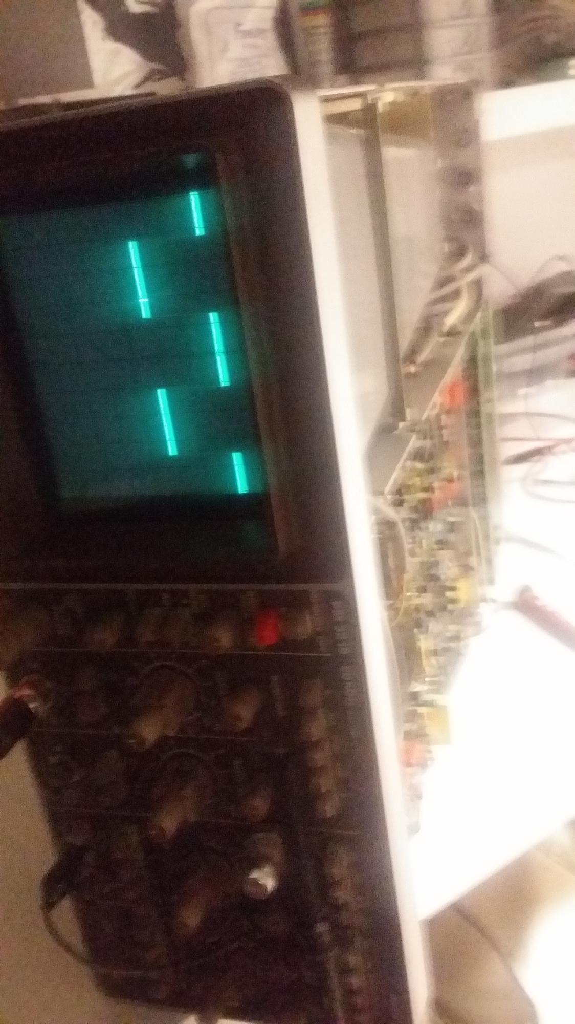

Heb zelf ook nog een labvoeding aangesloten op ingang external dc power supply en rustig op geschroeft naar 20 volt dc op D1601 op pin 15 kon ik met de scope een dutycycle waveform waarnemen.
Heb er even rustig over nagedacht en kwam tot de conclusie dat volgens mij het voedings circuit on orde moet wezen?
Als eerste verdachte onderdeel van de voeding is de primare transormator. Zijn mijn bevindingen correct ?
Of zit ik er helemaal naast
je kunt dat simpel testen, de scope werkt ook met ext 24VDC. sluit er een 24V labovoeding op aan en kijk of er dan leven inkomt, deze voedingen met trafo zijn niet heel spannend normaal..
Heb je daarbij de massa van de scoop op de massa van de PM-3219 aangesloten?
De Massa van de PM-3219 ligt niet aan de min van de brugcel en is dus "zwevend"

@Thevel.. dat klopt had hem niet op ground. Niet erg handig.

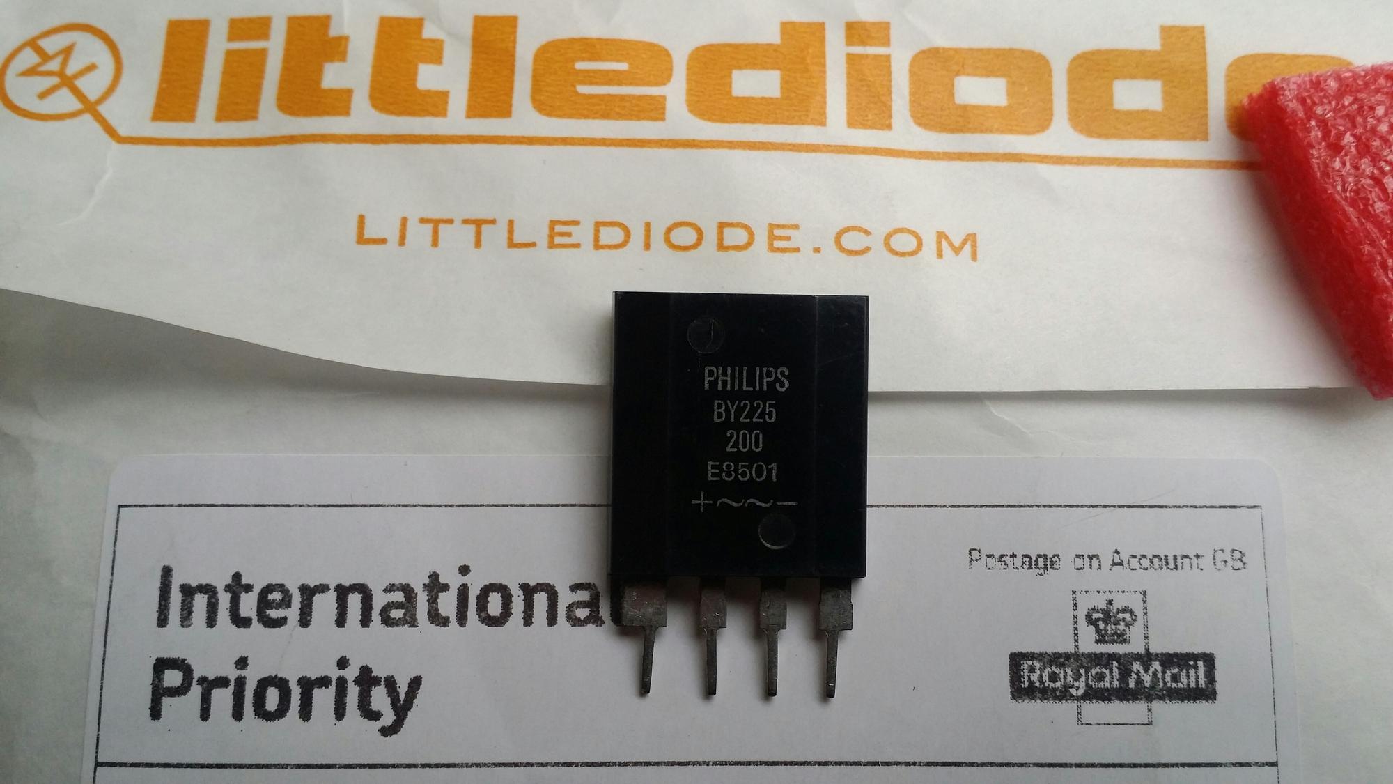

Zat al aan het beging te twijfelen aan die brugcel v1607, Heb ik er maar toch netjes uitgesoldeerd en gemeten (diodemeting) van min naar wissel kreeg ik een uitlezig van + naar wissel niet. Dus dat is het probleem.
Heb zelf al een nieuwe brugcell besteld de by225/200 zijn slecht te vinden ook niet gezocht naar een vervangende brugcell die compatible is. Op ebay had ik mazzel.
Ik laat het wel weten als ik hem binnen heb. Is ook weer goed voor de forum database.
Groeten
de by225/200 slecht te vinden? niet gek ook, onderdelen van 40 jaar geleden. daar past elke 2A brugcel in, kun je uit een oude pc voeding oid slopen.

Maar er zit weer leven in alles doet het kan hem verder gaan opknappen erg mooi. Ben toch wel weer trots op m'n zelf... was de brugcell

Hah niet verkeerd.. vandaag binnen gekregen tot mijn verbazing gewoon een philips
Kan ik hem netjes maken...
Leuk hè, zo'n oud nieuw onderdeel!
Is de rest van je scope verder goed, en doen alle schakelaar het ?
Dat zeker super mooi!
Alles doet het het! Alleen moet nog voedingsprint, en knoppen,schakelaars,potmeters schoonmaken afstellen. Ziet er verder nog netjes uit maar is goed gebruikt.
