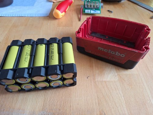

Ik ga de cellen vervangen van een Metabo
3Ah 18V (5S2P) accu.

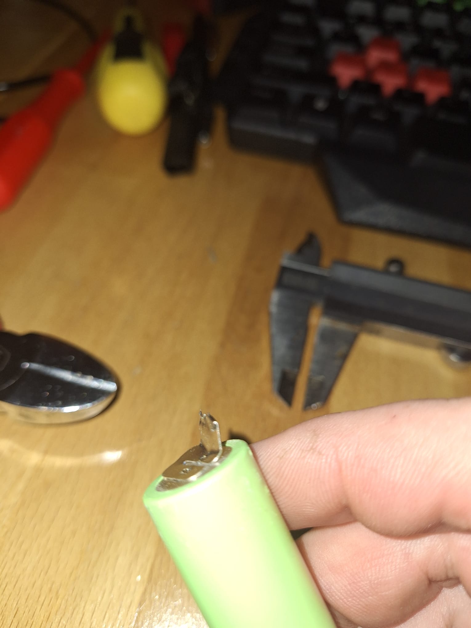

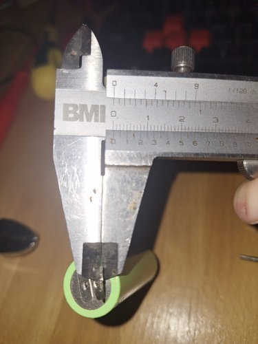

Ik kan de dikte van de huidige strips niet goed meten, omdat ik telkens wat anders meet als ik iets meer of minder kracht zet op mijn schuifmaat. Het zou 0,15mm kunnen zijn, maar ook zomaar 0,3mm.
Nu heb ik hier 8mm × 0,15mm nikkel plated strip liggen, zou dat voldoende zijn? Hoeveel stroom wordt er maximaal uit deze accu's getrokken? En als het niet voldoende is, kun je 2 strips over elkaar lassen?

Bij het meten met een schuifmaat of hier nog beter met een micrometer moet je ze beiden zo strak mogelijk aandrukken. De laagst gemeten waarde komt dan het dichts bij de werkelijke maat. Omdat het materiaal bv iets gegolft kan zijn meet je dus vaak nog iets dikker en daarom moet je de schuifmaat strak aandrukken.
Ook voor het nullen van de schuifmaat moet je de strak dichtdrukken dat is de meest zuiver nul. Soms als ik veel kleine dingen aan het meten ben dan heb je last van je duim dus zoveel kracht mag en moet je zetten op zo een schuifmaat.

Overigens ben ik het niet met benleentje eens dat je zo hard mogelijk moet drukken bij het meten, op een micrometer zit niet voor niets een "gevoelsknopje".
Gr.F_S
Klopt, met mijn micrometer kan ik veeel te veel kracht zetten als je het rateltje niet gebruikt.
En bij de schuifmaat maakt het bij mij ook nog eens verschil of ik met het scherpe gedeelte meet of het platte gedeelte. Omdat de strip niet mooi kaarsrecht meer was kwam ik tot 0,5mm met de platte kant en 0,15mm met het scherpe puntje, maar toen zette ik best veel kracht. Als ze nog recht hadden geweest had het meten geen probleem geweest.

Mijn micrometer draai je dicht totdat die gaat ratelen. Hij gaat ratelen omdat die dan helemaal tot op het materiaal gedrukt staat. Een micrometer is zo gemaakt dat de waarde pas klopt als die goed dicht zit en gaat ratelen.
Maar er zijn ook micrometers die je op gevoel dicht moet draaien maar ook dan draai je hem al redelijk strak om het materiaal.
Maar goed je kan ook anders denken. Nikkelstrip is een hard en niet makkelijk samendrukbaar materiaal. Met een schuifmaat kan je nooit het originele materiaal platter drukken dan het is. Dus de meest platgedrukt en gemeten waarde komt dan het dichts bij wat het moet zijn.
Bij het meten aan zachte materialen is het wat anders maar we hebben het nu over een metaal.
Mij is juist altijd geleerd om niet overdreven hard te drukken, maar goed.
Nu druk ik heel hard, en zou de originele dikte dus 0.15mm zijn.

Ik heb nog even goed de originele strip gemeten op een mooi vlak stuk die op het bms zat, deze is inderdaad 0,3mm.

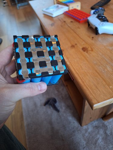

Het lassen ging bij de vorige accupack 4S4P helemaal prima:
Hangt die rode draad nu aan de buitenste 2 puntjes?
Ik weet niet wat je bedoelt met buitenste 2 puntjes, maar rood linksonder, zwart rechtsboven.
Update:
13 jaar oude accu werkt weer prima met de nieuwe cellen.
Het BMS vond het geen probleem dat de spanning er af is geweest, in tegenstelling tot wat ik hier eerder las.
Ik heb gekozen om alleen de laatste 2 nikkelstrips dubbel uit te voeren daar waar de 0V en 18V op zit, daar moet namelijk echt alle stroom door.
Ik heb hem getest met een Metabo bouwföhn op accu, deze trekt véél stroom.
Niets werd noemenswaardig warm, dus prima gelopen zo voor €10.
Als je denkt dat alleen de laatste twee nikkelstrips de volle stroom dragen, begrijp je niets van serieschakeling. Simpeler gezegd: wat je nu hebt gedaan is nutteloos, want ELKE strip in je accu voert de volle stroom.
Als je goed gekeken had had je wat anders kunnen zijn. De andere cellen zitten per 4 stuk met 4 strippen aan elkaar daar zijn ook dubbele strips gebruikt dus wat TS heeft gedaan is zeker zinvol.

Het is een 5S2P schakeling, de stromen van beide serie schakelingen gaan dus door de laatste strips die parallel zitten. Als je denkt van niet dan snap je er zelf niks van.
