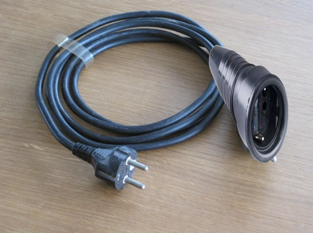

Mijn NEN1010 is zeer zwaar verouderd.3. een snoer met aan elk einde een stekker in een wandcontactdoos van je woning steken .
Nog even deze:
NEN1010 en een snoer met 2 stekers...
een generator waar de PV dan in terug gaat leveren, dat is de reden dat grootverbruikers met een noodgenerator een handmatige PV inschakeling behoren te hebben, anders stook je de generator op bij terugleveren. de PV zal proberen om de hoogste spanning te leveren, dus boven de spanning die uit de generator komt. echter valt er dan nog niks terug te leveren, immers zonder vermogen op die lijn kan er niks teruggeleverd worden. tamelijk complex om te maken. dan kun je net zo goed een thuisaccu aan de PV hangen die dat ingebouwd heeft en als ups fungeert.
PV wil ook nog eens 50Hz zien, blokgolf zoals uit een goedkope ups of 52Hz uit een goedkope generator zonder last en het werkt niet..
Op zondag 9 maart 2025 22:40:31 schreef nonius:
Magda nie dan?Is nochtans dubbel-geïsoleerd snoer, met randaarde, en alle stekkers zijn voorzien van de benodigde keurmerken, KEMA, VDE of equivalent. Dus volgens mij voldoet het aan alle veiligheidseisen!
Toch raad ik deze aan Nonius, de pennen van steker 2 zijn namelijk niet dubbel geisoleerd
Met jouw snoer kan je geen standaard generator(WCD) koppelen met je huis(WCD).
Het blijft wel een gevaarlijk ding dat snoer met 2 stekers als je niet weet welke steker eerst en de generator draait al.
