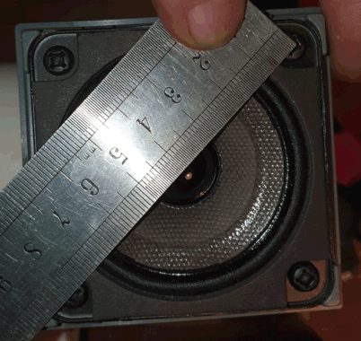

Nu ik een andere nog zwaardere NAD T743 versterker heb aangesloten moet ik de fout zoeken bij de tweeters of filters. Of de jack van de laptop geeft het niet door?
Een vervanger kan zijn Peerless CT 62 801771 2″ Cone Tweeter - 4 ohm.
Filters, dit zijn luidsprekers met vertraging via de filters.
Repareert iemand nog zoiets oud?
het zou maar zo kunnen dat er een glaszekering in serie met de tweeter zit.
Dus: open maken en beide speakers los weerstand van meten, kun je ook meteen de zekering meten

IK had al wat gegoogeld op die filter, die glaszekeringen en de condensator. Bij deze Bose zit er vertraging tussen die achterste en voorste speaker. Klooi ik niet aan, evtl wel zekering/Doormeten tweeter of de rubber randen.

Dat printje zit hier niet in, een condensator, 1 glazen zekering en de andere
pool is een zeer dunne kurketrekker waarop je de stijve draad oprolt.
En veel van die witte watten. Ik heb nu 2 gewone boxen aangesloten en daar komen toch hoge tonen uit.
Meten op Ohm heb ik gedaan met alles nog aangesloten, het is denkelijk niet goed zo.
Die foto van dat printje is voor de 301 401 , 501 enz https://www.ebay.com/itm/133760865230 Is dat bij mij eruit gehaald mss?

Daar zit geen crossover filter in, een zekering en een condensator 50 V DC 5µF0 staat op dat ding. Mss deze vervangen.
Omdat de hogere tonen dagelijks verzwakten en gisteren bijna niks meer heb ik de speakers verwijderd.
