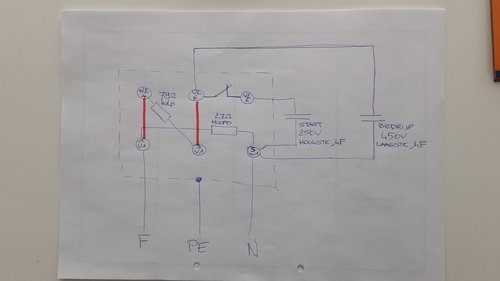

Compressor staat in sluiting bij het meten op de stekker pennen.
Alles gedemonteerd en ook de electro motor.
Motor stinkt niet, maar het lijkt er wel op dat er iets verbrand is?
Bij het meten mat ik het volgende:
V1-V2 185 kilo ohm
W1-W2 niets
U1-U2 niets.
W2-V1 07.9 ohm of te wel sluiting?
W2-U1 niets
U1-V1 niets
U1-W1 02.8 ohm of te wel sluiting?
Tussen U2 en V2 zit de centrifugaal schakelaar.
V1 geel
V2 grijs naar centrifugaal schakelaar
W1 rood
W2 blauw
U1 zwart
U2 naar centrifugaal schakelaar
Over W2 en U1 zit een brug en over U2 en V1 zit ook een brug.
W2-V1 met 7,9 ohm is de hulpwikkeling
U1-W1 met 2,8 ohm is de hoofdwikkeling
U2-V2 het centrifugaalcontact
V2-W2 W1 de startcondensator
U2-W1 de bedrijfscondensator
Ik zie nog geen sluiting....
Oke. Als ik de meter op doormeten zet met de piep dan piepen W2-V1 en U1-W1.
Lijkt mij zo’n lage waarde?
Maar wel goed nieuws dan. Maar waar zit hem dan het probleem is de vraag.

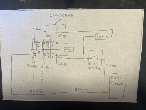

in de veronderstelling dat:
1) startwikkeling = rood (W1) + zwart (U1)
2) motor wikkeling = blauw (W2) + geel (V1)
3) de motor is uitgerust met een startcondensator die uitgeschakeld wordt door de centrifugaal schakelaar
4) de motor eveneens is uitgerust met een bedrijfscondensator die continu in dienst blijft
5) de 230V voeding toegevoerd wordt op de prestostaat
zal er een verbinding moeten zijn tussen de circuit breaker en de motorwikkeling. (blauwe extra verbinding).
Uiteraard mag de condensator niet verbonden worden met de circuit breaker.
(rood streepje)
Zoals ik het schema aangeleverd heb, zo zat het aangesloten. Maar dat is niet goed?
Nr 1 tm 5 klopt inderdaad.
En als ik het aansluit zoals je zegt pamwikkeling, dan zou ie moeten werken?

In de veronderstelling dat je gemeten waarden correct gemeten zijn, namelijk
U1 - W1 = zwart - rood = 2.8 Ohm
V1 - W2 = geel - blauw = 7.9 Ohm
Ga ik er ook van uit dat U1-W1 de motor wikkeling en V1-W2 de start wikkeling is, zoals OXO ook aanhaalde
Dit is in tegenspraak met het getekende elektrische schema, want daar is
U1-W1 de startwikkeling en V1-W2 de motor wikkeling.
Het komt me voor dat iemand de aansluitdraden van de motor ook omgewisseld heeft en de verbindingen met de circuit breaker verandert heeft.
Dus om de motor werkende te krijgen
vooreerst zwart met geel onderling wisselen
en rood met blauw eveneens onderling wisselen
Dan blauwe verbinding tussen circuit breaker en U2 aanbrengen
En de verbinding circuit breaker naar W1 en condensator verwijderen.
Als de motor in de verkeerde richting draait, moet je de twee plaatjes 90° draaien.
Op de foto ziet de motor er niet verbrand uit, natuurlijk kan er nog altijd een andere fout zijn (vb aardlekfout, condensator slecht, …)

Volgens mij is er al vaker geknutseld aan de aansluitingen, mogelijk ook een nieuw aansluit klemmenblokje! Meestal zit de hooftwikkeling tussen U1 EN U2 en de hulp (Start wikkeling) tussen (hier W1 en W2) meestal Z1 en W2 of ouder R1 en R2 en de centrifugaalschakelaar tussen V1 en V2.
Is de breker in pressostaatkastje niet dubbelpolig?

Waarom heb je de verbinding vanuit de circuit breaker gemaakt naar klem V1 in plaats van naar de gevraagde klem U2.
Het zal wel werken, maar besef als iemand de motor van draaizin gaat wijzigen door de plaatjes 90° te roteren, dat je een serieuze kortsluiting maakt.

De compressor moet nog helemaal schoongemaakt worden, dan zal ik de aansluiting vast zetten op U2
Het is verwarrend omdat er een aansluitblokje van een drie-fase-motor is gebruikt. Kijk naar het schema in het deksel! De voeding komt op klem 1 en 5, zowel voor linksom als rechtsom, bij jou dus op u1 en w1.
Zoals je het nu aangesloten hebt gebruik je de hulp-wikkeling (3 en 4) als hoofdwikkeling en de hoofdwikkeling (1 en 5) als hulpwikkeling. Op deze manier draait de motor wel maar kan geen vermogen leveren.

Zoals OXO het getekend heeft, gaat het ook werken en
dan is het conform met het aansluitschema in het klemmenkastje.
Maak je geen zorgen, zowel in OXO als in mijn voorstel "draait de motor op zijn hoofdwikkeling" en niet op de hulpwikkeling.
