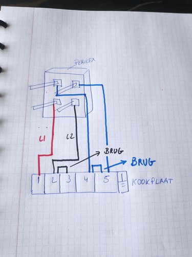

de kookplaat is als volgt aangesloten (kookgroep 2X16A / 2 lijndraden - 2 nul, achter een 40A diff.)
volgens kookplaat aansluitschema "400V 2N"
tot mijn verbazing is er slechts één nul aan perilexstekker naar kookplaat!? ik mis hier nog een nul van perilexsnoer naar kookplaat.
in de perilex WCD in de muur zijn de twee bruine lijndraden en twee blauwe nul aangesloten.

Op de perilex stekker hoort inderdaad een tweede nul aangesloten te zijn. Daarbij is de trekontlasting verkeerd gebruikt, daar hoort de mantel van het snoer onder te zitten, en niet de draden. Nu zal die soep niet zo heet gegeten worden, de perilex kan je als het goed is niet direct bij, maar het hoort niet.

De tweede nul in het perilexsnoer wordt dan mee (parallel) onder de N pool (klem 5) van de kookplaat geschroefd?
Klem 4 kan hier voor gebruikt worden, die zit met klem 5 doorverbonden.

Beste mensen, mag (bij 2x16A kookgroep ) de brug tussen klem 4&5 blijven zitten?
[Bericht gewijzigd door Jos70 op (10%)]
[Bericht gewijzigd door revado op (99%)]
Op zondag 16 maart 2025 19:30:05 schreef Jos70:
Beste mensen, mag (bij 2x16A kookgroep ) de brug tussen klem 4&5 blijven zitten?[bijlage]
ja dat mag zo.
