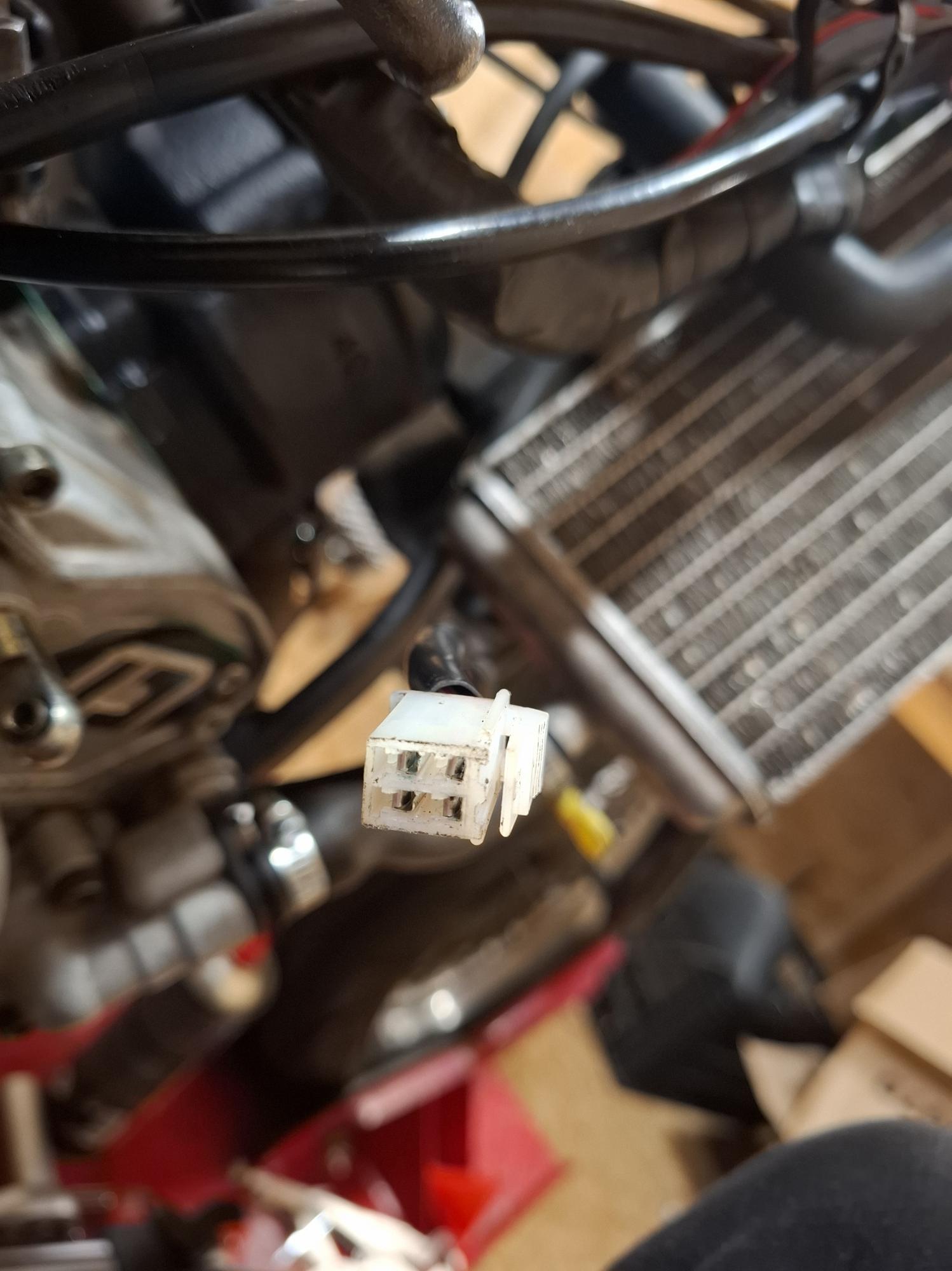

Ik heb een yamaha dt 50 die het perfect deed, maar opeens viel de verlichting uit en later ook de brommer. Dus ik dacht dat de spanning regelaar kapot was want de accu ging van 13v naar 10v als je kickte dus had ik een nieuwe spanningsregelaar gekocht maar nu doet hij niks meer qua vonk en verlichting. Dus ik dacht ik meet de draden van de ontsteking door (ik weet niet of dit de goeie manier is) de rode pin van de multimeter in een pin van de stekker van de onsteking te steken maar bij 2 kwam 0v en bij een kwam 140mv en bij de ander 120mv uit. Mij lijkt dit erg weinig. Weet iemand hier meer over? Ik hoor het graag

Leg je verhaal nog eens goed uit en het is nu een beetje onsamenhangend.
Desnoods even een foto erbij waar je meet met evt tekst of ingetekende info erbij .
Een kleine moeite voor jou maar voor ons duidelijk hoe wij jouw kunnen helpen.
http://www.brommerforum.nl/showtopic/49294
dit is de stekker die ik heb doorgemeten. In de pin linksboven kwam 140mv
En de pin rechtsboven kwam 0v in de pin linksonder kwam 120mv en in de pin rechtsonder kwam 0v uit. Klopt dit?
Linksboven= wit
Rechtsboven= roodwit
Linksonder= geel
Rechtsonder= blauwgrijs
Met een niet lopende motor zal je niet veel meten.
Of trap je op de kickstarter?
En uit de spoelen ( dus voor de diode) is het wisselspanning wat je moet meten..
Heb je de multimeter op AC staan?
Dan eens kicken en meten tussen blauw/grijs en rood/wit.
Dit zijn je spoelen is AC
Uitgang is wel DC hiervan is
Yellow +
Wit GND
6 volt staat ook in het schema. :)

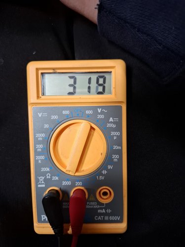

dit staat er als ik de wisselspanning meet tussen de blauw/grijs en rood/wit meet.
Doe ik dit zo goed?
Sorry ik zie dat hij op de verkeerde stand staat maar er komt nul uit
welke draden meet je dan nu want dat zie zo niet?
De rood/witte en de blauw/grijze
Je moet ze ook naar massa meten en niet onderling...
Die komen van de lichtspoel die moet je op AC meten.
Dus op het 200 volt bereik met het sinusje.

Ik nu alle metingen naar massa gemeten maar de uitkomsten zijn hetzelfde
dit is de stand waarop ik het blauwe draad meet voor de ohm is dit de goeie?
En sorry voor als ik domme dingen zeg
Dom nee hoor je kunt er van leren. :)
In het bereik waar je nu zit is weerstand je meet een open toestand wat doet de meter als je deze hoger zet 2000mohm?
Spanning meet met je meter in het volt bereik.
Wat doet de meter als je de meetpennen tegen elkaar houdt?
Heb je dan 000 ohm?
Dat zou goed zijn.
