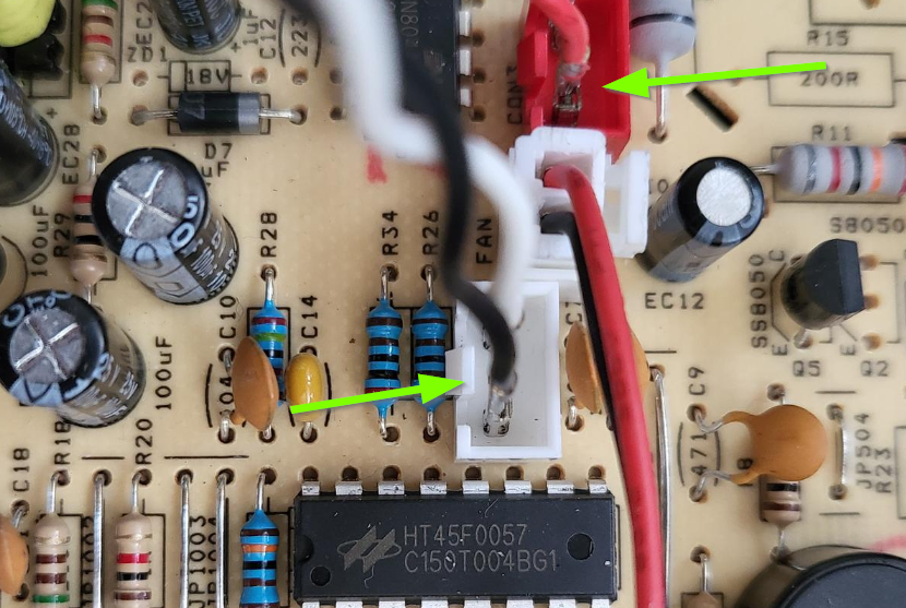

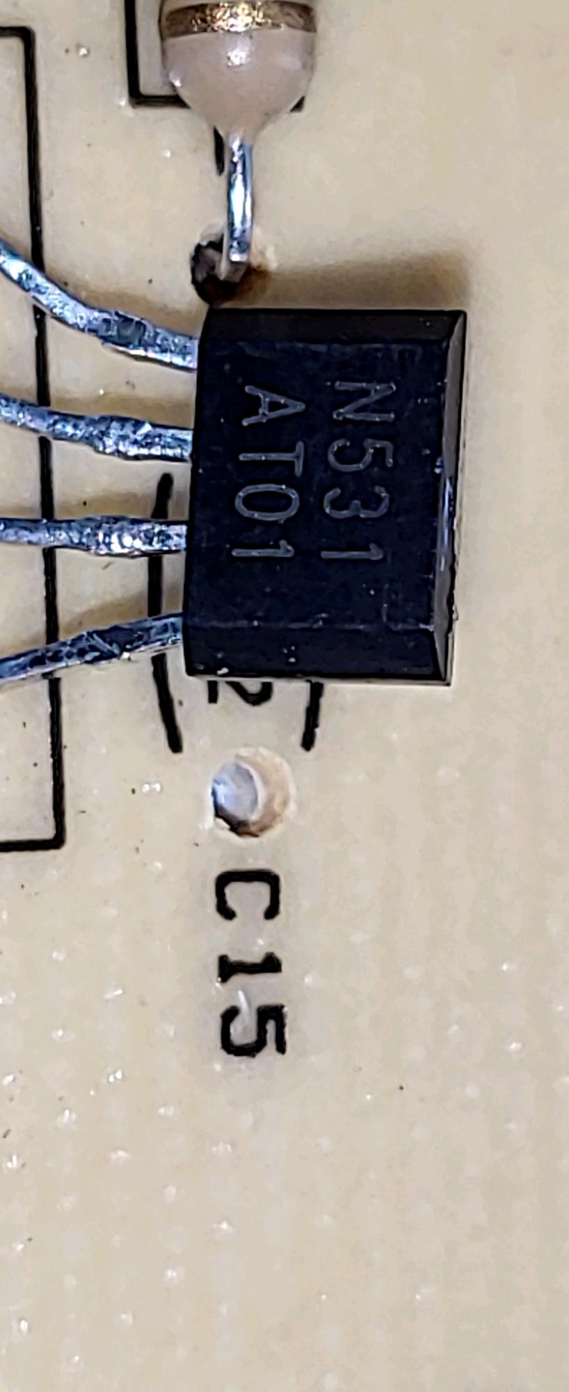

Nu krijg ik helaas geen trigger spanning op de igbt driver U4
Dit is een N531
Op pin3 staat wel voeding van 17V
Pin2 komt rechtstreeks van pin1 PPG van U1 een HT45F0057
Hier staat op pin9 wel een variërende blok spanning ca 550Hz
De bediening met led lijkt normaal te zijn
Een geschikte pan met water staat boven inductiespoel
Heeft iemand een idee

Maar is het dan niet zo dat ik op de input van de driver een blok signaal kan zien van ca 30 kHz
Ik meet pin2 naar pin1 ca 500 Ω
Als ik de driver eruit haal zou ik dan wel signaal krijgen
Dat is gek, want dat is de analoge voedingsspanning:
Het is niet gek dat hij dan niet werkt. De 550Hz zou weleens de update frequentie van het display kunnen zijn, dus misschien is er hier wat aan de hand.

Oops foutje moet pin11 zijn
Bedoel je dat je uit pin 5 vd N531 niets krijgt? Of ook de 550Hz?
Het kan de probe frequentie zijn. Is het een zeer fijne puls op 550Hz?

De N531 heeft uiteraard 4 pinnen is een to94
En ja uit de output komt helemaal niks

Ah. Nu begrijp ik de vraag denk ik. Pin 9 is een random pin en niet die naar de N531 pin 2 gaat.
De dode uitgang kan meerdere oorzaken hebben:
1. Ofwel is de uitgang stuk. IC hardware defect.
2. Ofwel in de impedantie van pin 2 vd N531 te laag (dat probeerde je met de 500ohm vermelding te insinueren?)
3. Ofwel is er een voorwaarde niet voldaan zodat de software de uitgang disabled. Bv de zone overhit. Iets wat hier niet is maar het is slechts ter verduidelijking. Welke niet voldane voorwaarde er actief is is moeilijk te achterhalen. Edit: wel realistisch: ntc meting buiten bereik. Netsynchonisatie mank, uitgang feedback mank, stroommeting terugkoppeling buiten bereik. Bij dure platen gaat dit allemaal een eigen foutcode genereren. Bij deze meuk niet.
4. Ofwel is de software door de EMP corrupt.
De ingang pin2 losleggen is een testmogelijkheid. Enkel om punt 2. te testen . Punten 1. en 4. zijn fataal. Voor punt 3 moet je over een grondige kennis vd werking beschikken.

Los nemen van pin2 driver laat geen bloksignaal zien tenzij het lager is dan 5mV dat kan ik niet meer zien op de scoop
Pin 2 van de driver laat in diode meting een normale NPN ingang zien (0,7V)
