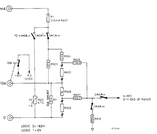

Een multimeter , spanning en weerstand is prima,maar de stroommeting lijkt nergens op.Hoe kan ik de stroommeting bijregelen?Ik stuur de stroom met een 4-20ma calibrator, de meetwaarde is grofweg de helft van de uitgestuurde waarde.
Het kan bij de AD converter zitten, maar dan moeten er meer bereiken (bijv. voltbereik) last van hebben...

In de service manual staat dat als er teveel stroom door R603 geweest is dat dit de uitlezing in het mA gebied kan beinvloeden.
Instellen doe je met de weerstand R605.
Op elektrotanya kan je de service manual zelf downloaden.
Gr.F_S
Op maandag 24 maart 2025 16:47:09 schreef F_S:
Instellen doe je met de weerstand R605.Op elektrotanya kan je de service manual zelf downloaden.
Gr.F_S
Dat is een vaste weerstand, geen trimmer zeker?
IJzerhersteller
Dat was heel gebruikelijk, met een decadebank afregelen, waarde uitlezen en vaste weerstand dichtst bij deze waarde plaatsen (vaak soldeerpennen boven de print).
Kijk eerst eens of het 10A bereik wel in orde is. Weerstanden die verlopen komt voor, maar het zou me in dit geval zwaar verbazen.

ze verlopen niet uit zichzelf, maar het is niet ongewoon dat een onverlaat eens spanning heeft gemeten in het A-bereik. De meetweerstand verliest dan wat rook en weerstand..
Het zal niet voor niets speciaal genoemd worden in de service manual dus scheen toch wel een ding te zijn.
Gr.F_S
De spanning week ook iets af.Er zit op de print een potmeter waarmee je blijkbaar de spanning kan afregelen, toen was de stroom meting mA ook goed..
10A gebruik ik toch niet.. En iedereen bedankt heren
