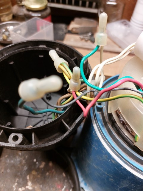

In het verleden is door een "deskundig" gebruiker de kabel de drijvende vlotter net boven de doorgang naar het pomphuis doorgeknipt.
Deed mij vermoeden dat hier het euvel al mee zou zijn verklaard.
Echter buurman gaf aan dat de pomp nadien nog meerdere keren met succes is ingezet, en er onlangs na ongeveer 2 minuten draaien mee is gestopt.
Dus uit elkaar dat ding.
Wat trof ik verder aan.
De kabels vanaf de vlotter zijn inwendig ook doorgeknipt en niet meer verbonden aan andere kabels.

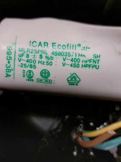

Mijn oog viel als eerste op de condensator die nog net niet lijkt te zijn geëxplodeerd.
Op de condensator vond ik de volgende gegevens,
Een zoektocht op het net leerde mij dat deze te verkrijgen is in verschillende uitvoeringen, met of zonder draad.
Mocht ik overgaan tot een poging om te repareren, kies ik voor een uitvoering met draad.

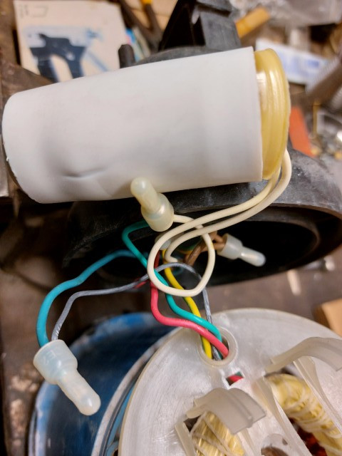

De huidige condensator heeft twee witte draden, alle nieuwe die ik op het net voorbij zie komen hebben een bruine en een blauwe draad.
De huidige draden zitten in het pomphuis aangesloten op een rode en een groene draad.
Motor gaat wel draaien nadat ik deze een beetje op weg help,
Vraag is nu welke draadkleur op welke draadkleur aangesloten moet worden.
Andere vraag is de kabel verbinders, zijn deze herbruikbaar of moeten die worden vernieuwd?
Die condensator lijkt wel wat bol, nieuwe aanloop c bestellen en nieuwe eenmalige perslasdoppen gebruiken. e oude zijn niet herbruikbaar.
Kleur draden is bij deze nieuwe condensator niet van belang.
Die verschillende kleuren is handig bij het uitleggen: Doe de blauwe hier en de bruine daar. Dat is makkelijker dan "kies een witte draad sluit die hier aan en doe de andere witte daar".
Je moet een bedrijfscondensator hebben en geen startcondensator.
De bedrijfscondensator is geschikt voor een hogere spanning, vaak 400 volt.

Is het een optie om de las te solderen en te voorzien van waterdichte krimpkous?
Hunebedbouwer
Op dinsdag 25 maart 2025 16:00:13 schreef Hunebedbouwer:
Lasdoppen met hendeltjes kan ook
Wago 222 of Wago 221 en dergelijke (ik weet niet of er meer merken zijn). Daar mag ook soepel/flexibel/meeraderig draad in.
https://www.wago.com/nl/verbindingstechniek/installatieklemmen-ontdekk…
Inderdaad wago's nemen, dat heeft ook mijn voorkeur.
Solderen en dik krimpkous kan ook wel , maar er is een risico dat het tin wat in de soepele aders trekt zorgt dat de draad daar breekt door het trillen.
Ik zou het ook gewoon solderen en voor kabelbreuk ben ik niet zo bang, en dat kan je dan ook weer repareren maar dan ben je toch wel heel wat jaren verder.
Voor tegen kabelbreuk help het wel om alles goed vast te zetten dan trilt alles gelijk en krijg je geen breuk.
Wago 222 heb ik nog liggen, kan daar dus mee uit de voeten.
Had even mijn bedenkingen qua vocht, maar als ik alles weer goed en degelijk monteer moet er in theorie geen vocht bpven ik de kamer van de bekabeling komen.

Verschil tussen een startcondensator en een bedrijfscondensator was me niet bekend, ik ging er vanuit dat die dezelfde werking hadden.
HEt verschil is enkel de werkspanning. Een bedrijfscondensator staat continu onder spanning en moet dan ook de volle spanning aankunnen en moet daarom minimaal 450V zijn.
Een startcondensator doet zijn werk maar heel kort en mag daarom een condensator van een lagere spanning zijn. En dat maakt ze ook een heel stuk goedkoper.

Die is 450V dus prima.
ALs ik zoek op startcondensator 8uf dan vind ik condensatoren van rond de 4,- dus zo heel duur zijn ze niet. OP ali zelfs 0,88. Dus die van alle kabels is dan wel 1 van de betere zou ik denken.
Maar 8uF is ook maar een kleintje wat dat betreft als groter worden zijn wel duurder.
