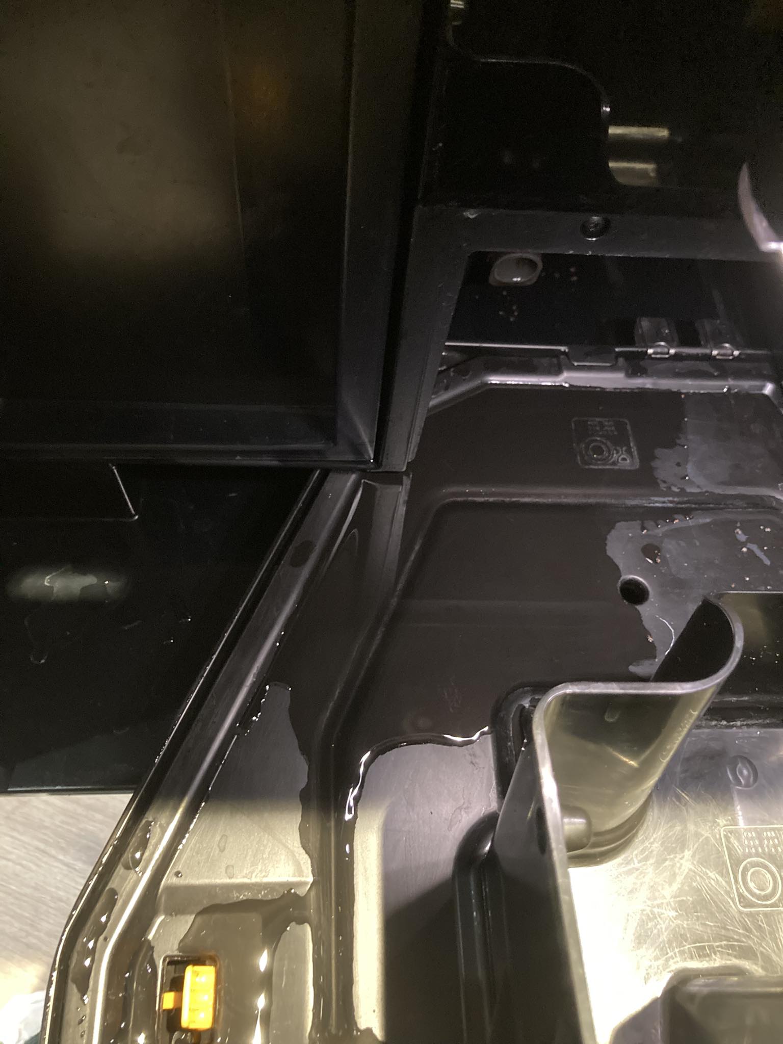

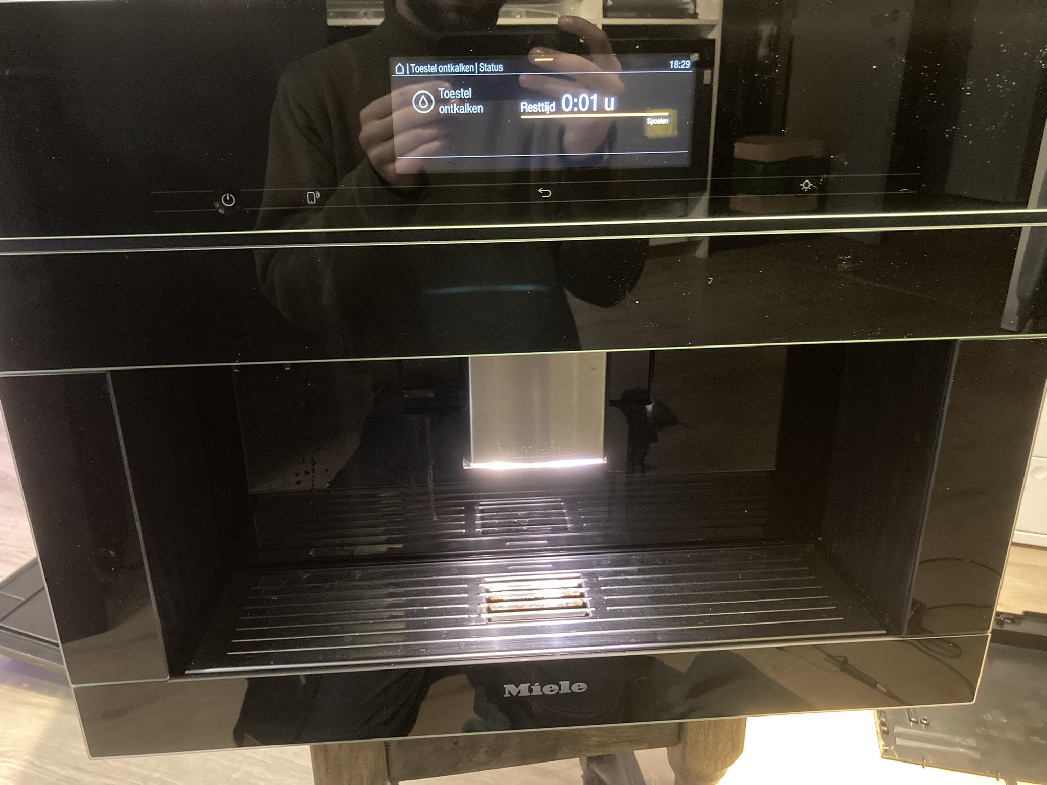

Ik heb hier een koffiemachine staat cva7845 van een klant. bij het aanzetten geeft de koffiemachine aan dat het laatste deel van het ontkalkingsprogramma moet worden hervat. Na het drukken op start worden er een 9 tal min op de klok gezet en begin de zetgroep te draaien, gaat er water door, komt er ook warm water uit de uitloop. Maar op 1 min blijft hij staan. De machine kan als het ware het ontkalkingsprogramma niet afsluiten. Er ligt ook wat water op de lekbak, zie foto. Iemand een idee waar het zou mislopen?
alvast bedankt
Ter hoogte van de melkklep zit een slang los.
Deur open, alle bakjes links eruit halen, afdekking melkklep loshalen en je zal zien...
