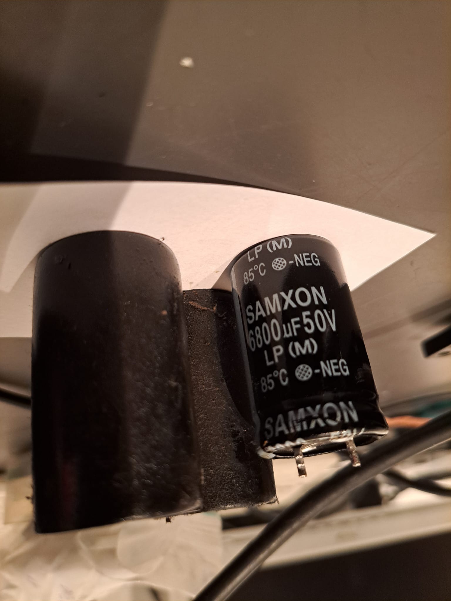

Beste Leden, voor een versterkermodule zoek ik nieuwe elco's. De oude lekken, en er is een plop hoorbaar bij het uitschakelen.
Alleen is een nieuwe van deze waarde en formaat lastig te vinden, hebben jullie suggesties welke te kopen.
De oude elke heeft een formaat van: Dia 25mm en een hoogte van 40/41mm. rastermaat is 10mm.
En de capaciteit van de elco is: 6800uF 50v.
Schema van de print:
ART_310-ART Series Base Amp-SE515666A_.pdf
Het gaat in het schema om de elco's: C54, C65, C66 en C67.
Weet je zeker dat die vloeistof uit de elco's komt?
Aan de zijkanten is het ook vies, lijk wel of er iets in is gelopen.
Als ze slecht zijn ( meten) vervangen uiteraard.

En met een groot risico op open deuren en het intrappen daarvan: Als er inderdaad troep op de print gelekt heeft, maak dat dan goed schoon, anders geeft het later waarschijnlijk ellende.

Uiteraard op alle genoemde sites gezocht. Alleen maten waren erg lastig, te vinden. En ik hoopte een beetje op advies wat een goed merk is die deze maat heeft.
Bij dit soort apparaten moet je vaak genoegen nemen met een originele vervanger (als die nog te vinden is) omdat de maatvoering nogal krap is. Van een reputabel merk vind je dan een 4700u of misschien 5600u elco die past, maar geen 6800u.
Opzich is dat niet erg als je geen zware bassen afspeelt met het volume op standje 11, maar zelfs als je dat wel doet is een paar procent extra vervorming in de meeste gevallen niet heel opvallend.

Op donderdag 27 maart 2025 23:03:49 schreef Thevel:
https://nl.mouser.com/c/passive-components/capacitors/aluminum-electro…
Deze lijkt kwa waarde en formaat goed!
https://nl.mouser.com/ProductDetail/Nichicon/LLS1H682MELA?qs=rgsMSQxHR…
Is de kwaliteit van deze elco ook redelijk?
Deze Nichicons zijn prima en zitten in het hogere segment wat kwaliteit en betrouwbaarheid. Als ze passen zou ik die gewoon nemen.
