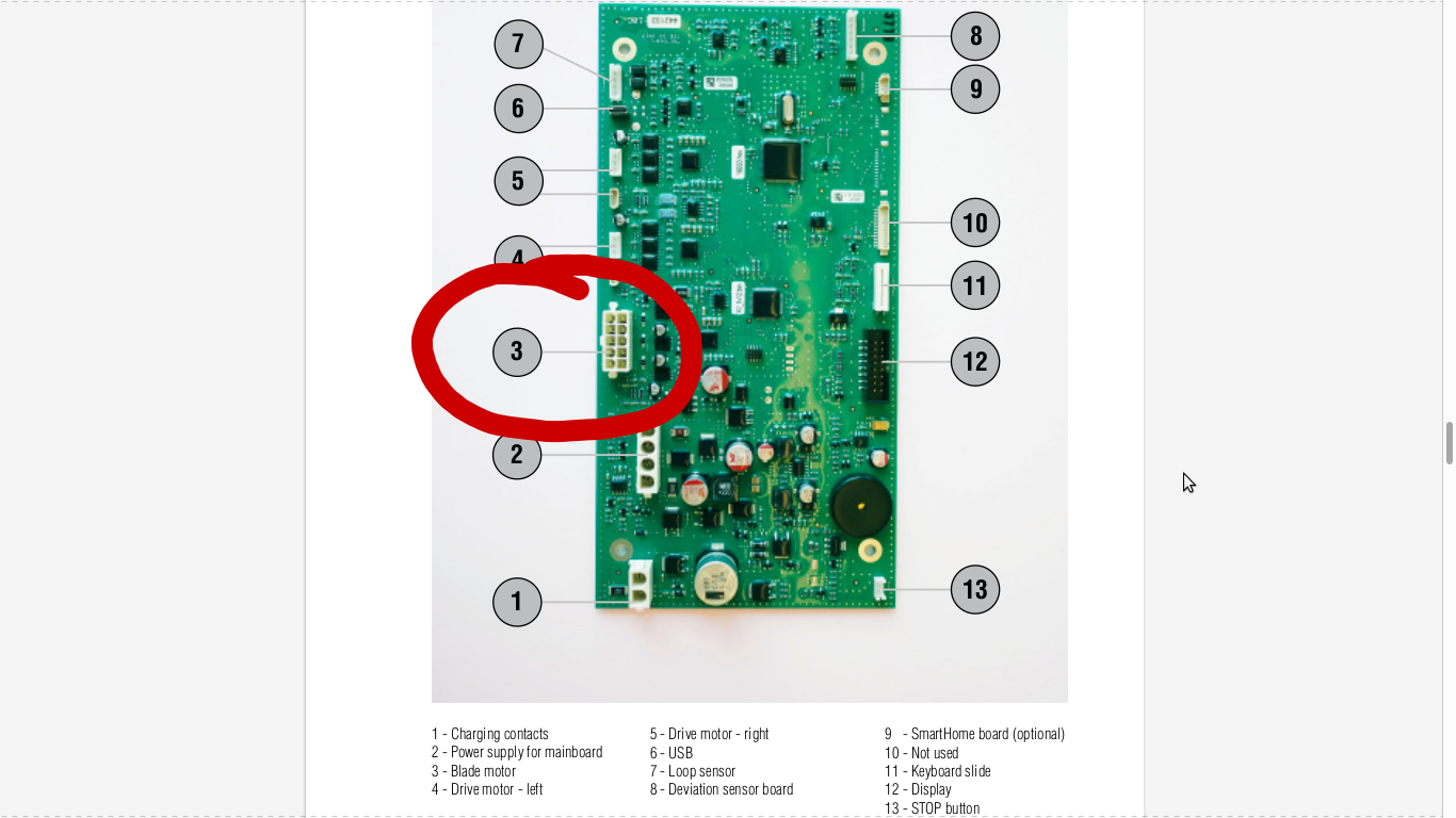

Ik zou eerst de simpelste dingen uitproberen: de stekker van de motor op het mainboard (rood omcirkeld) een paar keertjes eruit trekken en opnieuw inpluggen. Mogelijk een slecht contact, oxidatie, o.i.d.; of mogelijk inwendig ergens een afgebroken draadje? Neem aan dat de maaier veel hobbelt en schokt, waar de bedrading onder te lijden heeft met mogelijk (inwendig) afgebroken aders tot gevolg.
Misschien ook de printplaat controleren op slechte soldeerverbindingen (koude lassen) bij connector #3.

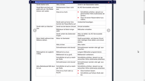

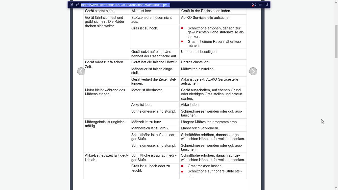

[Edit: Net eventjes de handleiding https://www.usermanuals.au/al-ko/robolinho-500/manual?p=30 erbij gepakt en daar staat dat de accu leeg is wanneer de motor niet draait.
Aangezien u er een nieuwe (en vermoedelijk, goede) accu in heeft gezet zal dit dan vermoedelijk het probleem wel niet zijn. Of de messen zouden bot kunnen zijn (geen idee hoe de machine dit zelf detecteert; hogere stroomopname door de motor, waarna de controller verder gebruik blokkeert? Ik zou verwachten dat een fabrieksreset dit dan weer herstelt. Maar voor de zekerheid dus ook controleren of de messen nog scherp genoeg zijn.
Oh ja, probeer ook alle andere stekkertjes op het mainboard eventjes te re-seaten (uittrekken en opnieuw inpluggen), om een slecht contact in één van de andere connectors, sensors, etc. uit te sluiten; baat het niet dan schaadt het niet. ]
