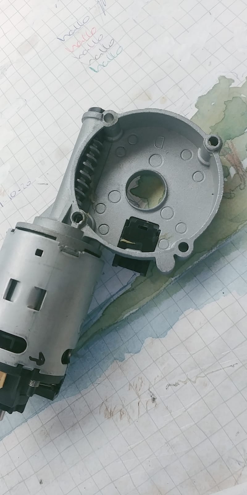

Ik ben bezig met reparatie van een koffiezetmachine, philips EP3246.
Hij vertoonde het bekende euvel: vlak voordat ie moet gaan malen, gaan er 3 lampjes knipperen.
Als eerste verdachte is: de maalmotor.
Deze eruit gehaald, en bekeken. Hij lijkt goed.

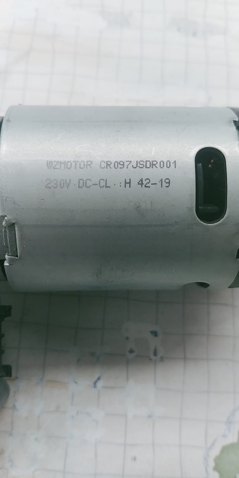

Ik heb hem even getest door hem direct op de 230V aan te sluiten, en dan knettert er behoorlijk wat. Blijkbaar is het anker verbrand.
Een nieuwe besteld, deze ook even aangesloten, die draait wel goed, maar begint al snel een beetje te roken.
Blijkbaar kan ik hem niet direct aan de 230V hangen?
Hoe wordt dit type motortje normaal gesproken aangestuurd?
/Edit: Oke dit is blijkbaar een DC motortje en verwacht een Dc spanning.
Oorzaak roken dus gevonden
M-i-c-h-e-l
Om de goede afloop nog even te vermelden (voor eventuele toekomstige Philips reparateurs):
De maalmotor vervangen en het apparaat werkt weer prima.

Was dus ook al defect voordat je er 230 V AC opzette gelukkig
Je kunt ze gemakkelijk testen, met 14 V DC gaat hij al wel een beetje bewegen.
