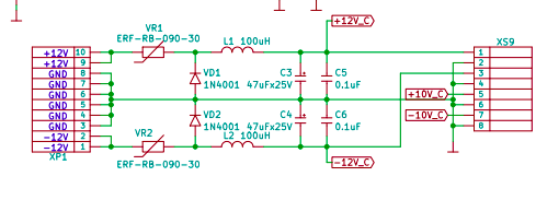

in dit gedeelte wordt verbonden met de externe voeding. We zien twee zekeringen (VR1 en VR2) die blokkeren wanneer de stroom te groot wordt (kortsluiting). Twee diodes (VD1 en VD2) die piekspanningen afvoeren. Twee spoelen (L1 en L2) die wat ruis uit de spanning halen. Verder nog een aantal capaciteiten die de spanning stabiliseren.

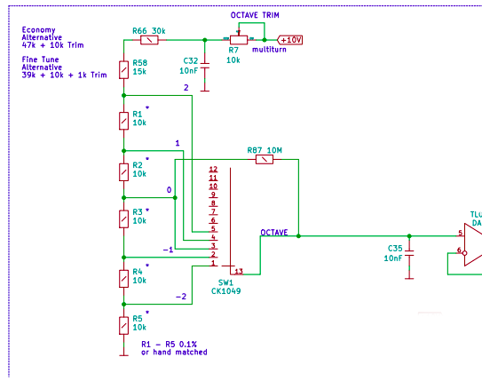

In dit gedeelte zien we een spanningsdeler. Deze gekozen spanning wordt gebufferd door de op-amp aan de rechterkant. De spannigsdeler selecteert het octaaf, de toonhoogte. Hoe deze spanning gebruikt wordt in het vervolg van de schakeling is mij niet bekend, maar daar komen we later.
De verhouding van de weerstanden zorgt ervoor dat stand 2 resulteert in een voltage van 5V. Er zit ook een trimpot om het voltage exact te kunnen afstellen.
Waarvoor de 10M weerstand is, weet ik niet.

Tot aan TP2 is het allemaal control voltage, dus een lineaire DC spanning die de frequentie instelt.
Eenvoudig meten met de multimeter, kijken of het ongeveer doet wat je verwacht. Hogere spanning is een hogere toon.

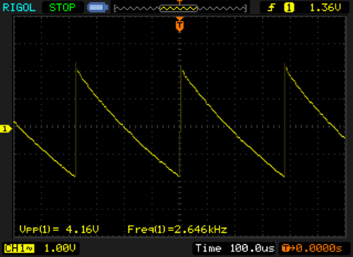

Vervolgens DA5 verwijderd en pin 10 omlaag naar GND.
Nu zie ik de TRI waveform en ook de square, echter geen SAW, die blijft vlak.

TP1 lijkt goed te reageren op de SW1 (Octave). Ik zie daar 1v, 2c, 3v, 4v en 5v als ik aan de knop draai.
Maar TP2 lijkt daar helemaal niet op te reageren, terijwl ik dat wel verwacht had. Kan ik dat verwachten en hoe zou dat kunnen?
Dan nog een vraag... R26, R27, R28, R29 en R30 zijn aan 1 kant met elkaar verbonden. Kan iemand mij uitleggen hoe dit werkt?
Ok. Het is opvallend dat de SAW uitgang niet werkt, omdat dit signaal de basis is voor de andere genoemde signalen is die er wel zijn. Het probleem zal dus niet groot zijn.
De schakeling met de weerstanden maakt een gewogen gemiddelde van alle stuurspanningen, en -10 V via R92,R93. De resulterende spanning op de node zal gezien D11 altijd negatief behoren te zijn.
Deze negatieve spanning wordt versterkt door DA2C en dat is wat op TP2 te vinden is.
