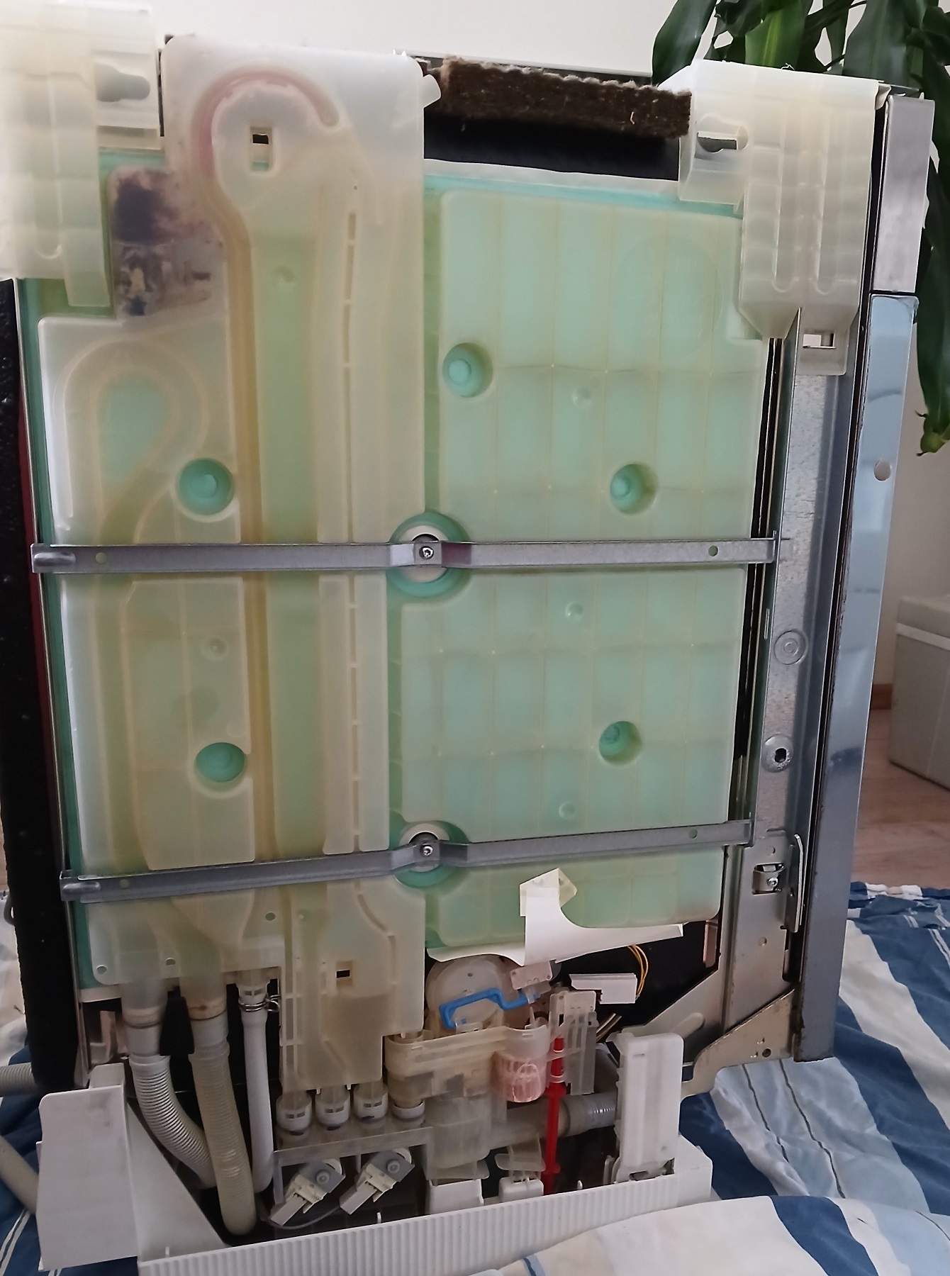

Zo vaatwasser uitgebouwd.
Deurschakelaar getest, 0.1 Ohm.
Linker paneel verwijderd.
Vlotterschakelaar no en nc contacten werken.

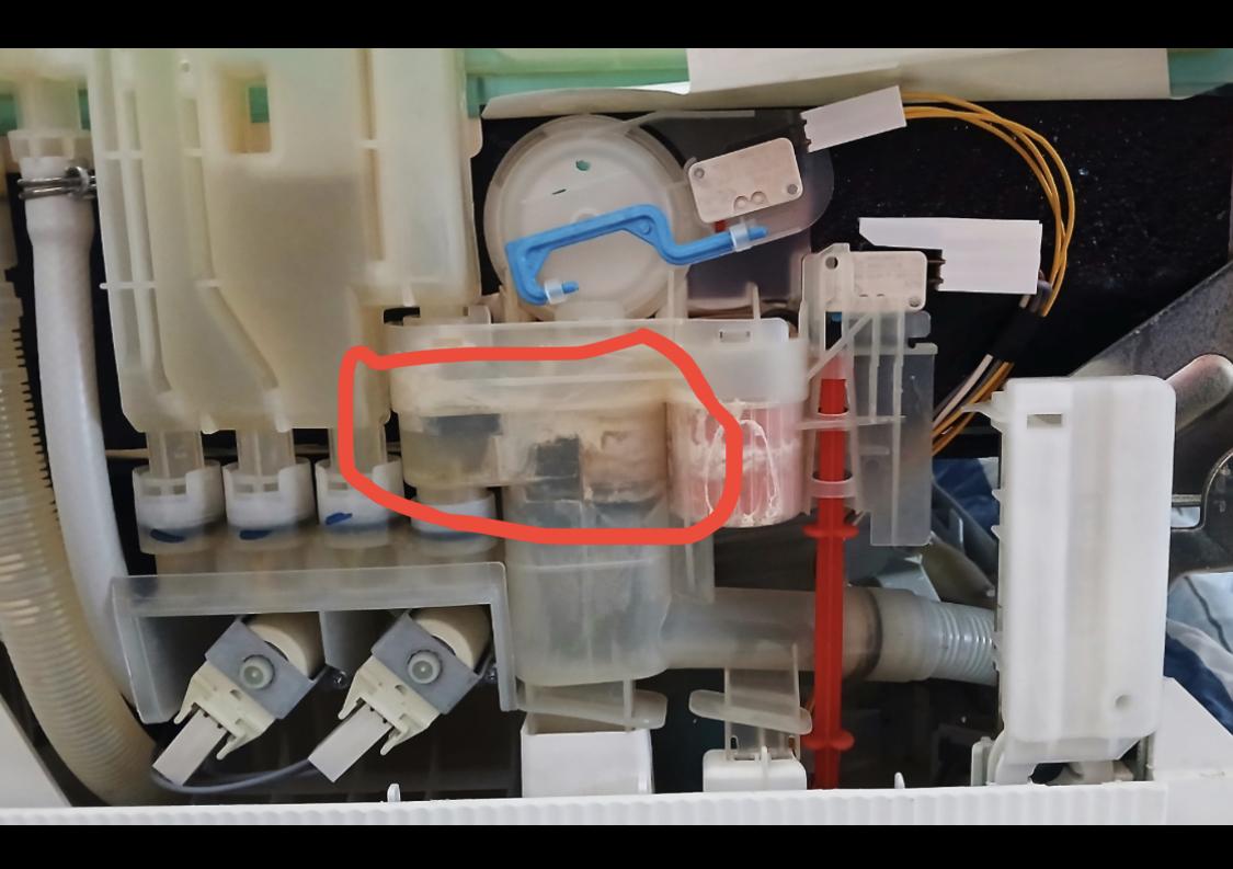

Contact bediend door blauwe hevel is no en bediend 4.0 Ohm.
Onderdeel met blauwe hevel is dit soort van druksensor, membraam type ?
EricN
Die prut (zie foto) blokkeert soms de luchttoevoer naar het membraam dewelke het blauwe hendeltje bedient. Laat eens draaien en kijk of na het vallen vh water (vh resevoir naar kuip via prut) terug komt of blijft hangen.
