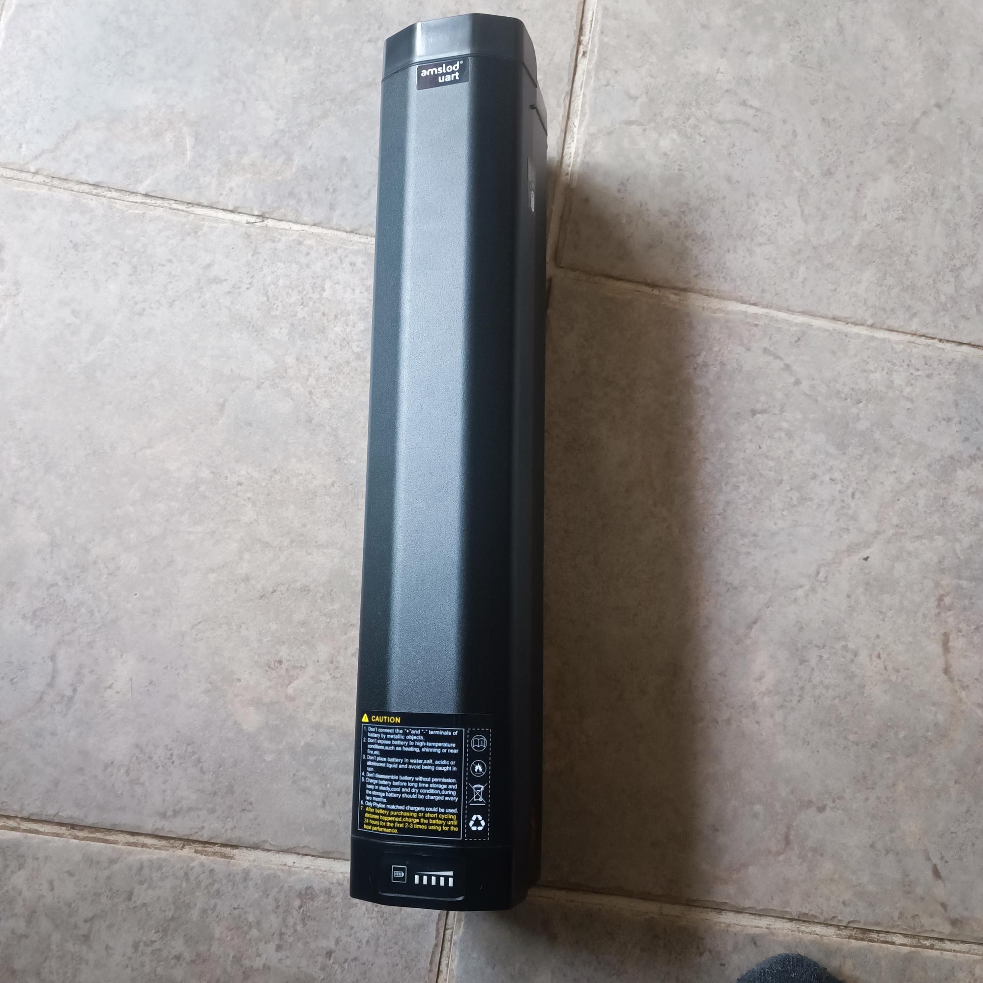

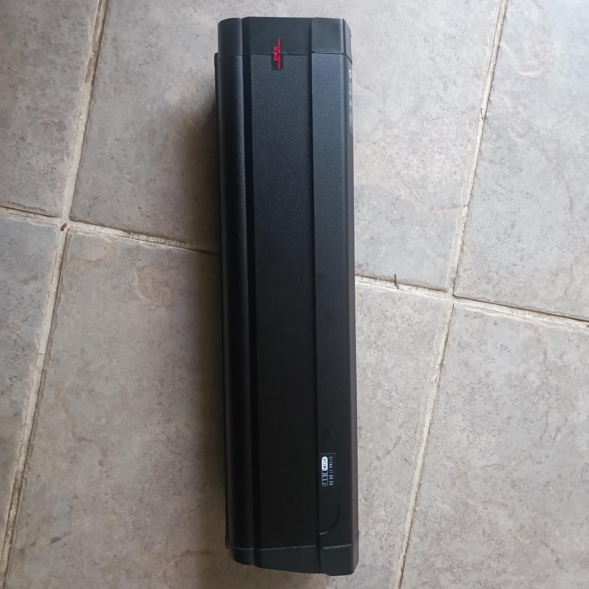

Ik heb (goedkoop) een fiets voor uit het faillissement van Amslod gekocht. Eigenlijk dacht ik dat ik weinig buil kon vallen, want het hele elektrische deel is gewoon Bafang, dus ik denk: als er geen lader bij zit koop ik gewoon een Bafang lader.
En inderdaad geen lader bij de fiets.
Maar de laadplug is beetje anders;
Dit zit er op de fiets: iets met 3 pinnen en een raar vormige plug.

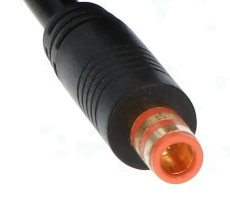

Echter de Bafang plug ziet er zo uit:
Tenminste van alle Bafang laders die ik vind.
Iemand enig advies?
Ik weet niet of de spanning goed is maar de connector wel.
https://www.uniek-shop.com/laders-efiets/19928-efiets-universele-lader…
Gr.F_S

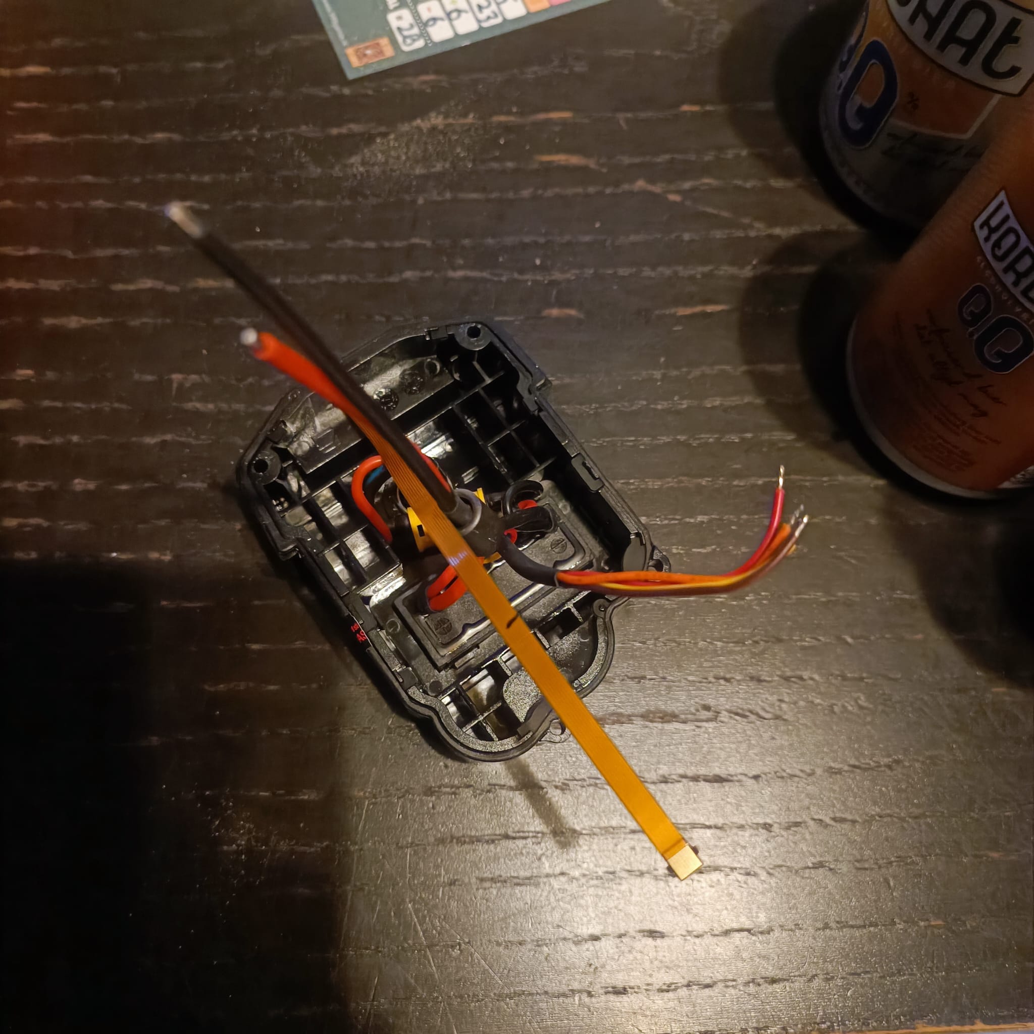

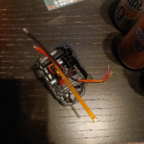

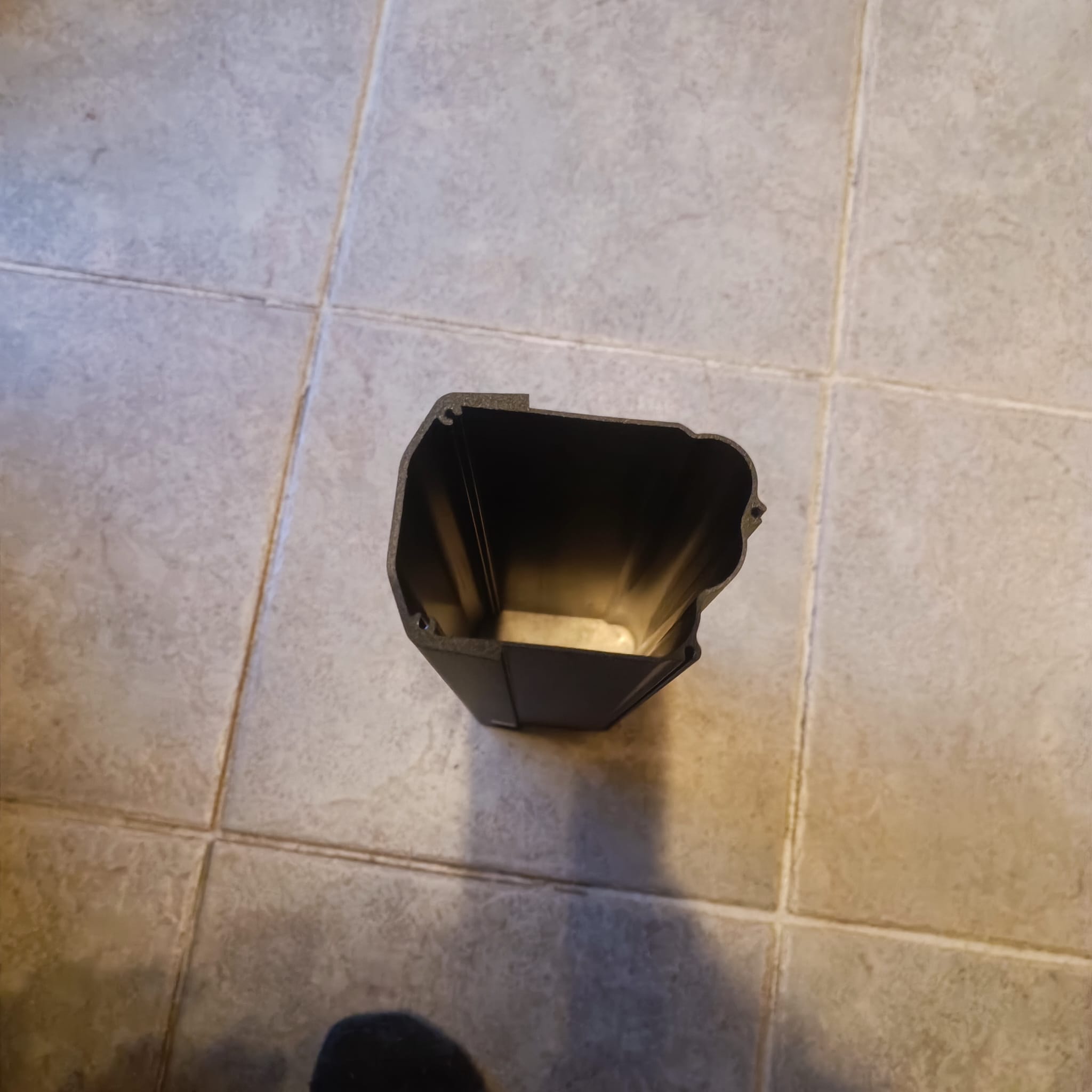

Accu huls inmiddels open;
Inderdaad geen accu of bms
Iemand die me hiermee kan/wil helpen?
Zal ook in V & A vragen
Mag ook bedrijf zijn wat me kan helpen...

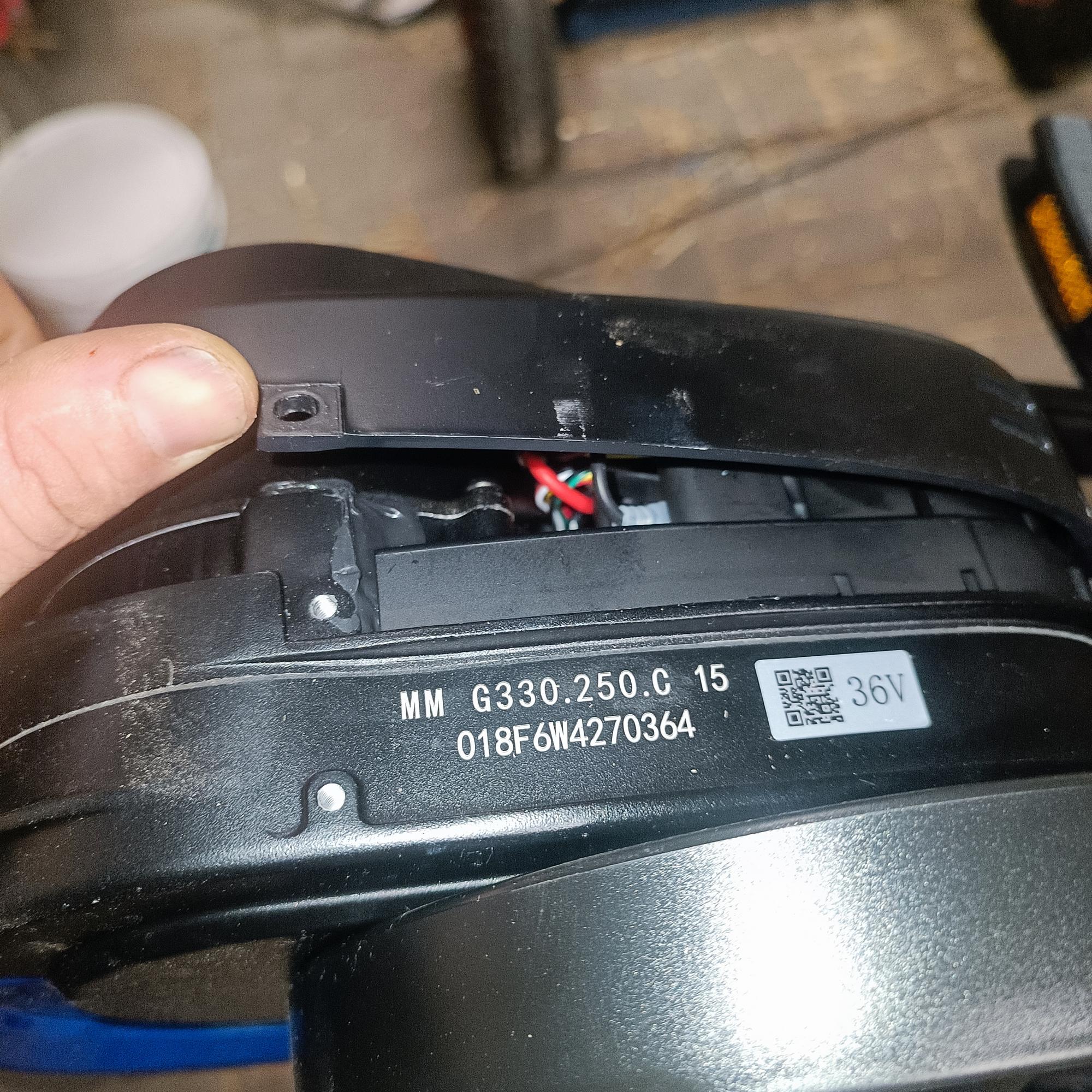

Is de motor ook niet dummy?
Lijkt er niet op, maar wel een goede tip!!

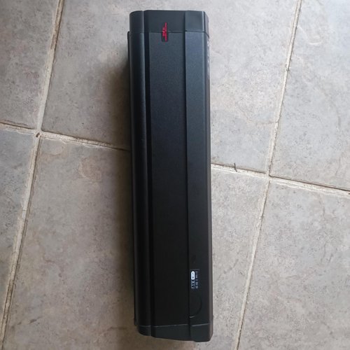

De dummy accu is opgestuurd naar http://e-bikeaccuspecialist.nl/
Die gaan hem vullen met cellen en een BMS printje erin zetten.
Accu krijgt dan ook garantie van hun.
Enige wat niet werkt straks is de batterij indicator op de behuizing. De indicatie op het Bafang scherm werkt wel.
Ik houd jullie op de hoogte hoe het afloopt.

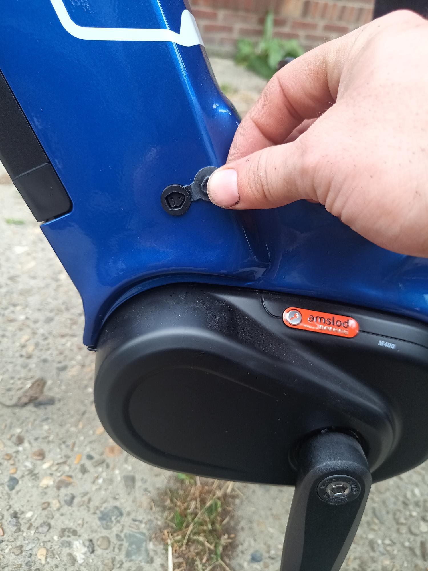

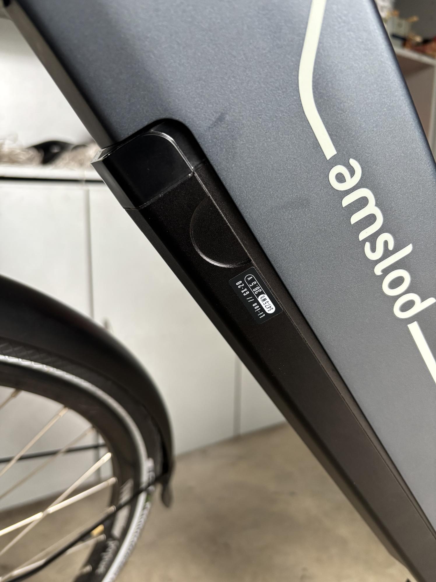

Hoe heb je de accu eruit gekregen?
Ik heb er ook een gekocht maar de accu komt maar 1cm los aan de bovenkant en niet verder ook niet als ik de sleutel verder draai of indruk. Net of hij in de vergrendeling blijft hangen.
Op donderdag 29 mei 2025 10:00:53 schreef JvGr:
Had ik de eerste keer ook, maar voorzichtig met beleid verder trekken.
Overigens is de accu al een paar weken terug en netjes gevuld door http://e-bikeaccuspecialist.nl/
Voor 550 euro hadden we het geupgrade exemplaar met grotere capaciteit. En voor 50 euro meer kwam er een lader bij.
1 nadeeltje: de indicatie op de accu zelf werkt niet. Maar op display van fiets wel, dus dat is minimaal en werd ook netjes gemeld door hun vooraf!
Prima geregeld door hun en de fiets is nog steeds ca 75% van waarde door Amslod. Ofwel een koopje. En heb grotere accu dan origineel + 2 jaar garantie op die accu.
@JvGr. Als het niet lukt maak ik vanavond even filmpje voor u en zal dat hier posten.
[Bericht gewijzigd door High met Henk op (12%)]
Gelukt Henk!
Niet normaal hoe vast hij erin zit.
Maar het is gelukt. Ik heb nu wat vaseline op de vergrendeling gesmeerd dan gaat het al iets soepeler.
Bedankt voor je antwoord !
