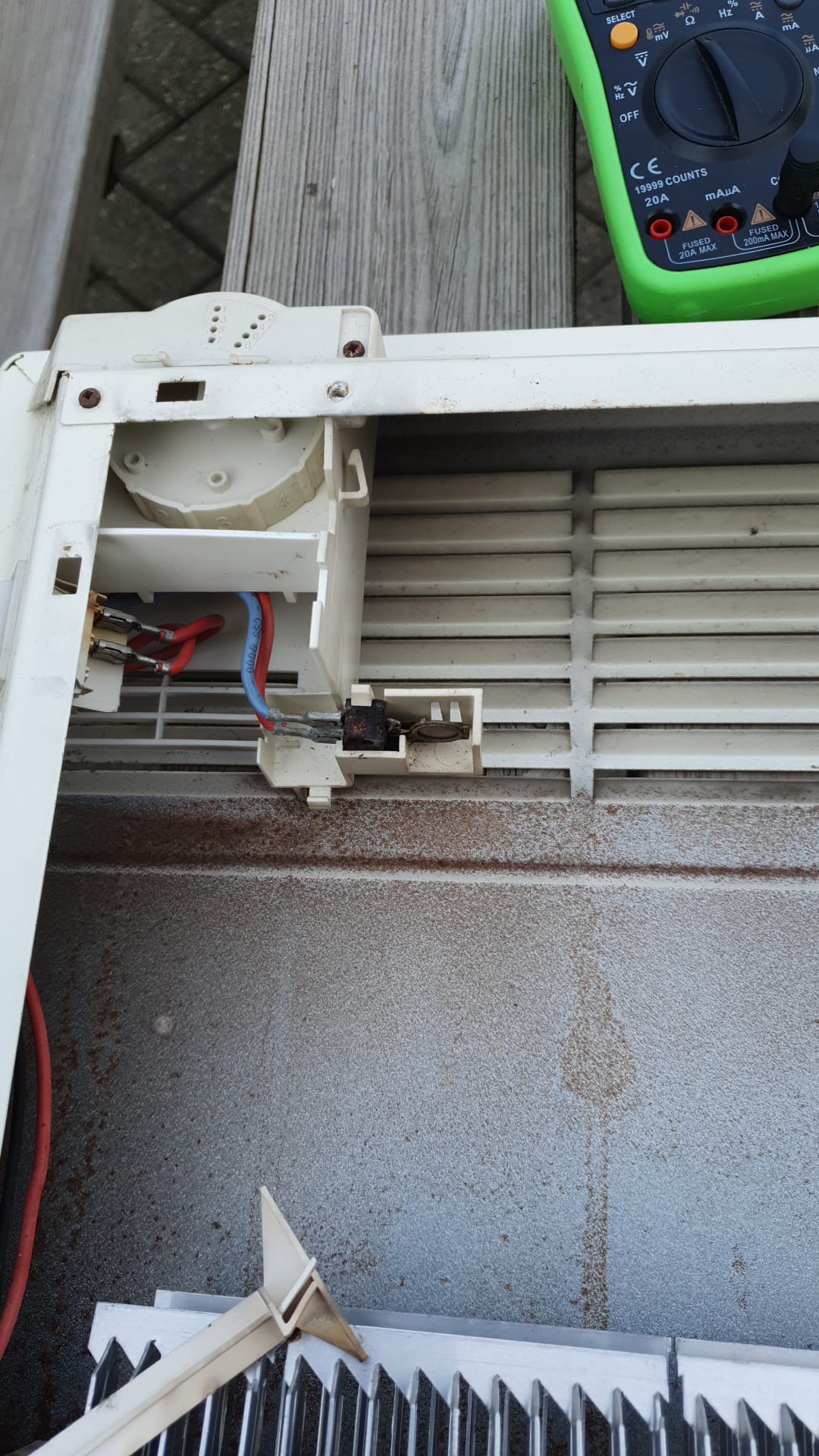

Ik heb drie AEG verwarmingstoestellen en ben aan het uitzoeken hoe ik deze moet aansluiten.
Er komen drie draden uit het toestel, een zwarte een blauwe en een bruine.
Ik meet oneindig tussen al deze draden en massa van het toestel.
Tussen de blauwe en de bruine meet ik 25 K Ohm.
Tussen de zwarte en de andere draden met ik meer dan 50 M Ohm.
Als ik de meetdraden omdraai met ik 5 M Ohm die dan stilaan oploopt tot 50 M Ohm, dus waarschijnlijk een cap.
Dit is voor de drie toestellen hetzelfde.
Google of DeepSeek levert niets op.
Heeft iemand een idee of info hoe het toestel kan aangesloten worden?

Ik zou zeggen: schroef het apparaat open en kijk waar de kabel aangesloten zit.
Enige waar Google iets op kon vinden, is op het E-nummer:
AEG WK2001GR (Pnc Nr. 61527381600) en levert dan een niet meer bestaande pagina op op een Deense site.
EricN
Schakelaar op gezet? Zie afbeelding.
Gewone mechanische thermostaat blijkbaar.
Meestal is de 3de een remote stuurdraad.
Het is opgelost, het bimetaal van al de vuren zijn geoxideerd.
Met een fijn schuurpapiertje dubbel geplooid en wat contactspray is het probleem opgelost.
