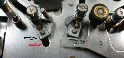

Mijne heren,
ik heb het mechanische deel eens goed bekeken en vastgesteld dat het inrijgmechanisme niet goed werkt. 2 geleidewieltjes kwamen niet ver genoeg de cassette in, waardoor de band niet goed ingeregen werd.
De inrijgwieltjes kwamen maar tot de zwarte pijl, maar gezien de slijtsporen zouden ze tot de rode pijl moeten komen.
Het stangetje dat de tandkrans met het inrijgwieltje verbindt, kan niet meer schuiven bij de rode pijl. Dit doordat het vet hard geworden is.
Elk inrijgwieltje heeft een eigen tandkrans. De andere ziet er net zo beroerd uit.
Wordt vervolgd.

Mijne heren,
Bobosje en testman weer bedankt voor jullie aanvullingen.
Het apparaat zit weer in elkaar. Als ik het apparaat aanzet, gaat vervolgens het inrijgen van een met de hand gelaadde cassette prima, zie foto.
Direct daarna lopen de laadwieltjes weer terug naar hun uitgangspositie en laat het display weer "CAUTION" zien. Ik ben er dus nog niet.
Groeten, GZ34.

Mijne heren,
hij doet het weer!
Ik heb de mechanische unit uit het apparaat gehaald en met de hand ingeregen. Toen bleek dat het rechter inrijgwieltje eerder bij het eindpunt (zie de rode pijlen op de foto) was dan het linker wieltje.
Nadat ik dit gecorrigeerd had en het apparaat weer in elkaar had gezet, werkte het ding weer prima.
