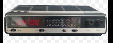

Ik heb een leuke Erres SX7570/14 wekkerradio bij de kringloop uit de container gered. Ik denk uit de jaren 70.
Hij gaat aan, de radio speelt min of meer, hij ruikt naar geplopte elco's en de tijd display doet vreemd. Kortom een leuk hobby projectje. Deze ene foto is het enige wat ik kan vinden.
Probleem is dat ik de bovenkant niet los krijg, dat moet los wil ik wat kunnen meten. Het is alsof er nog ergens een schroef verstopt zit. Iemand ooit zo'n ding open gehad of heeft iemand een schema of service manual.

kans is aanwezig dat er een verstopt schroefje onder een geplakt alu paneeltje zit. bij deze toestellen waren de schakelaars berucht, notaire vuil magneten. jaren 70/80 idd lijkt het. een gare elco na die tijd is ook niet zeldzaam. heb dat bij mn eigen wekker ook al eens gerecapt omdat ik toch ermee bezig was, en die is zeker de helft jonger..
Hij werkt weer. De voedings elco was nog maar de halve capaciteit met een D van 1,5, er waren nog wat andere te hoog in D dus ik heb ze allemaal vervangen. Gelijk maar alle schakelaars schoon gemaakt.
Er zitten drie ultra low budget druk knopjes. Een blikken klikkertje met daarop een stukje schuimplastic als "veer" voor het plastic knopje wat daar los op ligt. Dat ook maar even vervangen.
Er zaten hier gelukkig geen schroeven waar je dingen voor moet "slopen".
De display is weer mooi stabiel, de radio werkt ook prima. Best goed geluid. Er zit een pioneer luidspreker in. Maakte Philips zelf geen speakers?

Die drukknopjes boven op hadden bij mij nieuw foam nodig.
Dan de gewone schakelaars. Kapot zullen ze niet zijn.
Philips en schakelaars is volgens mij altijd een drama, gelukkig met wat TLC zo op te lossen. Ik gebruik al meer dan 15 jaar Kontact Chemie K61, dat gebruik ik ook voor potmeters. Is het heel erg dan eerst K60, daarna wassen met IPA en dan K61. Als ze er makkelijk uitgaan dan gaan ze eerst in de ultra soon.
Jou elco's zullen mogelijk ook niet meer zo vers zijn maar het ding wordt niet heel heet, is geen schakelende voeding en heeft altijd aangestaan dus daar zou ik voorlopig afblijven. De mijne heeft waarschijnlijk lang uitgestaan wat niet zo goed is voor elco's.
Open maken, dan even de beste hoek zoeken hoe je wat spray in die schakelaars kan spuiten. Dan een aantal keer goed op en neer bewegen. Schakelaars vervangen zou tegen kunnen vallen, geen idee of die (nog) ergens te koop zijn of dat ze in veel apparaten werden gebruikt. Meestal is schoonmaken voldoende. Ik heb ooit een nieuw binnenwerkje gemaakt voor een schakelaar maar dat is heel veel werk.
Potmeters kunnen versleten zijn als je daar dagelijks veel aan zit te draaien. Ik weet zo niet meer hoe/wat er in zit maar meestal helpt K61 prima en doet hij het weer vele jaren en anders is vervangen vaak wel mogelijk.

Dank voor de tip ga eens proberen met eerst K60 en dan K61 spray, de schakelaars zij nu wel erg slecht geworden als ik er op druk zonder te verschuiven gaat het display raar doen net als er een los contact in zit. mocht het niet lukken, dan waarscijnlijk de schuifschakerlaars moeten vernieuwen ter reparatie.

Dat is hardstikke fout en vernielt op termijn je schakelaars omdat er resten K60 achterblijven.
K60 laat je achterwege of volg je op met WL of IPA. Daarna K61. Dus 3 middelen in volgorde achterelkaar te gebruiken zoals Fred101 ook al schrijft.
Ik kom zelf eigenlijk altijd weg met 2.. Als je 2 spuitbussen koopt, spuitbussen kunnen ook handiger werken dan losse IPA, zou ik in jouw plaats alleen Kontakt WL en Kontakt 61 kopen. Anders IPA en Kontakt 61. Pas als je daarna nog duurzaam terugkerende problemen hebt zou je over een paardenmiddel als Kontakt 60 na kunnen denken. Maar de kans is dan groot dat je schakelaar gewoon te ver versleten is en spray ueberhaupt niet meer helpt.
