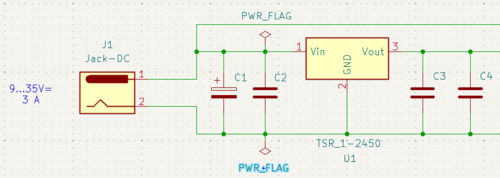

Ik hoop dat de vraag in het juiste forum staat en hoop dat iemand een beetje thuis is in Kicad
Ik wil een voeding bouwen voor mijn C64 (5VDC en (VAC uit)en heb het schema inmiddels in KiCAD gezet. Alleen blijft Kicad bij ERC klagen over een voedingsinvoerpin die niet is aangedreven door een voedingsuitvoerpin. (zie het rode pijltje bij de GND)
Ik heb al geprobeerd een GND flag te plaatsen (want het gaat om de - uitgang van de gelijkrichter) maar ook dit helpt niet.
Zou iemand kunnen kijken of dit bekend is en ook of dit schema een beetje goed is als voeding voor de C64?
Het zal toch ergens in de power flags liggen. Plaats anders het ontwerp hier even (ZIP file) dan kunnen we meekijken.
Ik mis de zekering en je 9V AC gaat ook niet helemaal goed, (of heb je niet de standaard transformator?) dat zijn gescheiden wikkelingen. Kun je die +5V regelaar nog aankomen ?
Die 9V DC hoef je niet te definiëren, wellicht dat het ding daar over struikelt.
Ik weet niet wat je aan het bouwen bent, maar volgens mij staan je elco's verkeerd om, je buffer elco hoort voor je spanningsregelaar het C-tje erna is niet veel groter dan hooguit enkele tientallen uF.
Vergeet ook de twee ontkoppel C-tjes over de 7805 niet. (100n oid)
Als dit voor een C64 is dan is je elco sowieso te klein, daar heb je eerder 4700u nodig, en is de 9V niet gekoppeld met de massa van de 5V.
Als je dan toch van snot af begint, gebruik dan een schakelende regelaar, dan los je het probleem met die wat krap bemeten (en slecht gekoelde) 7805 echt op.

Ik zou die error gewoon uitschakelen. (File -> Schematic setup -> Electrical rules -> Violation severity) Die melding heeft hier geen nut, en al die power flags in het schema maken het ook niet mooier.
Het probleem met die power-pin controle is dat je dat nooit goed krijgt. Een extra zekering of RC filter in the power input van een IC geeft al direct problemen. Dus ik zet pin type passive voor power pinnen in mijn IC library.
Hier in dit schema kun je eventueel een extra power flag toevoegen aan de GND line.
PS: De 'correcte' methode is om de + en - pinnen van de brugcel als 'power output' te zetten. Dat kan door het brugcel symbool in je schema te wijzigen. (rechts klikken op de brugcel, dan Properties en Edit symbol). Of door een copie van het brugcel-symbool in een eigen library te zetten en daar te wijzigen. Dan kun je die ook in andere schema's gebruiken.

Je kicad foutmelding heeft een andere oorzaak. De ERC controle wil in princip een stroomkring zien. De stroom moet van een ingang naar een uitgang lopen. In een symbool moet je pennen ook definiëren als in of uitgang of passief. Met de power en aarde symbolen wil dat wel eens botsen, Het kan zijn dat een aarde voor de ene schakeling geen aarde is voor andere schakeling maar op de print wel aan elkaar moeten zitten. En dan struikelt je erc controle. Ik heb nooit zo veel zin om dat allemaal uit te zoeken. Ik laat dat meestal zo en kijk op de print zelf of alles echt goed gaat. In de error list zijn dit meestal een hele lijst met exact dezelfde fouten. Andere afwijkende fouten los ik meestal wel op. Die zijn namelijk meestal wel echt fout.
Da's zo'n eigenaardigheidje in Kicad.
Gebruik PWR_FLAG daar waar je voeding "begint", geen probleem meer met ERC
Dit is een soort "stub", vuller, dummy...
Power flag is not a connection it's a meta flag for the ERC. If you have a POWER_INPUT pin that isn't connected to a POWER_OUTPUT pin the ERC complains that the pin isn't "driven", meaning you haven't told it where it's receiving power from. The PWR_FLAG is a way to tell the ERC "this net is connected to power, don't worry about where it's coming from" without having to revise the library symbols and change the pin types for your design.

J gebruikt een symbool om aan te geven dat het de gnd is. Met dat symbool kan kicad ook alle andere GND' met datzelfde symbool aanelkaar koppelen en wetende dat het 1 en dezelfde gnd is. Aangezien je het maar 1 keer hebt gebruikt verwacht kicad nog een 2de verderop in het schema maar die heb je nu niet gebruikt.
De ERC controleers simpelweg allemaal regeltje die in kicad staan om je erop te wijzen dat er mogelijk iets fout gaat. Maar het kan niet altijd overzien of het ook echt een fout is. Als je dan ook zeker weet dat het geen fout is dan kan je het negeren. IK werk met een ander teken programma en daar kan ik ook letterlijk op ignore drukken en dan verdwijnt de fout uit de lijst.
Maar het is natuurlijk altijd beter om de ERC goed op te lossen.+
Precies!
kicad kan niet weten dat de anode (bij de min) of cathode (bij de plus) van je diode ineens een "power pin" is geworden. Kortom volgens zijn regeltjes is er iets raars aan de hand waar je even naar moet kijken. En nu je dat gedaan hebt, dan is het prima om op "ignore' of hoe dat dan ook maar heet te clicken.

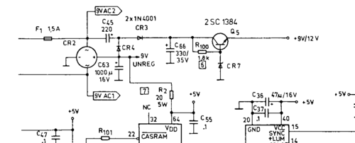

@Ex-fietser: De C64 is "gewend" om met een op deze manier opgebouwde voeding te werken. Z'n fabrieks-voeding is ook zo. Zou ook kunnen met een switcher, maar dit is origineler. En als je de 5V hebt... hoe kom je dan aan de 9V AC ?
De aardlus zal wel niet. Volgens mij zitten die twee ook in de C64 aan mekaar. Nope! De 9VAC gaat binnen de C64 een brug in en dan wordt er met een 7805 nog een 5V gemaakt. De GND van het systeem zit dus met 2 diodes aan beide AC inputs vast. Dat gaat niet goed!
Dat wist ik niet eens. Dat maakt die hele c64 nog vreemder dan :-)
Want dan hadden ze net zo goed 1 ingang voor 9 volt kunnen maken op het bord (of desnoods 12V) en dan zelf gelijkrichten. Snap sowieso niet waarom je dan 2 gescheiden 5V lijnen zou gebruiken.

Die 9V wordt nog wel meer gebruikt, hij gaat naar de user-port en nog wat dingen in de C64 zelf.
Ik zie het. Het is een in mijn ogen nogal aparte manier om van die 9v via een zener naar de 6526 de realtime clock aan te sturen in plaats van gewoon een kristal te gebruiken. Zal ongetwijfeld met kosten te maken hebben gehad.
Volgens mij is dat ook de enige plek waar echt de wisselspanning wordt gebruikt, maar ik zal eens in het schema duiken. Misschien is er een mogelijkheid om die 9V helemaal te omzeilen.
Niet helemaal. Onze 50Hz is over de erg lange termijn zeer stabiel en een heel stuk stabieler dan zo een kristal. Het kristal is dan wel weer stabiel op de korte termijn.
De 50Hz is als het over maanden en jaren gaat zo stabiel dat de klokken erop gelijk blijven lopen.
Onze 50 Hz is redelijk stabiel, maar voor Amerikanen die het ding hadden, vloog de tijd waarschijnlijk om :-)
Op basis van een kristal van de CPU kan je makkelijk meten of het 49-50Hz is, of 59-60Hz. En dan de boel instellen zodat het goed loopt.
De Amerikaanse modellen waren toch al anders alleen al omdat wat pal hadden en hun iets anders. Voor Amerika moest er bv ook een ander kristal in.
Maar dan kun je je afvragen, als er toch al een kristal in zat, waarom dan het risico nemen om 9 volt wisselspanning je moederbord in te sturen terwijl 5.3 VDC al gevaarlijk kan zijn. ALs die zener/diode op een verkeerde manier stukgaat dan heb je dus een 9 volt wisselspanning die je circuit ingaat en dat lijkt me nog minder fijn dan een 6 Volt DC. Op het moederbord, en zeker bij de powerconnector, liggen de +5 en 9volt wel erg dicht bij elkaar en een beetje vocht of rommel zou toch voor problemen kunnen zorgen denk ik
Enerzijds, ze hebben toen naar beste weten en kunnen dat ding ontworpen. Daar zal best wat "achteraf niet handig, had anders gekund" tussen zitten.
Anderzijds, de gasten die toen bij Commodore werkten waren HEEL goed. Er zitten allerlij "hacks" in waarbij chips dingen doen waar ze niet voor bedoeld waren en zo. Zomaar een domme fout er uithalen... Ik verwacht het niet.
