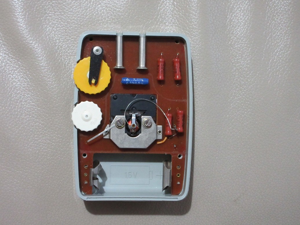

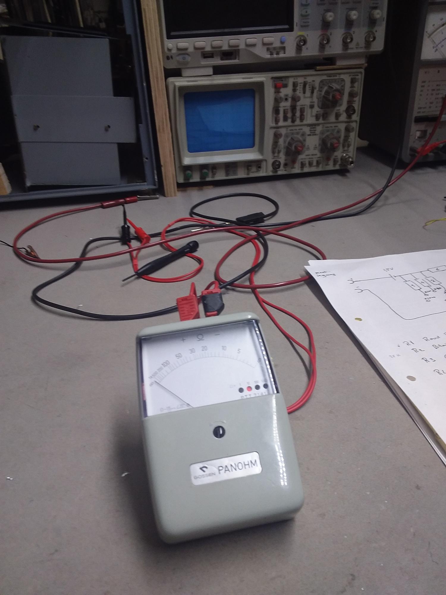

Op een der laatste radiomarkten heb ik een lief klein ohmmetertje gekocht het merk panohm ( fabrikaat Gossen) met de tekst PTT erop.
Uiterst eenvoudige bediening met vier meetbereiken te weten 1x de waarde die het draaipoelinstrumentje aangeeft, 10x,100x en 1000x.
Het handzame ding lag altijd op het werkblad en voor globale metingen was het erg praktisch; totdat ik het verbond met de netspanning en flits/ plof einde oefening. De meter stond in de stand x1.

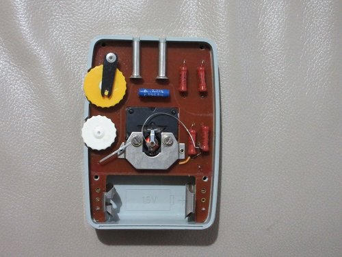

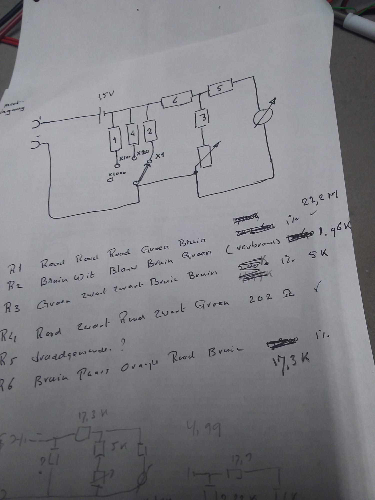

Na openen bleek een weerstand ( op het schema R2) gesneuveld. De kleurcode was nog af te lezen en ik heb een met vergelijkbare waarde geplaatst. In de stand x1 geen meting.
In de andere stand werkt het naar behoren. In het uiterst eenvoudig meetcircuit zijn drie weerstanden bepalend voor het meetbereik.
Ik zie niet waarom het 1x bereik niet werkt.
Alle andere standen maken gebruik van hetzelfde circuit en dat werkt.
Het verbaast me dat het spoeltje van de draaispoelmeter dit heeft overleefd...

Maar aan de sporen is niets te zien.
Ook het draaispoel instrumentje ziet er puntgaaf uit en, zoals beschreven, het werkt goed in de drie ansere standen.
PE9SMS; Aangezien ik niet in de schakelaar kan kijken ( geklonken verbinding)
Heb ik deze in stand x1 overbrugd met een draadje en dat gaf geen verbetering.

Als je de meetsnoeren kortsluit zal de batterijspanning over R2 moeten staan...
Of R2 nog met - batt is verbonden kom je met dezelfde voltmeter te weten
SparkyGSX
Je zou toch een oplopende of aflopende weerstandswaarde verwachten voor die meetbereiken. Maar het middelste x10 (x20 volgens het schema?) bereik heeft de laagste weerstand?
[Bericht gewijzigd door PE9SMS op (11%)]
De weerstanden staan (via de schakelaar)parallel aan de meetklemmen.Niet in serie, zoals je zou verwachten..

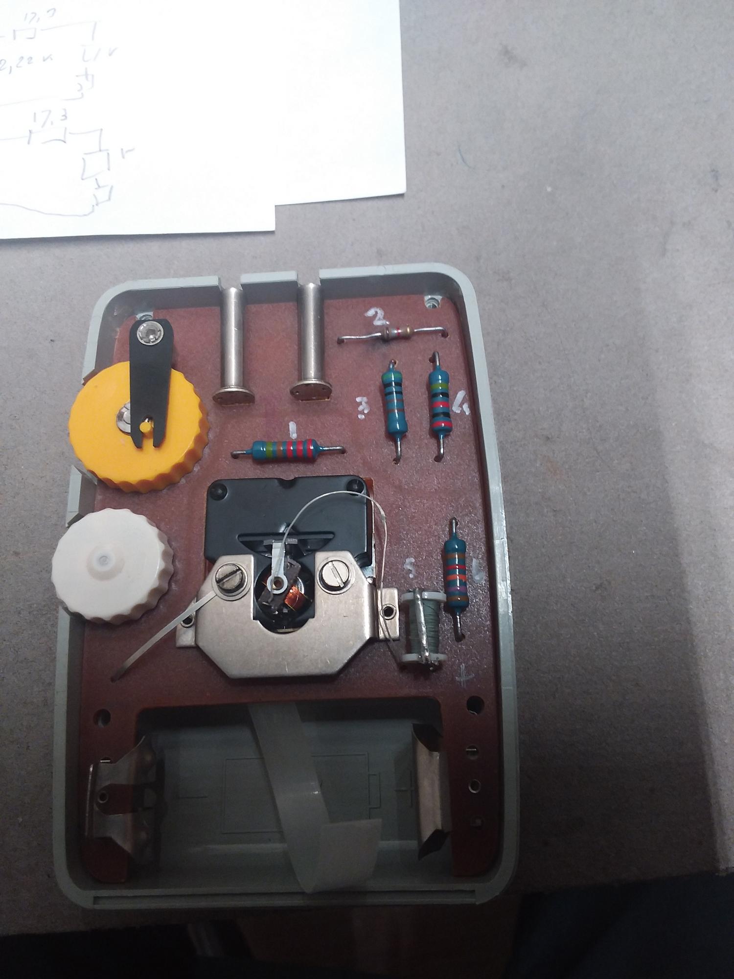

Vandaag sloot ik, geheel per ongeluk de weerstand R2 ( jawel die een dikke week sneuvelde door het geweld van 230 V.) kort en verdomd de wijzer bewoog. Daarop heb ik de weerstand van 1,96K vervangen door een decadebank en vervolgens stap voor stap de weerstand verhoogt.
Bij elke stap bewoog de wijzer een stukje verder en bij 19 ohm deed het apparaat wat het moet doen.
De kleurcode op de defecte weerstand was goed leesbaar en die ,,zegt" 1.96 K
maar het moet dus 19,6 ohm zijn.
Ben ik maar mooi vernaggeld door een foute kleurcode.

+-20 Ohm is een typische waarde voor de x1 Ohm meetstand in analoge multimeters.
Die gaat er als eerste uit bij een meetfout.. Bij sommige multimers zat er een reserve bij..
Zou het kunnen dat je de decade deelring (goud of zilver) verwarde met een tolerantiering?
