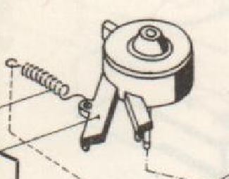

Het onderdeel dat afgebroken is:
Part nr 45 het veertje heet 44. Het lijkt een soort giet aluminium en zit vol met scheuren in de vorm van een visnetmotief. Wat ik hier op de tekening niet zo snel zie is dat er bij de mijne nog iets onderuit steekt dat voor de lift van de arm zorgt. Dit gebroken part stuurt de arm heen en weer. Nu niet meer dus. Het veertje hing al eerder los. Ik dacht eerst dat het losgeschoten was maar het brokstukje hing er nog aan.
Wordt nog wel ff wat met uitbouwen zo te zien. Ik hoop dat het onderste deel een apart onderdeel is. Als die nr 45 i.d.d. plat is aan de onderkant gaat het 3D printen wel lukken waarschijnlijk.
