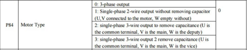

Een FO, klinkt overkill maar die dingen kosten bijna niets meer.
Bij deze FO kun je een motor met condensator instellen en de uitgangsspanning & frequentie.
Even opletten: "750W" en "1500W", maar even verderop "0.4kW". Ik weet niet wat ze kunnen claimen wat 750W doet, maar als je straks merkt: "hij doet maar 0.4kW", dan roepen ze: staat er toch?
Mooi ding maar een beetje inderdaad een beetje overkill, liever iets compacter met alleen een potmeter.
Gaaf compact ding. Wist niet dat ze ze zo klein konden maken.
