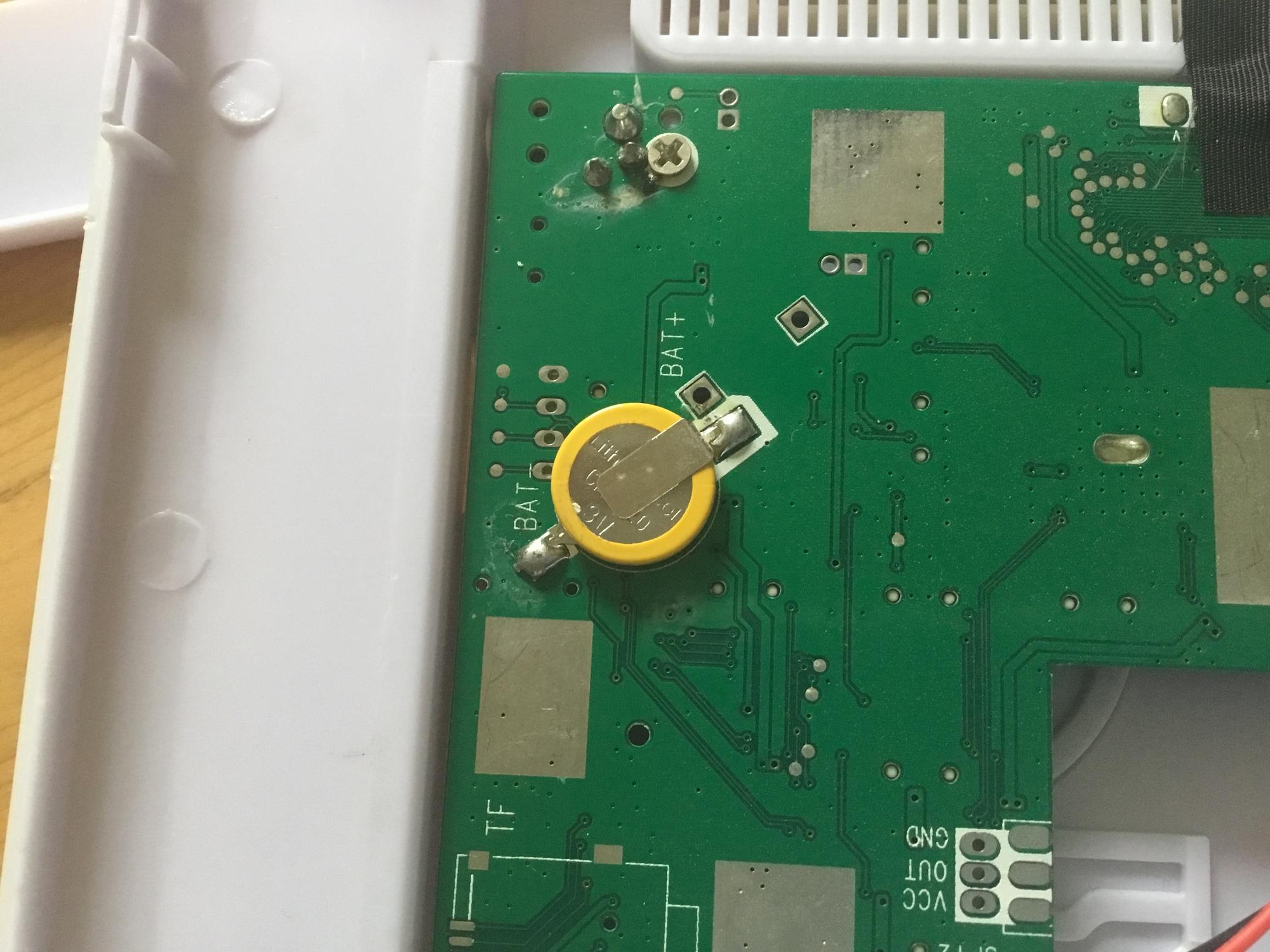

Ik heb een dementie klok ( uit 2017 met stroom adapter) en wil deze opnieuw instellen via knoppen op achterkant van de klok. Er zit een manual bij.zie foto
Het stukje van onderstrepen dat lukt niet. Ik kan wel dingen veranderen maar de tijd niet ! Deze springt gewoon weer op de oude tijd te zien in display.
Probleem is dat instellingen niet worden vastgehouden. Vermoed dat de laaste instelling in 2017 is geweest bij mijn schoonvader.
Kan het zijn dat op de printplaat voor het geheugen een batterij nodig is en deze leeg is ?
Zie printplaat.

Dat ding met de gele folie is inderdaad een batterij, kun je de spanning daarvan eens meten?
Ik vind het wel raar dat hij de oude instellingen wel zou bewaren, als de batterij leeg zou zijn.
Als de batterij leeg is kunnen er allerlei vreemde dingen gebeuren. ('t ligt er net aan hoe de programmeur van de klok het bedacht heeft)
Programmeren wel goed afgesloten? (volgens handleiding moet dat met de 'MENU' toets, niet met 'OK'...

Er komt geen streepje bij het indrukken van de MENU-toets. Werkt deze toets wel op andere momenten? Zelfde geldt voor UP en DOWN.

Een van de eerste dingen waar ik aan denk is dat de contactjes van de schakelaars gewoon slecht zijn. en als die 't niet doen kun je natuurlijk niets instellen.

Alhoewel ik verwacht dat men hier al een heel eind gaat komen met wat contactspray in de betreffende schakelaar te spuiten, of het rubbermatje wat schoonmaken.... Kwestie van de paar schroeven die de PCB vasthouden los te schroeven en even de schakelaars/contacten wat te inspecteren en schoon te maken. (dus wat Kortsluiting_online al zei).
Zou ook even met een DMM de spanning van de Lithium-cel meten. Indien te laag, dan is het vervangen door een nieuwe cel een kleinigheidje.

Nah, ik denk dat het inderdaad het batterijtje is, wat TS vanaf het begin al dacht.
Dus meet die spanning even na. Eventueel ook nadat de klok een dag aangestaan heeft, voor geval het een herlaadbaar batterijtje is. Maar ik zie dat het typenr met een C begint en geen L, dus ik denk dat 'ie niet herlaadbaar is. Ondanks dat die gele folie juist weer wel aan een herlaadbaar type doet denken
Ik zie op de foto nog net een C, maar het laatste cijfer lijkt een 0. Dus het is geen CR2032 op dit moment, maar wel 3 Volt (Er staat 3V op). Dus je zou er een houdertje met een CR2032 in kunnen zetten (Als 'ie niet geladen wordt! Een CR2032 moet je niet proberen te laden. En als 'ie geladen wordt hoeft er überhaupt geen nieuwe in). Er lijkt genoeg ruimte voor een houdertje te zijn, misschien naast de print en met draadjes?

Je hoeft heus geen CRxxxx precies kloppend te hebben. Zolang je de + en - op de juiste plekken aansluit gaat het goed.
Als ik goed gok, dan zijn er twee "reserve" aansluitpunten waar je gewoon met draadjes een batterij op kan aansluiten.

En inderdaad, die Li-batterij maakt verder niet uit, als het maar fysiek past. Zelf zou ik gewoon een CR2016/2032/whatever nemen en een paar tabjes aan puntlassen maar een paar draadjes aan een Li-cel solderen gaat ook prima; zo heb ik het ook heel m'n leven gedaan, voordat ik een puntlasapparaat had gebouwd. Andere optie: een klein Li-cel houdertje op de print lijmen/solderen. Zo heb ik de ingesoldeerde CR2032(?) Li geheugencel in m'n PM5193 vervangen door een batterijhoudertje, zodat in de toekomst de batterij snel en simpel te vervangen is, zonder soldeerwerk.

Waarschijnlijk een CR1620? :

Wat me wel eens is overkomen is dat een CMOS RTC chip WEL genoeg power had om de boel vast te houden, maar NIET genoeg power om verder te draaien op de batterij.
Als dat hier het geval is dan verwacht ik dat je een tijd/datum ziet in 2017 die NA het laatste gebruik in 2017 valt.
@lucky Luke: In de jaren tachtig/negentig werd dat nog wel gedaan: Oplaadbare batterijen als voeding voor de RTC (en CMOS config storage). Maar sinds zeg ongeveer 2000. zijn RTC chips zo zuinig dat je een jaar of 10-20 uit een CR2032 haalt. Dan is het niet meer de kosten en moeite waard om een laadcircuit in te bouwen.
Verder heb ik OOIT een "voorbeeldcircuit" gevonden en op mijn bordjes geimplementeerd voor CR2032 batterij + RTC chip. Dan zit er een diode en een 1k weerstand in serie met accu->voeding van RTC.
Later vond ik waarom dat is: Regels stellen dat het te allen tijde onmogelijk moet zijn dat er stroom de "nietlaadbare" batterij in mag gaan en dat er nooit een grote stroom kan gaan gaan lopen dat de boel warm wordt en in de fik gaat. Die diode is "anti laden" en de weerstand is "max 3mA ontlaadstroom". Dit alles om evt "op rare manier kapot gaan" van het RTC chipje te tolereren.

Dat het typenummer van de batterij met een C begint doet wel denken aan een niet-laadbare, afaik beginnen de laadbare met LIR...
De DS3231 moduletjes van de bekende ebay/ali verkopers gebruiken overigens ook een diode en weerstand, maar dan juist om de cel te laden! Die diode moet er dus af als je een niet-laadbare cel gebruikt.
https://www.eluke.nl/2019/11/14/real-time-clock-modification/ (je kunt de printsporen op de foto volgen, de cel zou echt geladen worden via de diode en weerstand)
