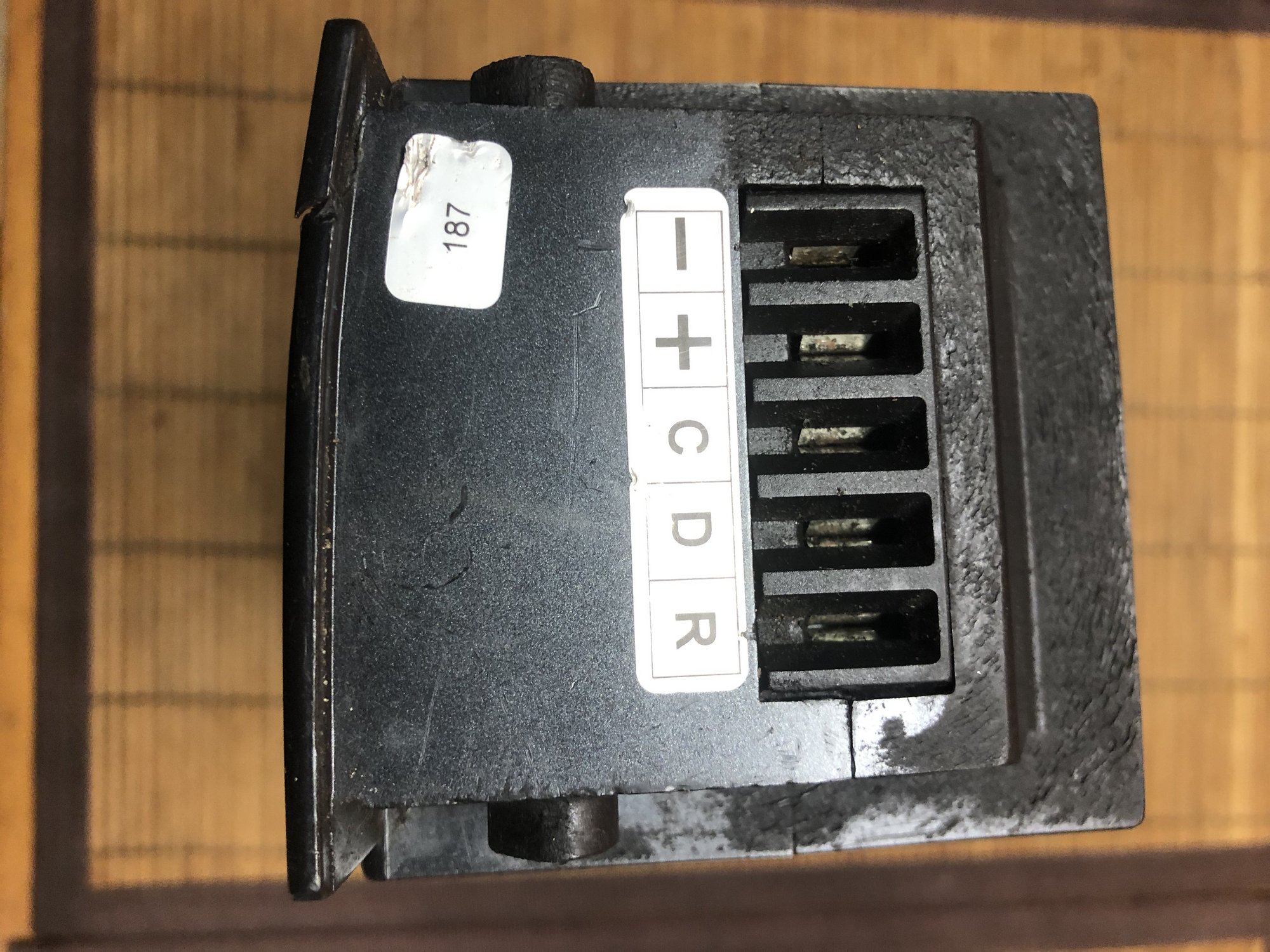

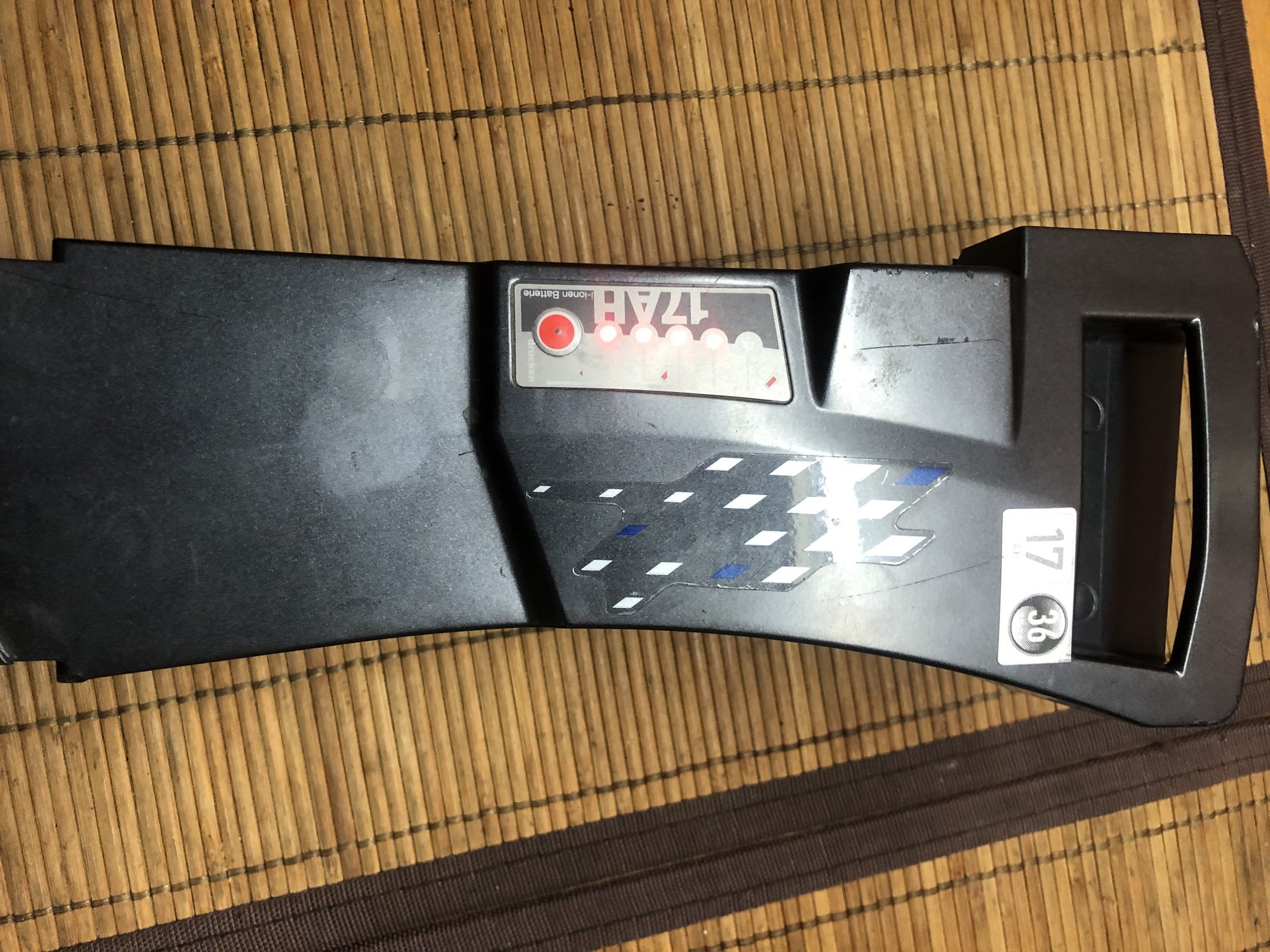

Ik heb een Gazelle speed pedelec, bj. 2014-(45Km/hr.) met een impuls 2.0 motor vermoedelijk 350W (fabrikant Kalkhoff) met een batterij 17Ah. type zie foto's. De fiets doet het niet meer. De elektronica in de motor is ingegoten en onbereikbaar voor metingen.
Bij het aanzetten van de fietscomputer gaat deze in werking, echter blijft deze staan op "Hallo met de naam. Je kan wel de instellingen bedienen maar de batterijindicatie visueel aangeduid met een aantal blokjes blijft leeg.
De verlichting blijkt ook niet te werken bij het aanzetten wat zou moeten.(Is verplicht!)
De batterij is gereset en heb de volgende vragen:
Kan ik de elektronica uittesten van de motor die weliswaar ingegoten is?
Weet er iemand welke spanningen dat er op de punten C-D-R dienen te zijn?
Het volgende heb ik gemeten op de batterijcontacten:
- Op de punten - en + is er +36V
- Tussen de punten - en C,D meet ik +3V
- Tussen de punten + en R meet ik +3V
- Tussen de punten R en C,D meet ik +3V
Zie begeleidende foto's over welke batterij ik het heb.

C en D zou wel eens voor clock en data kunnen staan.
