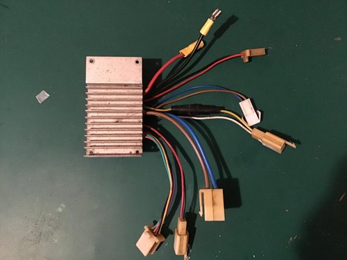

Kan iemand mij vertellen welke stekker voor wat is ?
Probeer de step weer rijdend te krijgen.
Er moet ook een geheel nieuwe bedrading op omdat deze overal doorgeknipt is
Bijvoorbaat dank
Ik woon in Aldeboarn (Friesland net onder Heerenveen)

Sorry maar nee. Volgende keer even noteren waar welk draadje aan vast gezeten heeft.
Op het eerste gezicht zijn alle connectoren verschillend, dus dan zou aansluiten niet al te lastig mogen zijn.

Drie dikke draden gaan naar de motor.
Twee dikke draden gaan naar de accu.
groepje van 5 of meer dunne draden gaan naar de hall sensors. Soms samengevoegd met de motordraden.

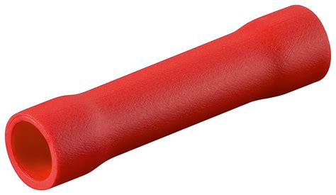

Als de boel alleen doorgeknipt is, kun je de kleuren toch weer bij elkaar zoeken?
Lassen gaat simpel met krimpconnectors.

tja, wordt moeilijk.
als ik moet gokken, zeg ik de dikke rode en zwarte naar de accu
die dikke blauwe/bruine naar de motor (connectortype is DC motor connector).
die grote fiche met 6 draadjes naar display/gashendel.
vermoedelijk nog een sleutelcontact en een remhendel en misschien nog een licht. voor het licht zou ik de draad met zekering nemen. daar durft nog al eens een kortsluiting te gebeuren als het licht sneuvelt, dus zit er een zekering in.
dan nog een draadje voor claxon?
heb je de step zelf niet waar je nog naar de draden kan kijken waar ze heen gaan?
