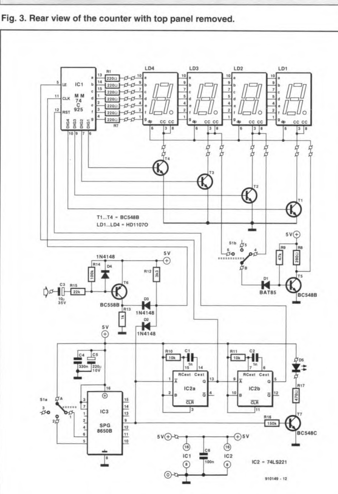

Dat zijn leuke dingen voor de mensen wel opgeven hoe hoog ie ongeveer gaat maar niet wat de laagste frequentie is. Lijkt mij, uit de los pols geschat, 20Hz moet kunnnen. Zij er rekenmeesters die dat beter kunnen bekijken zonder het circuit te bouwen? Ik ben erg slecht in simulatie software, vandaar
https://www.elektormagazine.nl/news/circuit-doe-het-zelf-laagfrequenti… PDF https://www.elektormagazine.com/magazine/elektor-199201/32550

Ìk zag dat elcootje in de input zitten en dacht hoever loopt ie door en waar ligt het kantelpunt. -1dB bij 3Hz, ik roep maar wat. Sorry voor de onduidelijke vraagstelling. Met simulatie soft zou dat te zien moeten zijn. Als de output impedantie van de generator 100Ω is en die wordt aangesloten op de elco in het schema.

Lijkt mij, uit de los pols geschat, 20Hz moet kunnen.
Oh ja, gemakkelijk.
De verschillende RC-tijden (ingang preamp, ingang counter zelf) lijken in de orde van grootte van 1 Hz te liggen.
Wel is de resolutie daar natuurlijk nog steeds maar 1/periodetijd.
Om nauwkeurig en snel lage frequenties te meten, kun je - in plaats van het aantal perioden in een vaste tijd te tellen - handiger gewoon de periodetijd meten. Je software kan dan wel even f= 1/T uitrekenen: de 'reciproke waarde', duur gezegd.
Stel, je wilt 50 Hz meten met een resolutie van 0,01 Hz. Met een rechtstreekse meting moet je dan (een paar keer) (meer dan) 100 seconden meten.
Maar als je één periode (dus ca. 20 ms) meet met een clock van 1 MHz, dan heb je al een resolutie die viermaal zo goed is. Natuurlijk doe je die meting een paar keer en middel je, maar dan nóg gaat 'reciprook' dan een stuk sneller.
